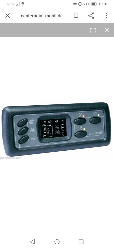

Welches Ladegerät?
Ein Cbe Ladegerät Model A915. Foto als Anhang.

Ladegerät ist nur für Blei und Gel, keine AGM die brauchen (bis auf wenige Ausnahmen) 14,7V Ladespannung, sonst werden die nich voll und das geht langfristig auf die Lebenszeit.

Sowohl für AGM als auch für Gel-Batterien musst Du die Ladeeinstellung am CBE-Gerät verstellen. Wenn Du nicht unbedingt im Sitz des Ducato die Aufbaubatterie sitzen hast, kannst Du doch Alles nehmen, was Dir und Deinem Geldbeutel passt. Ich hab mich im letzten Jahr für eine LiFePO4 entschieden, war in der damaligen Größe relativ günstig. Eine Marken-AGM hätte mich beim örtlichen Fachhandel ca. 450€ gekostet, nur hatte ich seit Neuwagenübernahme in 2005 immer eine 200 Ah-Aufbaubatterie . Da war der Schritt, nach ca. 7 Jahren AGM ( vorher Blei-Säure ) auf Lithium zu wechseln, keine große Überwindung mehr. Und zu den von Dir verwendeten Begrifflichkeiten "BMS und Li4Po", da hast Du so einiges nicht recht verstanden. jede fertig angebotene Lithium-Eisen-Phosphat-Batterie ( LIFePO4) besitzt so etwas. Niemand wird Dir vorschlagen, Dich mit der Materie des Selbstbaus zu belasten.

Ich glaube AGM macht mein Ladegerät nicht. Da kann ich nur wählen zwischen Blei und Gel. *SCRATCH*
