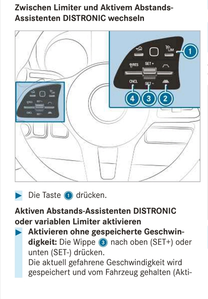

Das könnte es sein?
Vollständige Beschreibung in der Bedienungsanleitung Seite 158.

Beim Limiter muss man doch selber das Gaspedal bedienen. Hab ich aber noch nicht ausprobiert.

Paul hat geschrieben: Mi 27. Jan 2021, 16:51
Ich war mir auch nicht sicher, deswegen "könnte". Habe ich auch noch nicht ausprobiert, da ein Limiter für mich keinen Sinn macht.

Ein Limiter dürfte nur das Maximaltempo überwachen, welches vorher abgespeichert wurde. Er hat also mit dem ACC nicht direkt zu tun.
Übrigens lässt er sich üblicherweise nur mit Kickdown überstimmen. Dann wichtig, wenn man zum Überholen ansetzt und vergessen hat ihn zu deaktivieren. Kann zu ziemlich ungünstigen Situationen führen.
