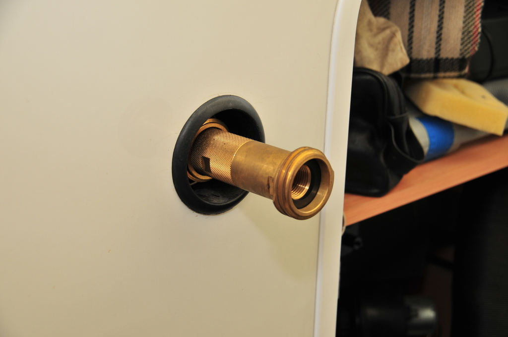

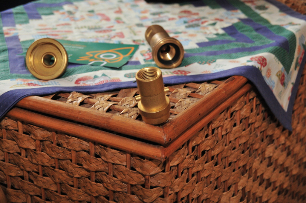

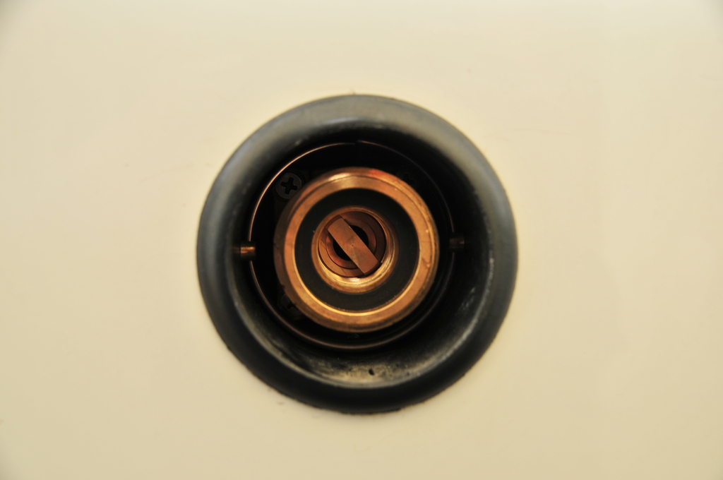

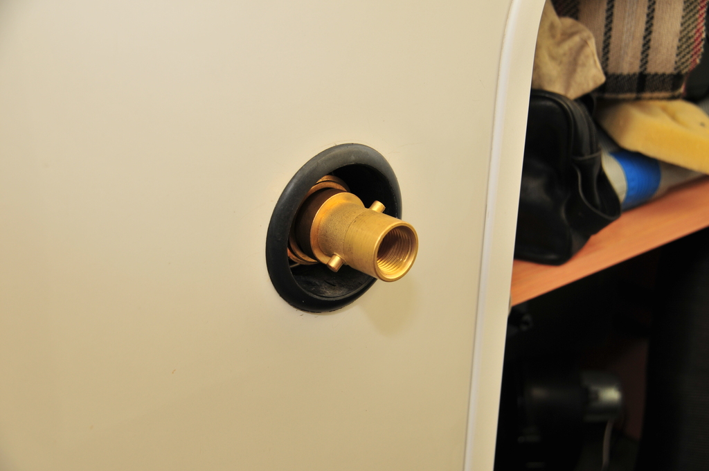

Hallo Hajo! Bei meiner von Wynen eingebauten Außenbetankung hat der in D übliche Tankanschluss, als Bestandteil der Außenbetankung, ein Innengewinde, in das die anderen Adapter eingeschraubt werden können. Ich muss also nicht den Anschluss für D ausbauen um einen anderen Adapter einscchrauben zu können. Auch der Betankungsfilter hat ein entsprechendes Innengewinde, sodass alle Adapter dort eingeschraubt werden (können).
Hier der Betankungsfilter ( Sintermetallfilter )
Hier der ohne Filter eingeschraubte / Tassen-Anschluss ( in Norwegen meist vorhanden)
Hier der Bajonett-Anschluss
So ist der Standard für D , also nur Tankansschluss der Gas-Säule aufschrauben

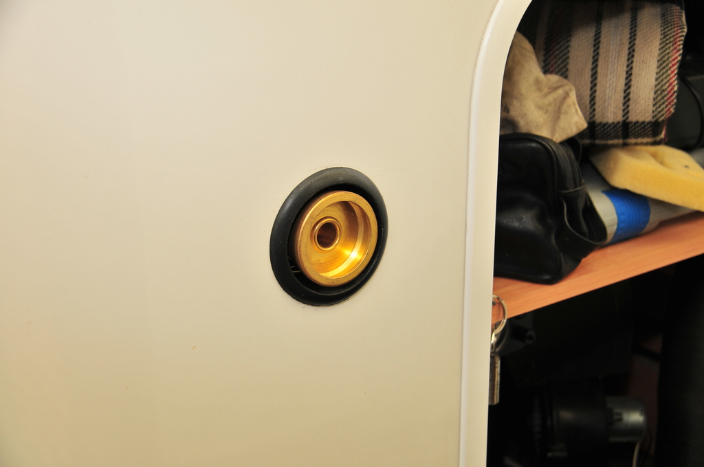

So sieht die Außenbetankung im verschlossenen Zustand aus
