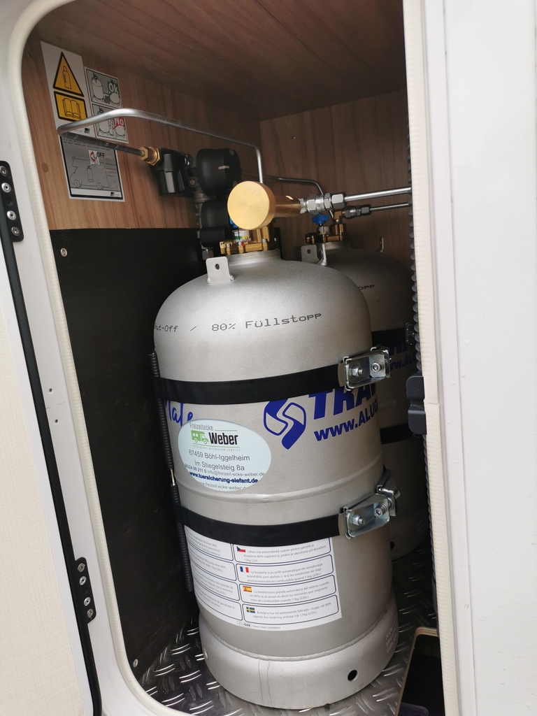

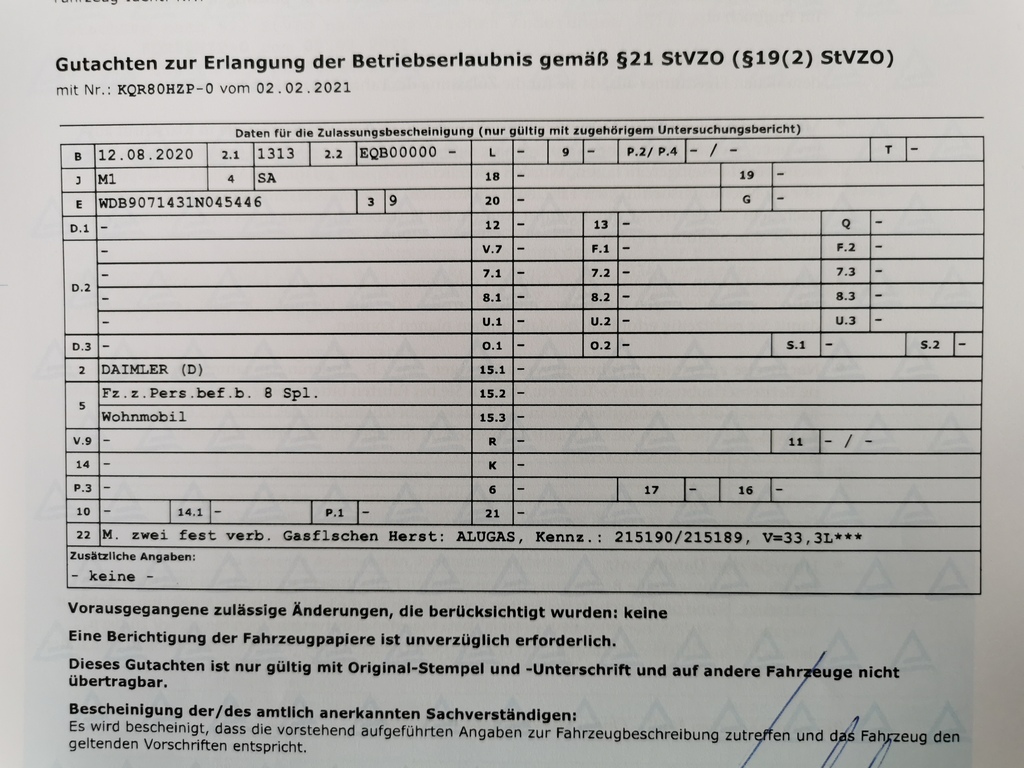

Die beiden 14 kg (33,3 l brutto) fest eingebauten stehenden Gastanks/Gasflaschen sind als solche vom TÜV ohne Probleme abgenommen, mit der Auflage unverzüglich *JOKINGLY* beim Straßenverkehrsamt die Eintragung in die Fahrzeugpapiere vorzunehmen.
Eine Außenbetankung ließ sich nicht realisieren, von den beiden verbliebenden Alternativen habe ich mich nach Beratung für eine Befüllung direkt an den Flaschen entschieden, stabil und in Deutschland und Ländern mit gleichen Füllpistolen ohne Adapter zu befüllen. Mit der Arbeit der Freizeitecke Weber bin ich sehr zufrieden.
Eine ausführliche Beschreibung mit Bildern ist nächste Woche auf meiner Homepage zu sehen, Link folgt.

MobilLoewe hat geschrieben: Di 2. Feb 2021, 16:23
Erst mal Danke für das Zeigen der Anlage aus Böhl-Iggelheim. Schaut alles gut aus, ob feste Ermeto-Rohre besser sind als HD-Schläuche, lassen wir mal offen.
Dazu habe ich eine Frage an die hier versammelte Fachkompetenz:
Laut DVGW muss die Befüllung von Aussen über einen Füllschlauch (Abgen. nach 67 R01) sowie eine Aussenbefüllung genutzt werden. Warum, ist eigentlich jedem mit ein wenig Verständnis klar.
In dem gezeigten Fall wird innerhalb der Fahrzeughülle gefüllt.
Wynen schreibt dazu auf der Homepage: "Alle Gastanks in -stehender Ausführung-, also auch die grüne Ausführung von Wynen Gas, können und dürfen von Privatpersonen, betankt werden. Das Betanken muss von außen erfolgen."
Auch die europaweit gültige DIN EN 1949 i.V. m. der DIN EN 12979 bzw. ECE R 67.01Teil II, Abschnitt 17 schreibt vor: "Außenbefüllung" . Zudem vermeidet man Diskussionen, die an manchen Tankstellen aufkommen können, wenn man zum Tanken das Gasfach öffnet.
Wurde das mit dem abnehmenden TÜV Besprochen? Gilt die geöffnete Klappe als Aussenbetankung?
Grüße, Alf
P.S. Bitte keine "ist mir egal, Hauptsache funktioniert / geht mir am Knie vorbei"-Antworten.
ivalo
Beiträge: 936
Wohnort: CH Region Basel
Re: Gasversorgung. Leihflaschen oder Festeinbau?
#254
Beitrag von ivalo »
Guten Morgen
Der Gasflaschenraum ist zum Fahrzeugraum abgedichtet und nach unten ins Freie entlüftet.
Bei einer Fehlmanipulation gelangt kein Gas ins Fahrzeuginnere sondern kann ins Freie entweichen.
Nach meinem Empfinden ist der Wortsinn "Aussenbefüllung" erfüllt, weil nichts ins Fahrzeuginnere gelangen kann.
Problematisch hingegen wäre es, einen in der Heckgarage verbauten Tank ohne Anschluss für Aussenbefüllung zu betanken.
Anon7
Beiträge: 1573
#255
Beitrag von Anon7 »
Hallo Alf,
ich weiß nur, das Gastanks, meist am Rahmen befestigt, verrohrt sein müssen. Vllt. ist das bei den bei ML eingebauten Flaschen ebenso, weil diese halt nicht als "Gas-Tankflaschen" sondern als "stehende 28 l Gastanks" bezeichnet wurden und vermutlich als solche das TÜV-Gutachten zur Eintragung in die Zulassungsbescheinigung bekamen. Einfach mit Außenbetankung als Tankflaschen war dem ML ja zu sehr unsicher, ob rechtens oder nicht.
Die Befestigung der Halteplatte im Gaskasten ist aus meiner Sicht spannend. Die Flaschen sind mit dem Blech gestimmt super mit den entsprechend zugfesten Schrauben verbunden, nur, wie sieht es wohl auf der Rückseite der Gaskastenwand aus, massive Stahlverstärkung, verbunden mit dem Rahmen scheint mir eher nicht möglich.
