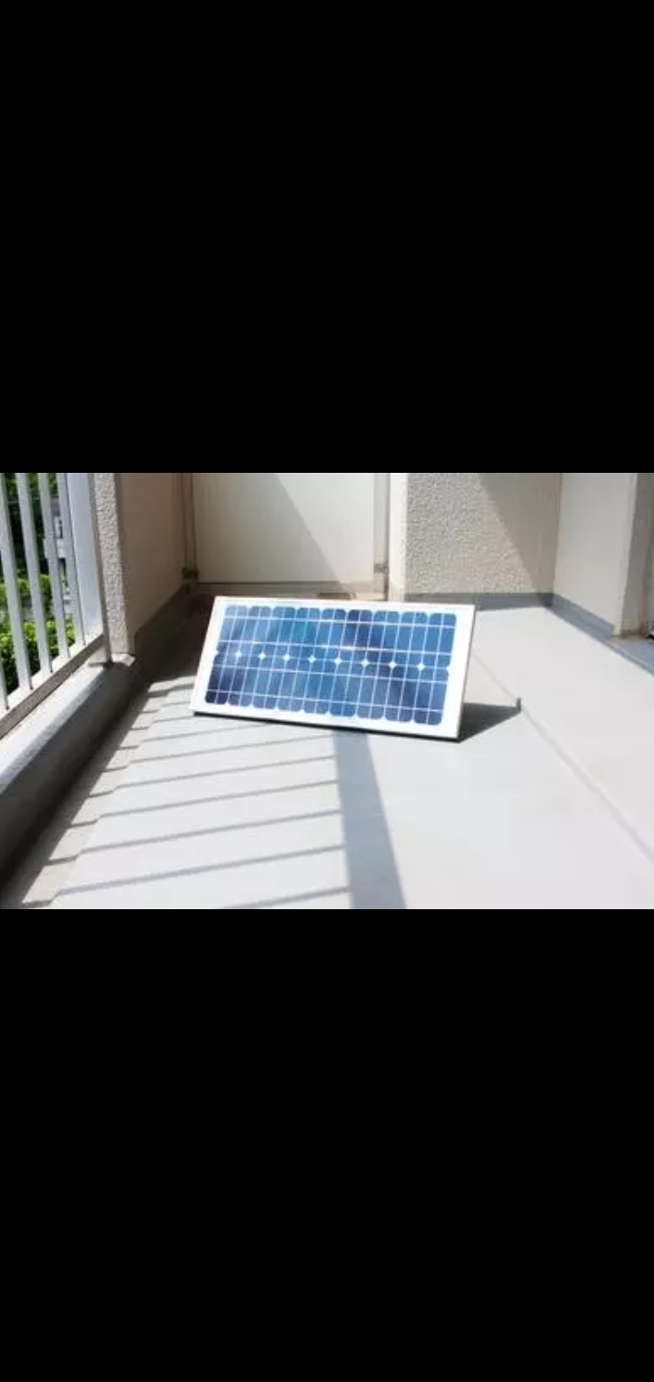

Re: Photovoltaik auf dem Hausdach, Erfahrungen, Empfehlungen
Balkonanlage
So werden Minianlagen präsentiert.
Teilverschattet.
Teilverschattet.
