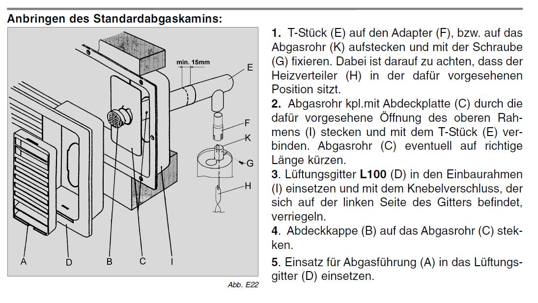

Dometic empfiehlt :

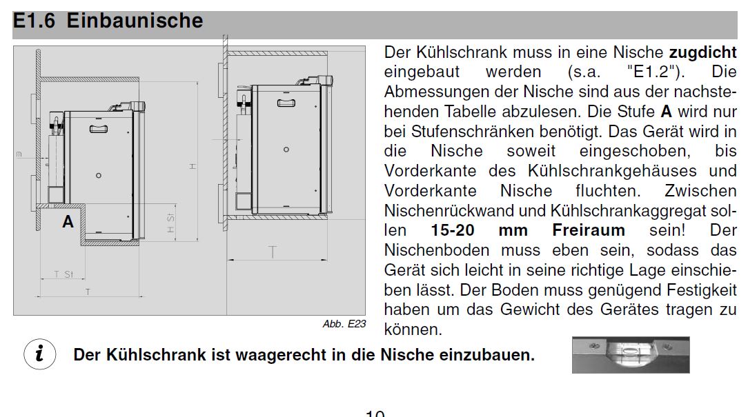

Der Einbaufehler wäre folgender :
Beide Fehler waren bei mir so im Knaus verbaut.
Der Abstand zur Womo Wand waren 11cm !
Hab mir ein Luftleitblech reingebaut.
Top !

Ach so ja, so ein Kamin ist drin. Der ist ja aber nur bei Gasbetrieb wichtig.
Bei mir ging es eben um 230V Betrieb.
