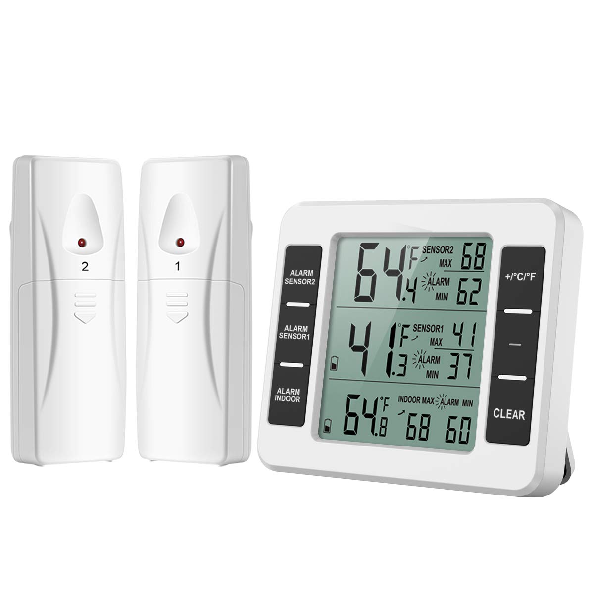

Birdman hat geschrieben: Do 21. Jul 2022, 08:28
Wie kontrollierst Du denn die Temperatur im Inneren?
Heiße zwar nicht Dieselreiter,
Wir haben dieses Hier: KLICK Hat mal 18,- Euro gekostet, jetzt stehen sie für 22,- bei Amazon.
Eins liegt im Kühlschrank eins im Gefrierfach.
