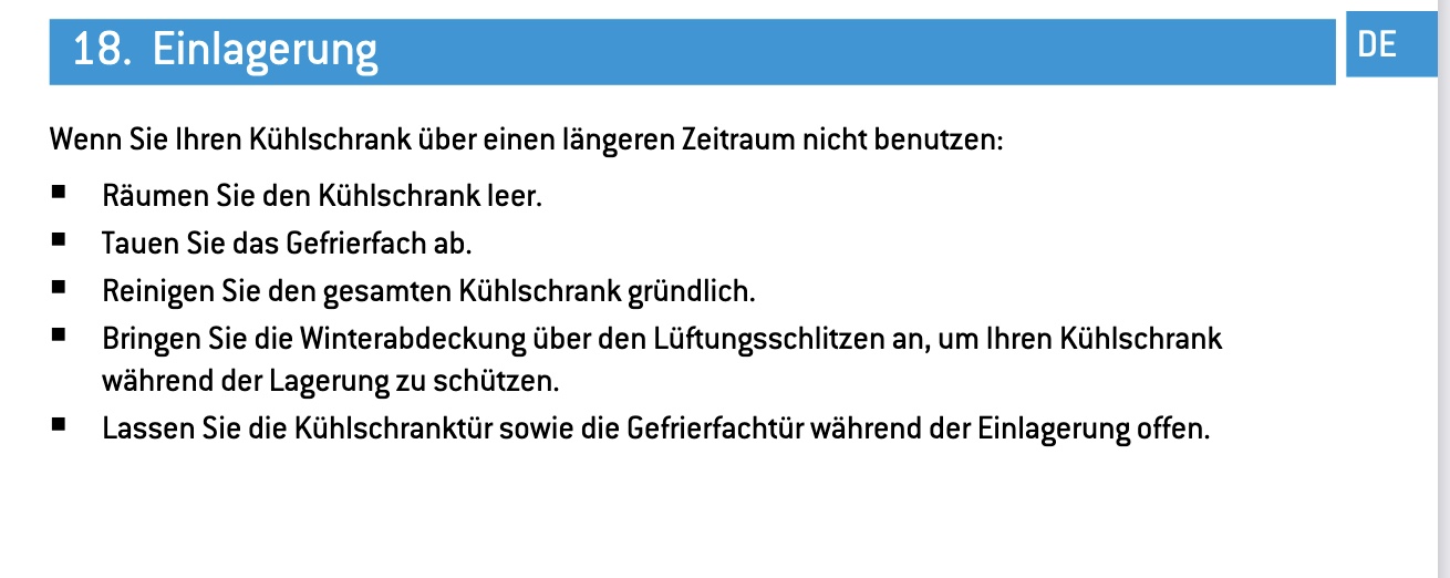

Winterabdeckeckungen außen entfernt?

Winterabdeckung kenne / habe ich nicht.
