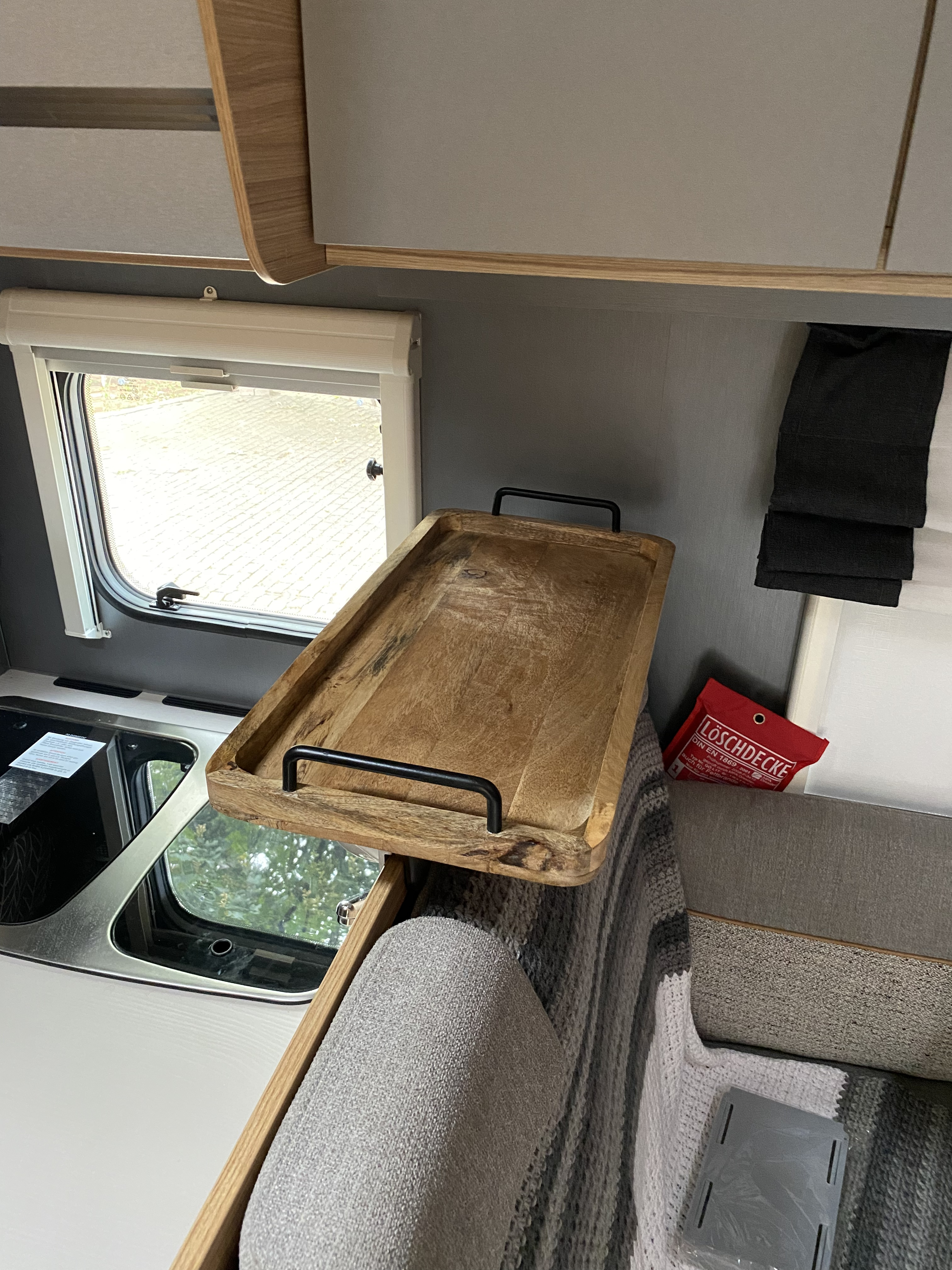

Irgendwie fehlen ja immer Abstellmöglichkeiten in der Küche des Mobils. Wir fahren zu zweit, die Kopfstützen werden nicht benötigt.
Also Halter aus Edelstahl angefertigt, eine Ablage, vom Schreiner gemacht, mit den Haltern verklebt unsd an Stelle der Kopfstützen eingesetzt. Damit die Ablage nicht nach unten rutscht, mit einer Schlauchschelle und einer Unterlegscheibe fixiert. Davon ist dank der Abdeckung für die Kopfstützen nichts mehr zu sehen. Das Sitzen auf der Bank ist ohne Probleme weiterhin möglich.
Sollten wir doch mal zu viert fahren, Ablage raus und Kopfstützen wieder rein.

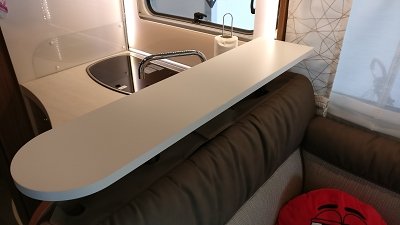

wir haben neben der Küche einen eingebauten ganz kleinen Klapptisch - für den hab ich mir eine grössere Platte gemacht die ich leicht befestigen kann - dann ist aber leider unsere Eingangstür versperrt, ist also eigentlich nur zu gebrauchen, wenn man sich ausschliesslich drinnen aufhält.

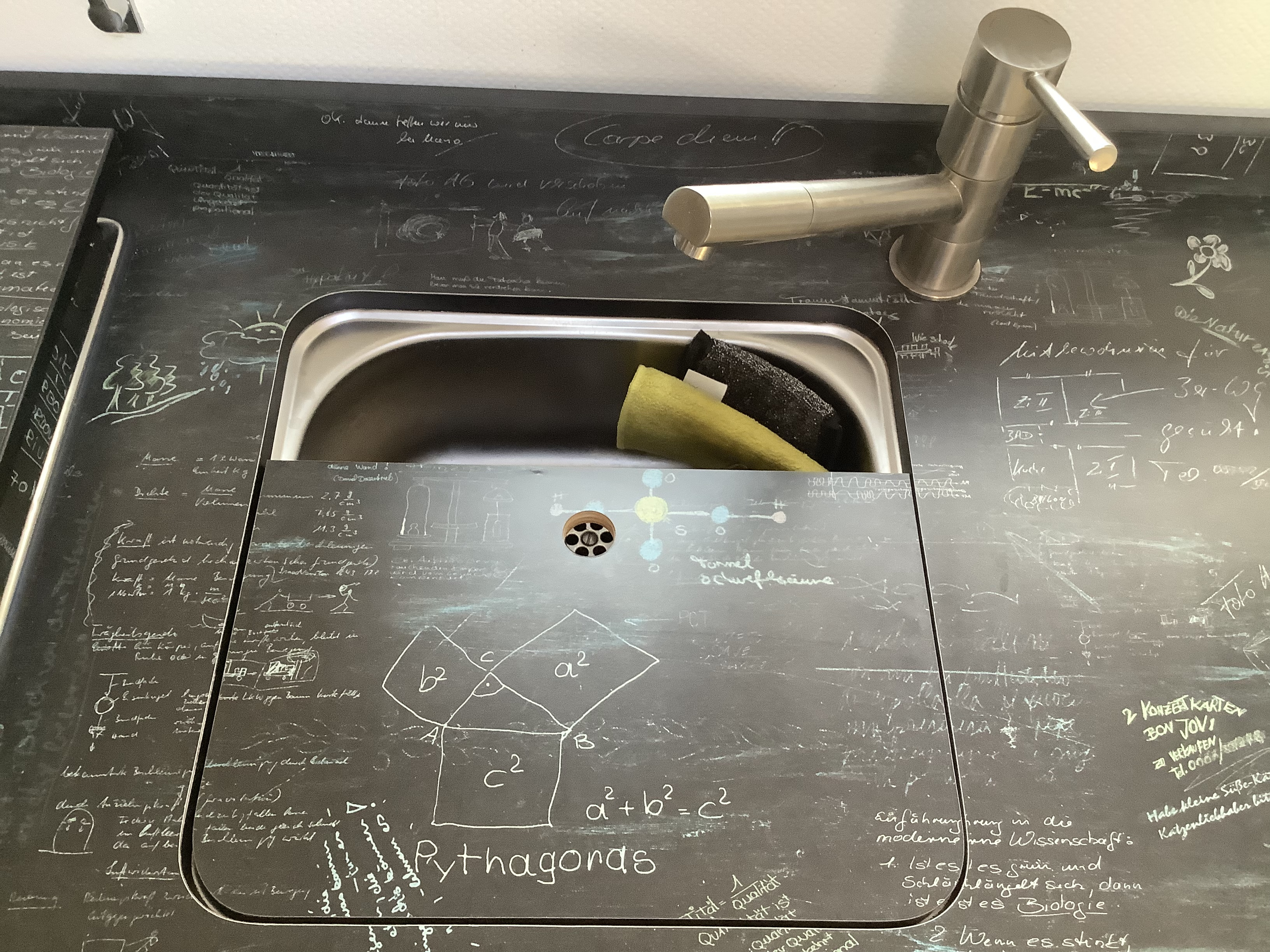

Ich habe ein Schneidebrett aus Plastik passend für meine Spüle zugeschnitten,Neoprenwürfel drunter und fertig.Jetzt kann ich meine Spüle als zusätzlichen Arbeitsplatz nutzen.An die Innenseite der Schranktür unter der Spüle habe ich einen Behälter mit Deckel für Biomüll montiert,ist abnehmbar und im Behälter ist ein Papierbeutel,so bleibt der Behälter sauber.

Für kleines Geld zusammengestellt ( Glas/Regalhalter 15mm und ein Serviertablett 30x60cm ) Kosten ca.50€

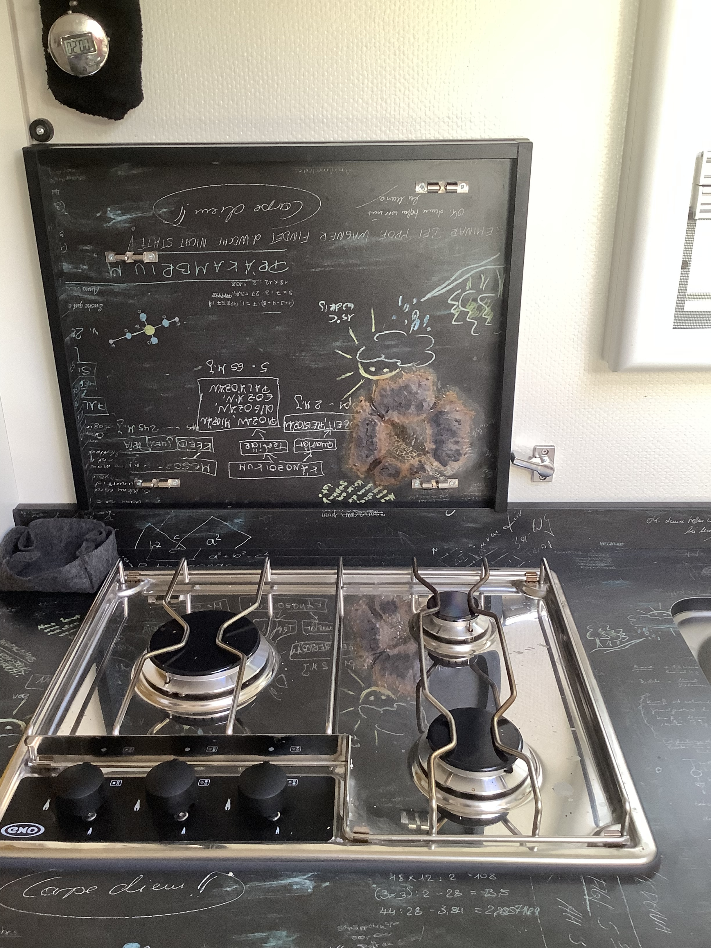

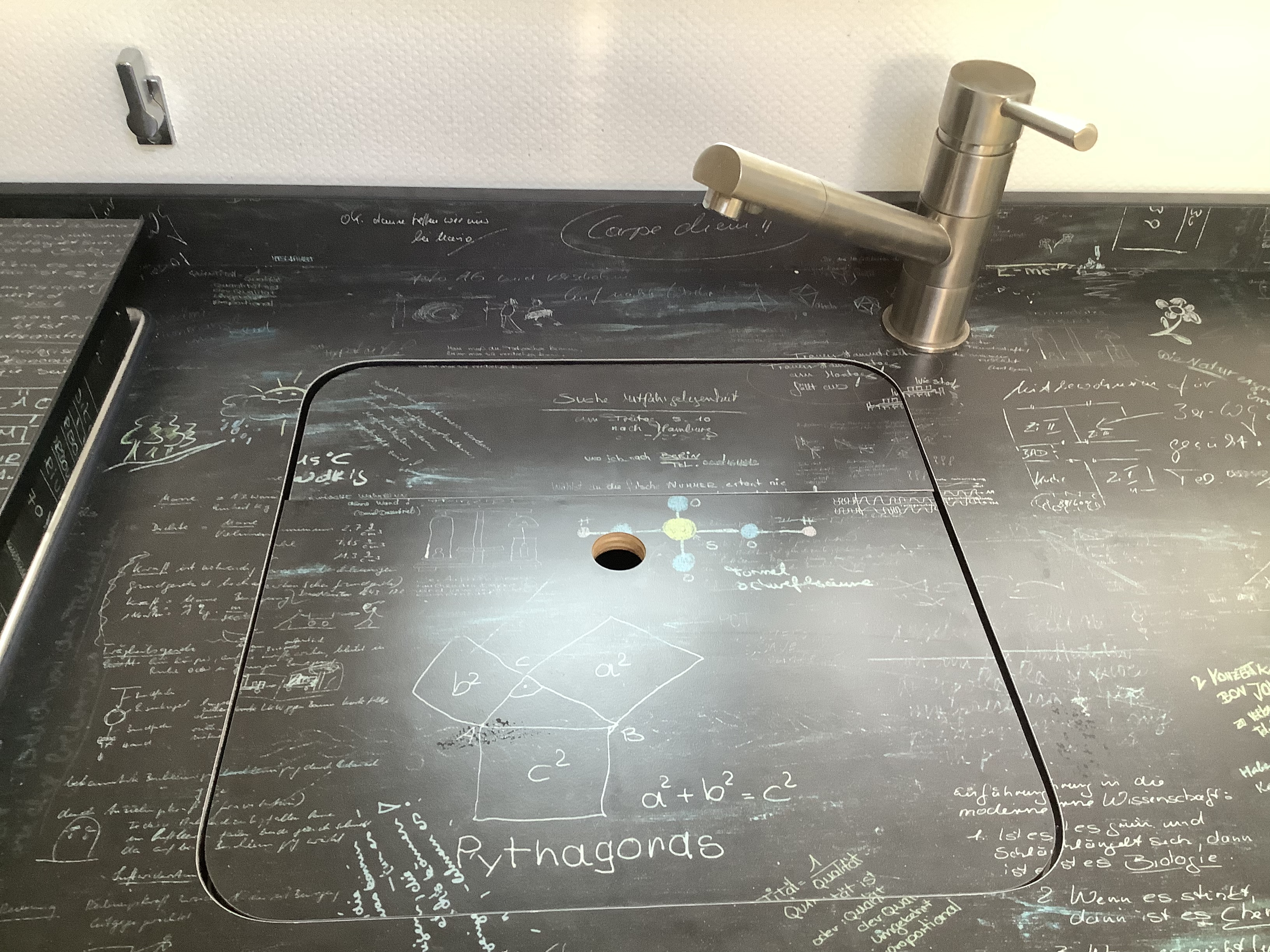

2teilige spülbeckenabdeckung, herdabdeckung als spritzschutz, gewürzboard mit küchenpapierhalterung

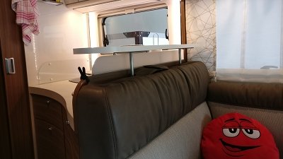

Meine Lösung ist das "Camperboard".
Ein Startup aus Bergischen Land bietet es an.
Gibt es auch mit Reling, aber so ist es als Durchreiche besser.
Unten kann man prima Fernbedienungen und anderen KramsKrim zwischenlagern.
Nicht ganz billig, aber sehr stimmig zur Ausstattung. Gibt es für verschiedene Wohnmobilmarken und Möbelfarben.
Im Nu demontiert, sollte einmal die Schwiegermutter dort sicher mit Kopfstützen befördert werden.
