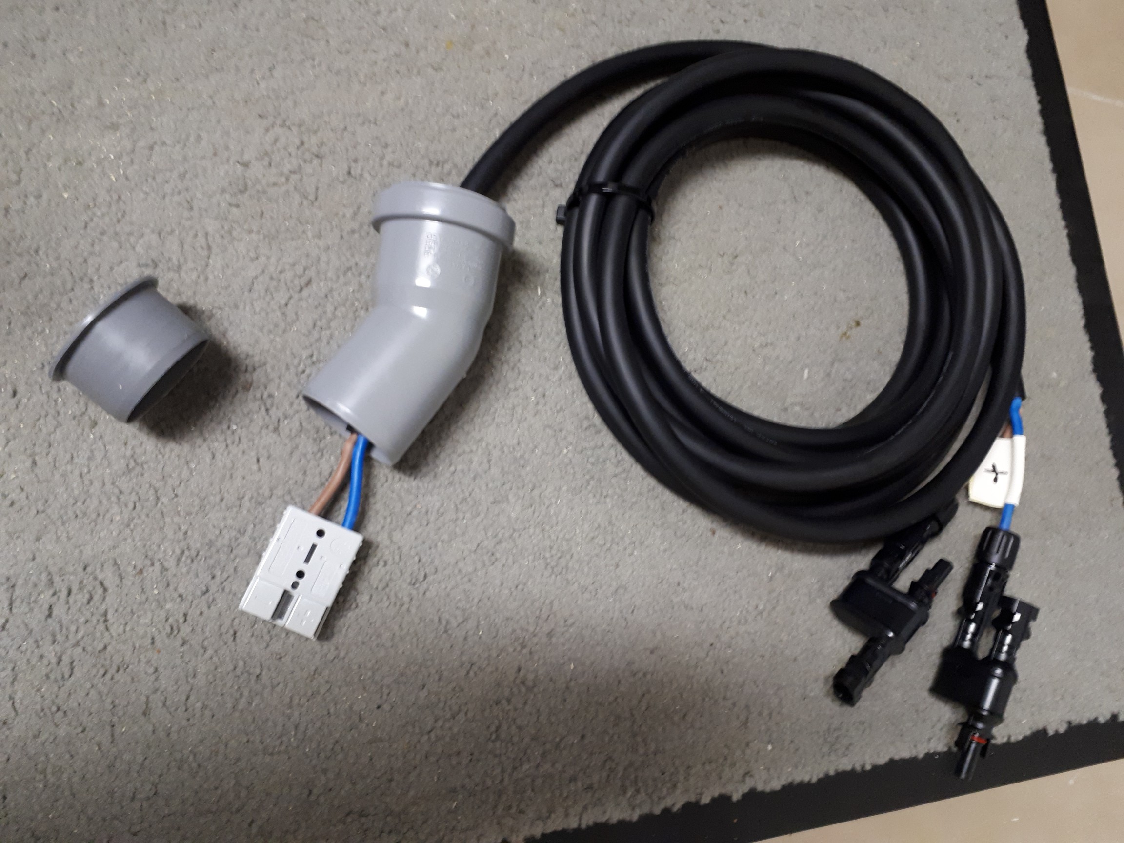

Beiträge: 5506
Re: Kabeldurchführung für Solartasche oder Koffer
Hallo, ich hab´s so gemacht :
- https://www.reisemobiltreff.de/viewtopic.php?p=82732#p82732
Muß mich nicht mal hinknieen um das Kabel mit Anschlußstecker vom 200 Wp Solarkoffer von außen unten nach innen
durchzuschieben.
Im Stand, wenn ein Kabel dort durchgeführt ist, wird ein Lappen in das Loch gestopft zum abdichten.
dereurafahrer
Beiträge: 355
Beitrag von dereurafahrer »
Hallo Walter
An eine so große Bohrung hab ich noch gar nicht gedacht.....was für Stecker hast Du dann verwendet? Ist in dem Solarkoffer der Solarregler integriert? Wäre super wenn Du das genauer erläutern würdest
