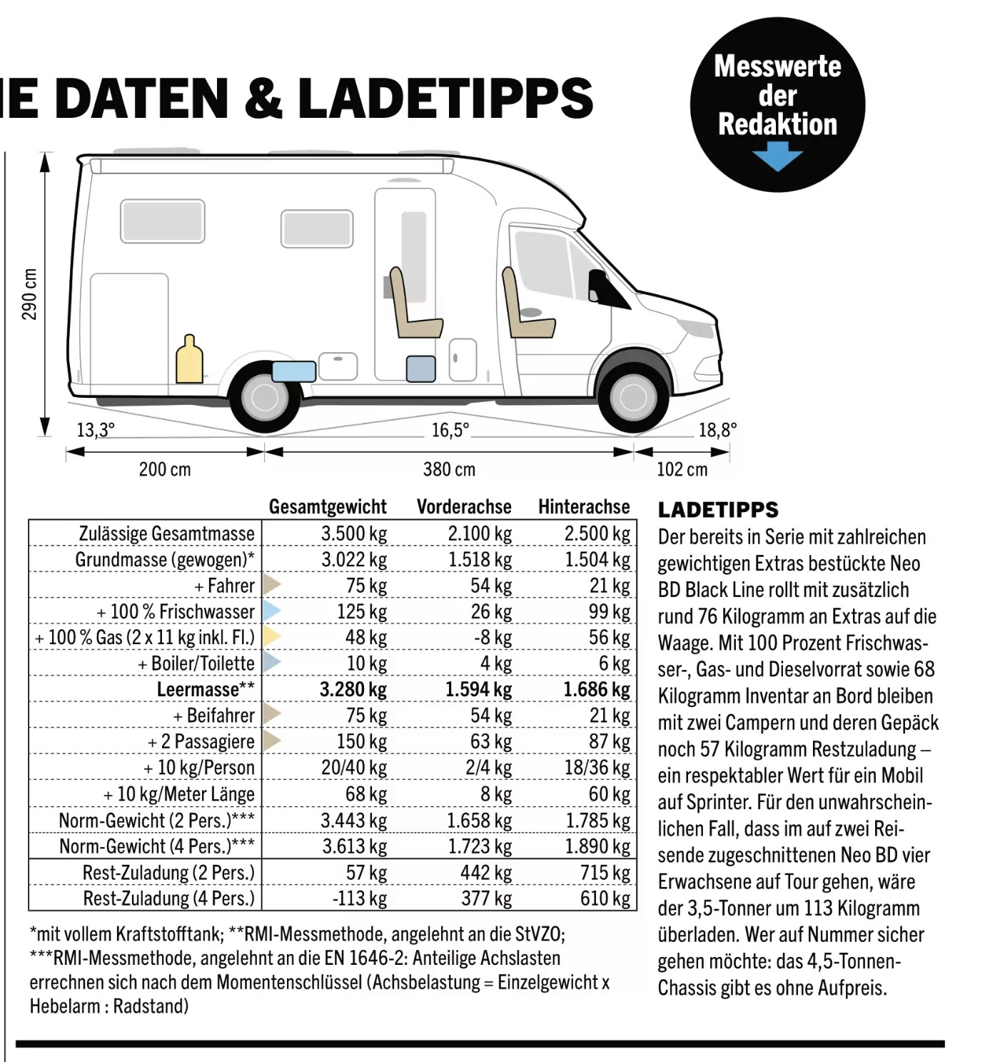

Vielleicht hilft das hier auch weiter…

In den Unterlagen von Frankia sieht man, daß unabhängig ob 3.5to oder 4.5to Ausführung immer ein Mercedes 415 als Basis dient. Somit sollte es doch immer das „große“ Fahrwerk verbaut sein? Bin jetzt nicht so der Experte bei Mercedes, aber die leichtere 3.5to Variante sollte doch eigentlich auf einem 315er aufbauen, oder?

Fazerfahrer hat geschrieben: Mi 19. Okt 2022, 16:57
Korrekt es wird auch die verstärkte Vorderachse als Feature angegeben für alle Fahrzeuge.

Korrekt, ob du ein 3.5t Neo oder 4.5to Neo kauft, ist technisch gesehen egal, du bekommst das Schraubengleiche Fahrzeug!
Sogar die Pneus sind von den Traglasten her immer die 4.5to Version.
Was soweit auch logisch und korrekt ist, da das Auto gleich viel kostet!
(Wobei hier in der CH der 4.5to sogar günstiger wäre, da die 4% Importsteuer nur für WoMos bis 3.5to gillt!).
Mehr Fragezeichen habe ich jetzt gerade wegen der Hinterachse - mein Händler hatte mir da erzählt, unsere Achse sei Wartungsfrei… (na gut, zuerst meinte der Mitarbeiter auch, wir hätten Original Mercedes Achse… -.- Glaube der hatte noch nie selber unter nen Neo geschaut…)

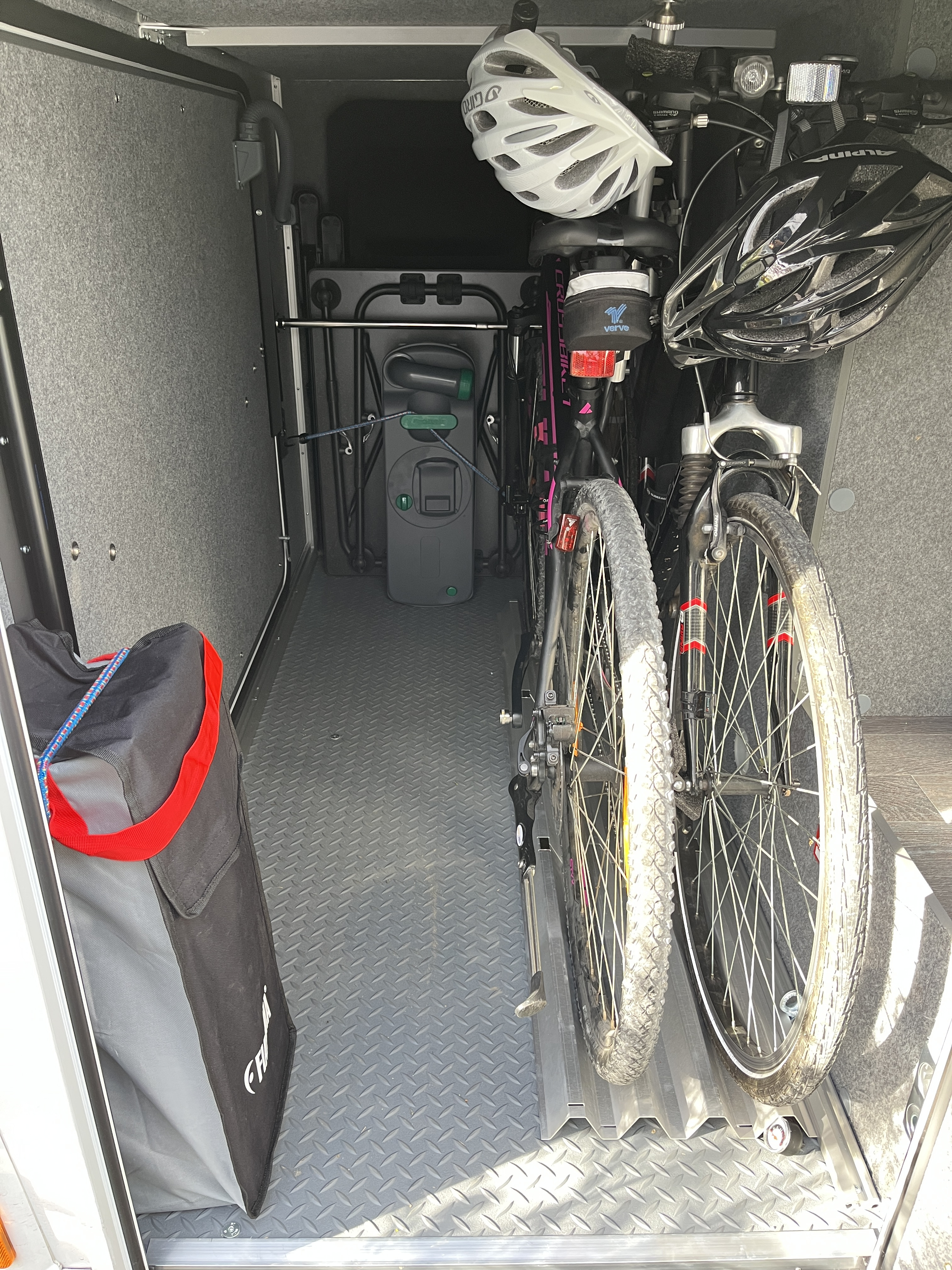

Persönlich würde ich auf keinen Fall ne AHK für den Fahrradtransport nachrüsten, denn nur mit der Klappe auf Beifahrerseite wirklich nutzbar, wird die Garage extrem mühsam... (wir verwenden ausser gerade für das Ein-/Ausladen der eBikes eigentlich immer die Heckklappe...).
Wir haben bei uns nun nen Fahrradträger von WomoTech (https://womo-tech-ch.jimdosite.com/) drin, eins steht vorwärts das andere rückwärts auf dem Träger, am Anfang war es wegen der schmalen Seitentür etwas gefimmel Ein- und Auszuladen, nach 5mal geht es fast im Schlaf - so mussten wir nur beim einen Fahrrad die Lenker minim kürzen, damit sie "gerade" durch die Tür passen.

Hallo Bernd, wir haben aufgrund unserer identischer Körpergröße vermutlich die selben Themen. ;-)
Auch war bei uns die Einteilung und Befestigung in der Garage mit das schwierigste Thema. Wir haben uns für den Bikeholder von Bob’s Garage entschieden, haben aktuell aber auch noch keine E-Bikes. Die Stühle haben wir mit dem Tisch an die Seitenwand gestellt und mit einer Klemmstange fixiert. Hoffe du siehst es auf dem Foto in etwa…
Einen kleinen Hocker mit Tischaufsatz haben wir neben die Elektroinstallation stellen können.
Die Sunblocker für die Markise (in der passenden Tasche) und die Beinverlängerungen für die Stühle haben wir einfach so in die Durchreiche geschoben. Hält sich untereinander ohne weitere Maßnahmen. Während der zuletzt knapp 3.000 km durch Italien rutschte da zumindest bei uns nichts.
Wünsch dir/euch viel Erfolg beim Einräumen und noch viel mehr beim Reisen!

Hallo Micha,
entschuldige das ich erst heute mich melde, vorher war es nicht möglich. Das mit dem Fahrrad System finde ich sehr gut. Nur ich muss noch irgendwas finden wie ich unsere Lenker möglichst schonend um 10cm herunterbekomme. Bei euch erkennt man das die Lenker tiefer als die Sättel sind, das ist bei uns genau anders herum. Ansonsten haben wir ja in dem Neo eine Menge Platz was zu stellen, das Problem ist halt nur wie man es am besten anstellt ohne das es rutscht. Für die Stühle und Hocker, Tisch habe ich mir jetzt Ösen geholt welche ich links montieren werde.
Wie handhabt ihr es mit der Neutralstellung zur Nacht, habt Ihr da Auffahrkeile?

Kein Stress Bernd, alles gut.
Sind auch zufrieden mit dem Fahrradhalter. Hatten den in unserem Vorgängermobil auch schon eingesetzt gehabt.
Haben für den Neo dann nur noch auf Steckpedale gewechselt, dass wir so dicht an die Wand und auch beide so nah aneinander bekommen. Dann hoffe ich, dass es eine Möglichkeit gibt, den Lenker möglichst auch per Schnellverschluss in der Hohe zu regulieren.
Ich versteh‘ dich mit dem Rutschen. Bin da auch sehr hinterher, Kann es nicht ab wenn irgendwas rutscht oder scheuert und nachher dann zerkratzt oder beschädigt ist.
Ja, wir gleichen mit den stufenlosen XL-Keilen von Milenco aus. Klappt für uns immer sehr gut.
Sind gleich links in der Garage festgezurrt (in der Fiamma Tasche - war deutlich günstiger als die Originale und passt genauso gut) ;-)
