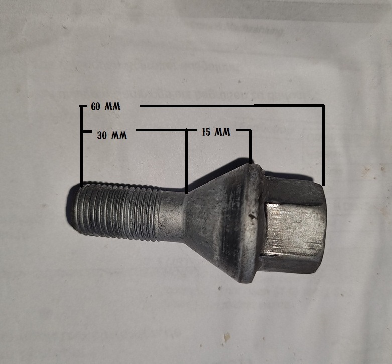

Ich kann natürlich auch einfach mal eine meiner Radschrauben rausdrehen, die Gewindelänge messen und schauen, ob ein Kegel- oder Kugelbund dran ist. Mit verschiedenen Winkeln vom Kegelbund muss ich ja vermutlich nicht rechnen.

Beiträge: 2064
Re: Felgen bzw. Kompletträder für Ducato 8
LAN-Opfer hat geschrieben: Mo 31. Okt 2022, 20:31
Uwe
Hier eine Radschraube Ducato 250 Light 16" Alufelge.

Danke für das Bild.
Ich habe hier eine Seite gefunden, die für den Ducato folgende Schrauben vorschlägt
Radschraube
Die Gewindelänge weicht etwas ab - die Schraubenlänge mit 50mm beinhaltet die Gewindelänge und die Konuslänge - bleiben also etwa 35mm für das Gewinde übrig.
