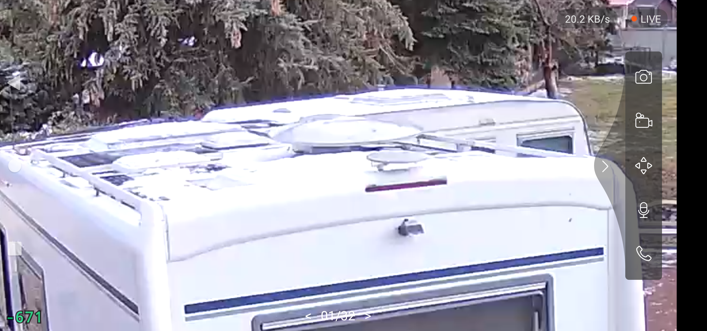

und wenn die Sonne dann doch mal ein paar Tage wenigstens durch die dunklen Wolken bricht, und weniger Schnee auf den Modulen liegt, kann ich mal 2h den 1000W Heizlüfter aus der Ferne laufen lassen.

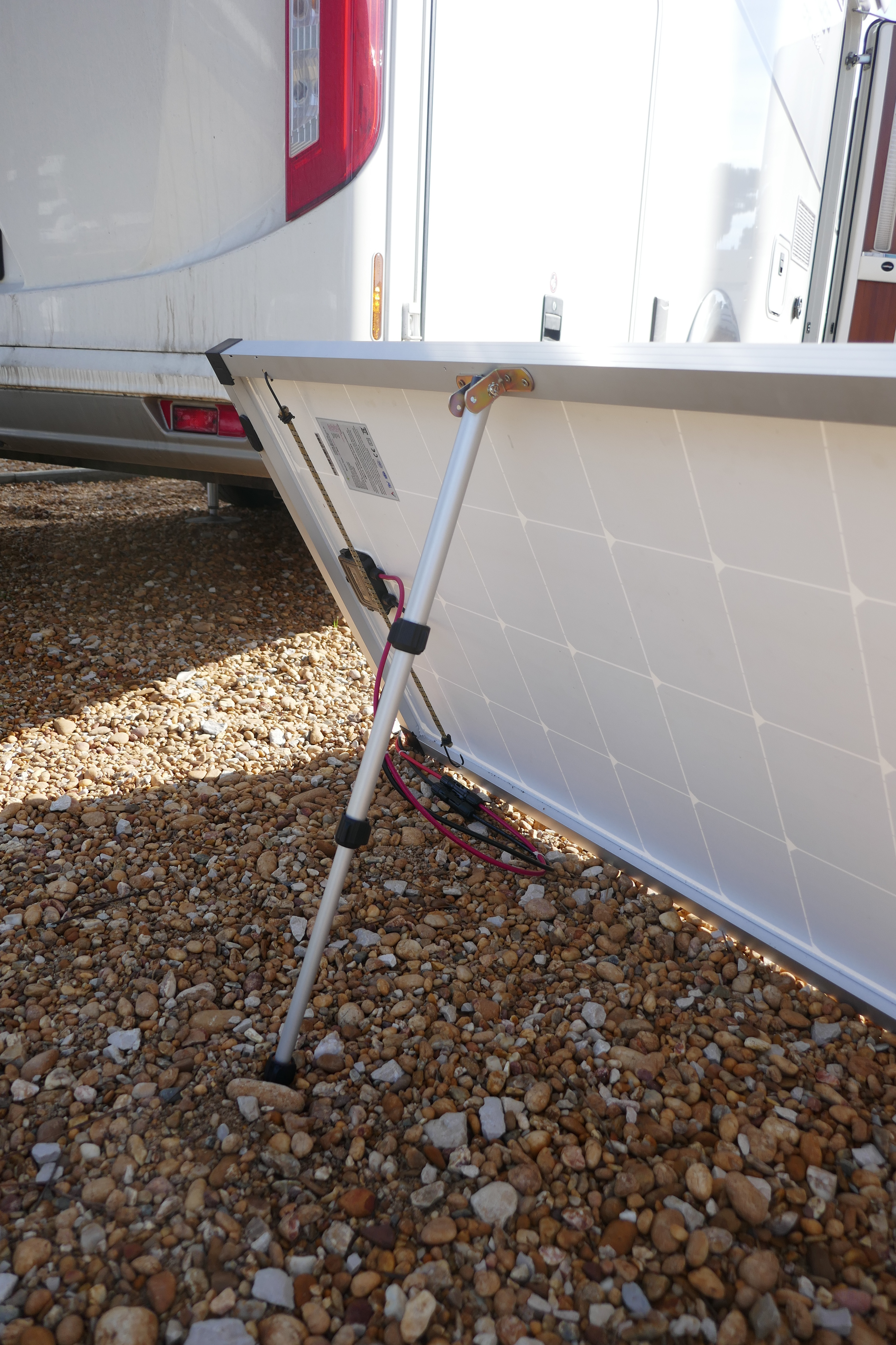

Ach ja, wo soll ich diese aufstellen?
Auf dem Womo-Parkplatz?
Hat die eine Tagesleistung größer 850 bis 1000 Wh?
Windstabil?
PS.: Bewachst Du sie, wenn Du sie nutzt?
Und im Sommer stehe wir nicht im Schatten. Warum auch? Schatten liefert die Solaranlage ;-)

die Platte hängt am 8m Solarkabel und wird natürlich optimal zur Sonne aufgestellt. 180 Wp können da schon 300-400 Wh einspielen. In den Mittagsstunden kommen die Platten auf dem Dach noch dazu. Die Platte steht unbeaufsichtigt auf dem SP. Kostet ja auch nur 150€. Um sie umzupusten muss aber schon mal richtiger Wind aufkommen. Sie steht sehr stabil mit einem mittig angebrachten Teleskopständer.
Schatten von Deiner Solaranlage? Da ist mir ein Baum schon effektiver.

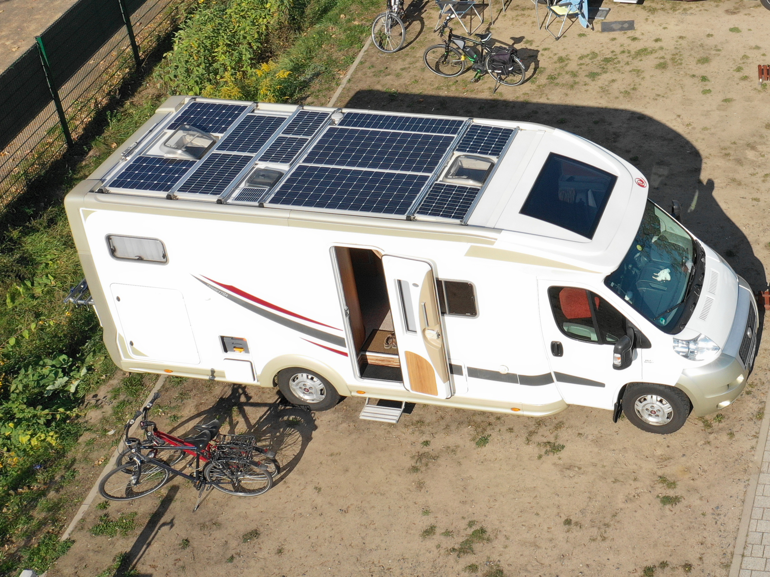

Da sind wir oft unterwegs, in der Mittagszeit ;-)
Und nur 180 Wp sind übers Jahr einfach zuwenig für uns.
Bis heute haben wir 2022 443 kWh erzeugt und auch verbraucht, in den 295 Tagen, wo wir Reisen.
