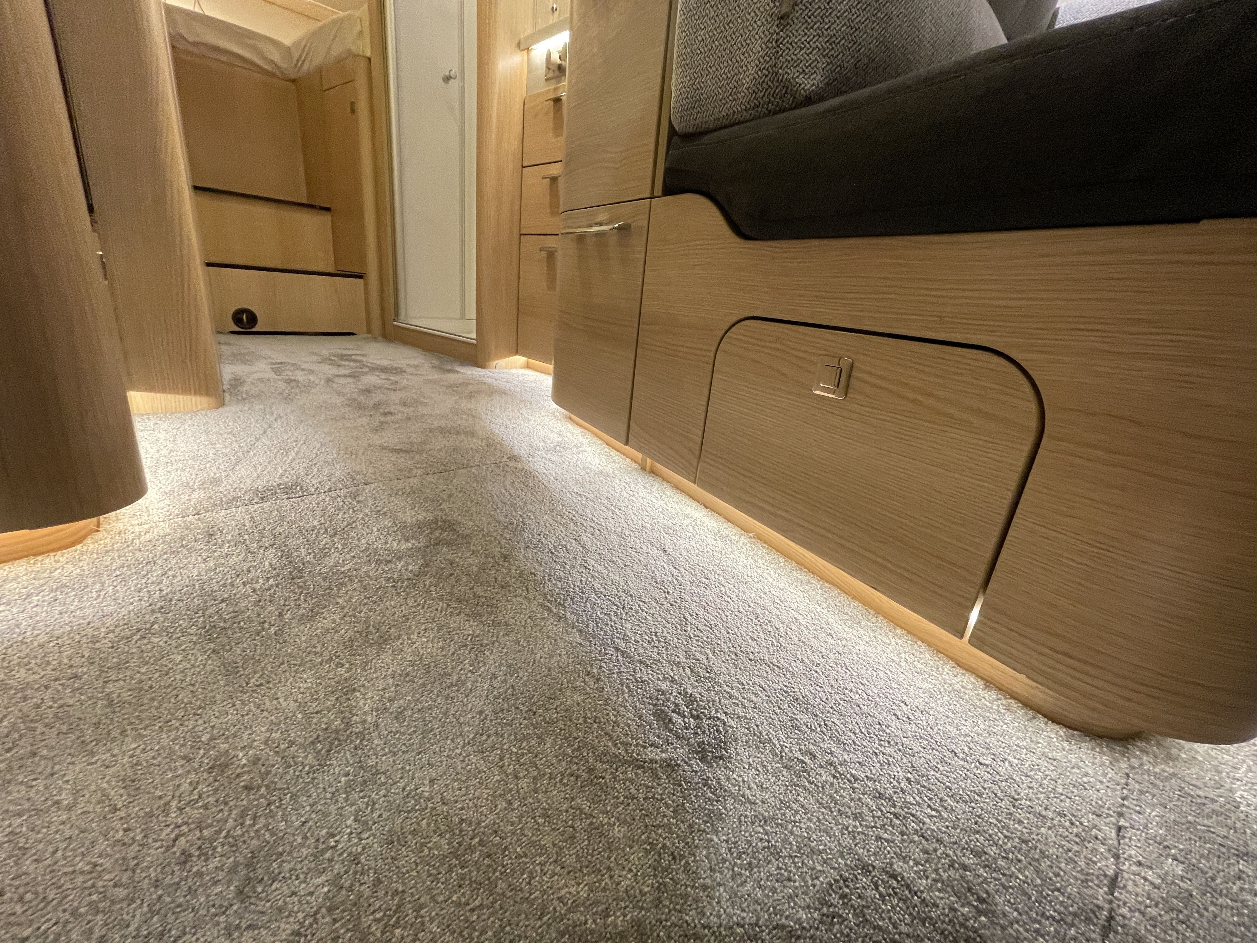

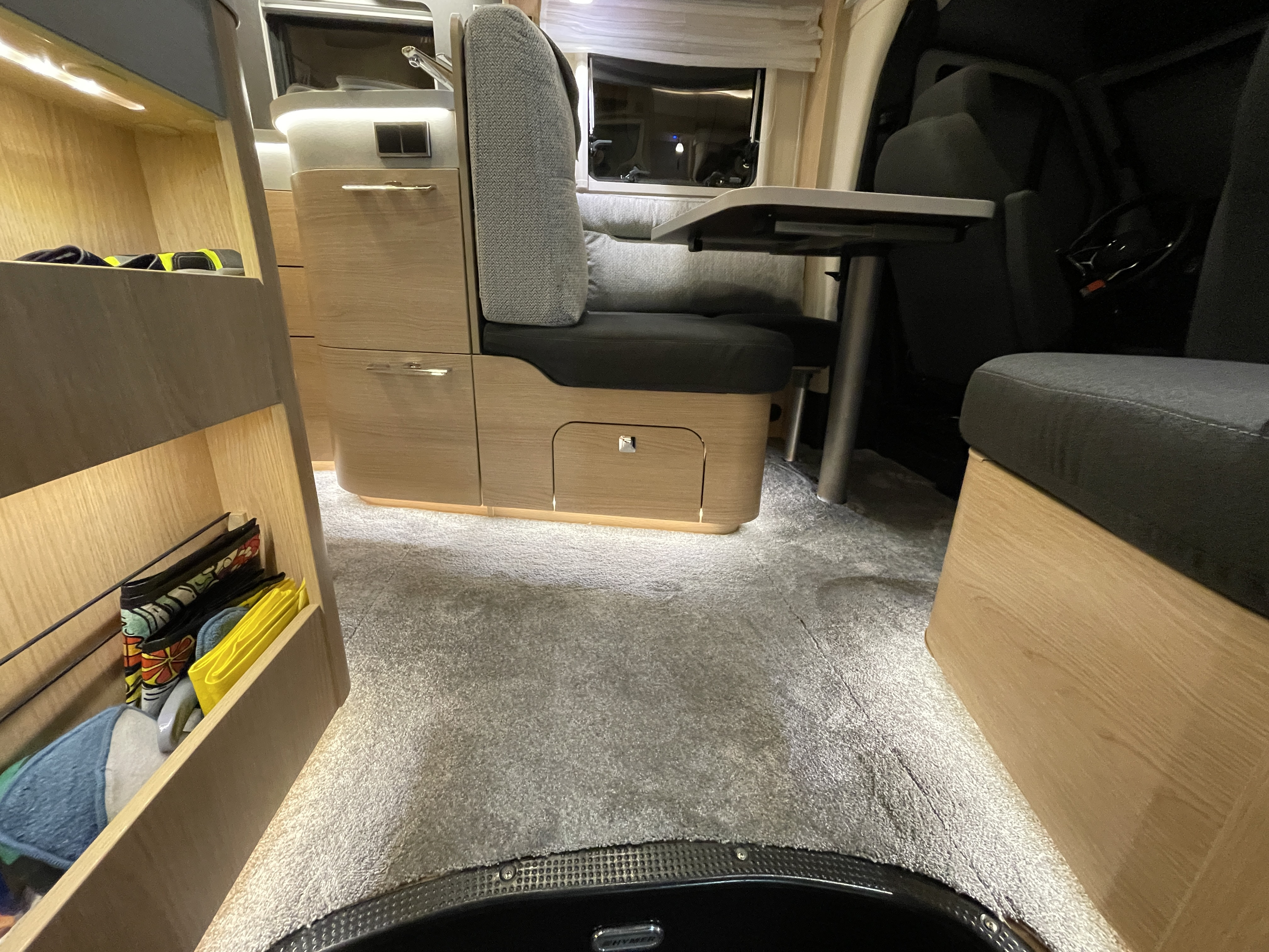

Uff drei Tage Arbeit mit Schablonen heute bin ich fertig geworden - der Teppichboden ist drin.
Endlich keine kalten Füße mehr - macht den Reisedrachen auch irgendwie wohnlicher.

Mehrere Tage, mit Papierschablonen, die unter dem Tisch war sehr kompliziert.
Und dann changiert der Teppich und ich mußte zwei Teile neu schneiden - weil ich sie in der falschen Laufrichtung hatte.
Fürs Schneiden hatte ich ein spezielles Bosch Akkuteppichmesser ohne das wärs nicht gegangen.

Ich hab ja noch einiges übrig vom Teppich die Idee ist schlicht das Stück öfters zu tauschen.
Luppo hat geschrieben: Mi 30. Nov 2022, 09:08
weil der auf Dauer ausfranzt.
Hab mir bewußt einen Teppich ausgesucht der nicht ausfranst - ketteln mag ich nicht - sieht für meinen Geschmack nicht aus und macht Stolperfallen - und kostet nochmal richtig Geld.
dass nach einem Jahr deutliche Laufspuren vorhanden sind
Eigentlich sollten keine erheblichen Laufspuren entstehen da wir die Schuhe ausziehen und am Eingang noch einen Schmutzfänger haben.
Aber falls doch dann wird halt einmal im Jahr der Teppichboden ersetzt.
Der jetzige kostete 80 Euro und war doppelt so viel wie benötigt.
Die meiste Arbeit war das erstellen der Schablonen - mit den verschmutzten Stücken als Schablone ist ein neuer Boden ruckzuck geschnitten.

Hast du die Staufachdeckel ausgeschnitten oder nimmst Du das entsprechende Segment raus um dran zu kommen?
