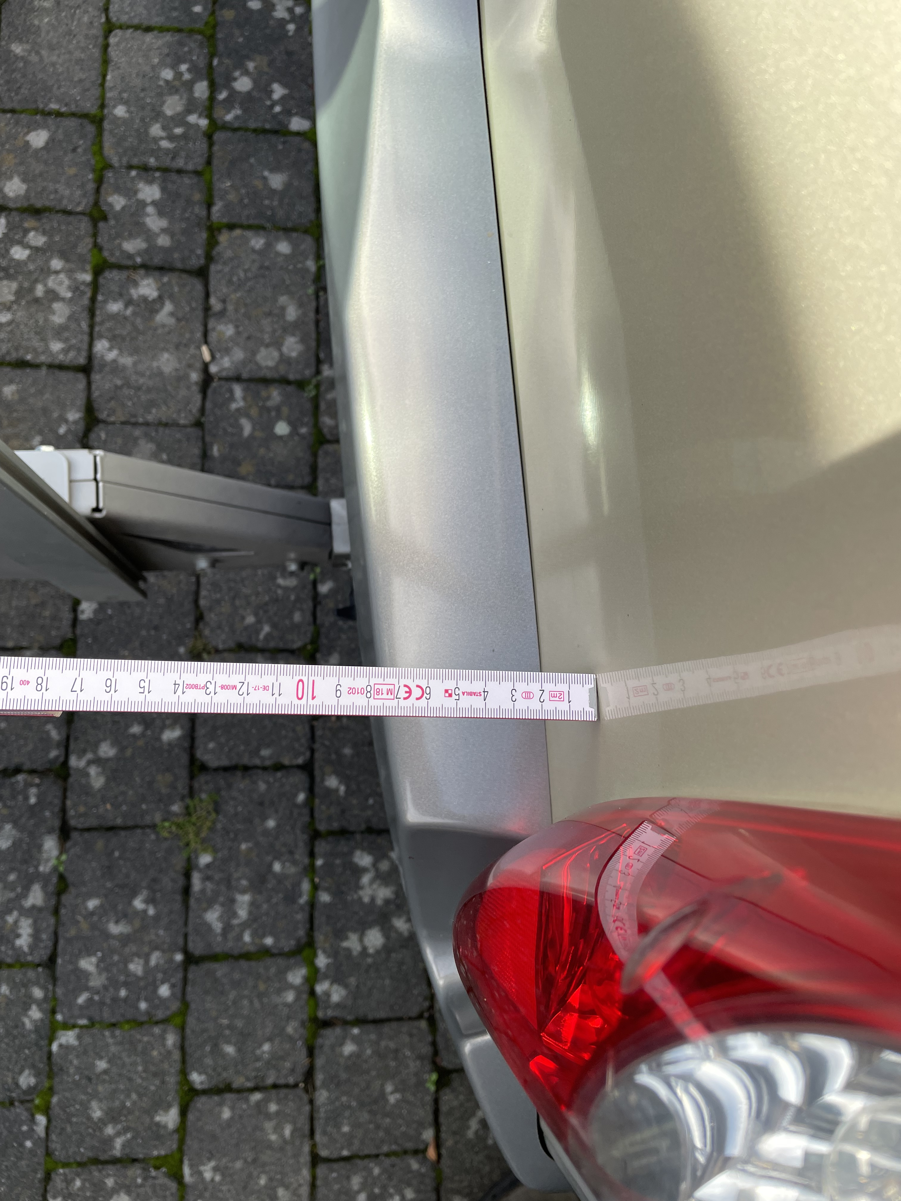

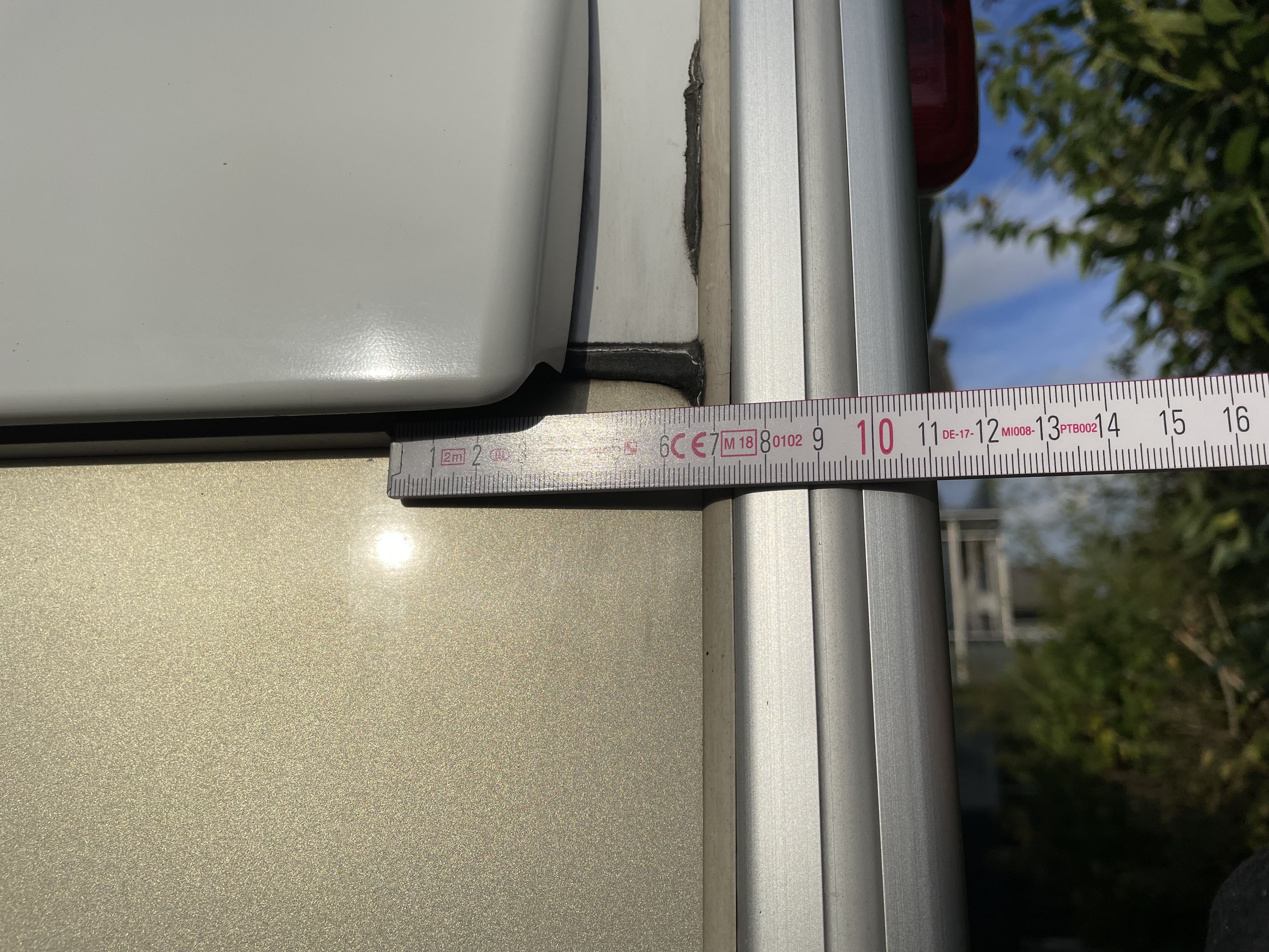

So. Endlich mal wieder daran gedachtM846 hat geschrieben: Mi 12. Okt 2022, 18:24Hast du ein Bild von dem Profil wo das dran soll?
Am besten mit Maße.
Dann kann man schnell was zeichnen.
Da ist es UV Strahlung ausgesetzt ist, dran denken das richtige Material zu wählen.
Meine Vorstellung wäre ein Ablauf der in die Kederschiene eingeschoben wird und etwas übersteht und so dann bis zur Kante von dem Oberteil geht. Abtropfen müsste es dann hinter dem Stossfänger.
Sprich: vom Ende der Kederschiene müsste es noch 3,5-4 cm überstehen. Die Abtropfkante unten müsste dann gut 9 cm abstehen. Ich hoffe ihr versteht was ich Laie meine

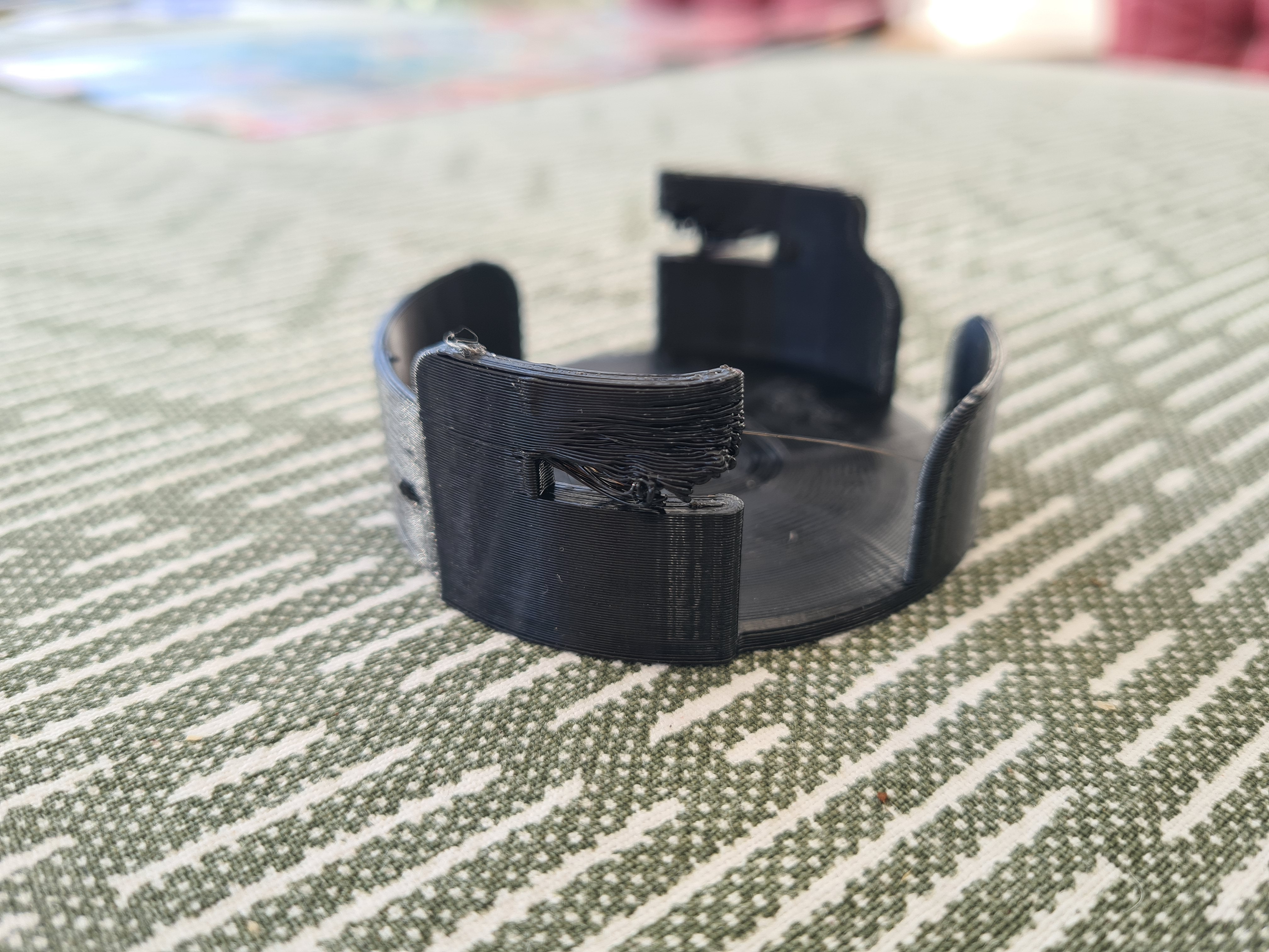

Ich habe mir dieses Jahr auch einen 3D Drucker (Anycubic Viper) zugelegt um technische Dinge zu drucken.
Im Womo hatten wir immer das Problem, dass das TomTom Navi auf der mitgelieferten Saugnapfplatte nicht gut/dauerhaft hielt. Nervt total, wenn das Teil plötzlich in den Fußraum kracht.
Deshalb habe ich mir einen mechanische Halterung konstruiert und heute gedruckt.
Warum der CURA Slicer keine Stützstruktur gebracht hat, habe ich noch nicht hereusgefunden.
Nach dem säubern sah es aber doch ganz gut aus, und hält.
Das Oberteil habe ich auf das Drehteil des Saugfußes geklebt, damit die Saugfunktion trotzdem greift.
Die Halterung ist auf die Saugnapfplatte ebenfalls geklebt.
