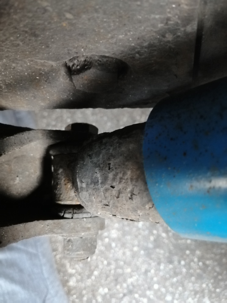

Hallo Willi
Wir haben glaube ich die selben Fahrzeuge, Eura 770 (meiner BJ2000). Ich werde meine 4 auch wechseln im Frühjahr / Sommer da die Gummibuchsen an der die Schrauben zur Befestigung durchgehen rissig sind und es nur eine Frage der Zeit ist bis sie ausschlagen oder der Tüv es bemängelt. Ich behaupte mal es gibt leider nur eine Möglichkeit, die originalen ALKO Dämpfer.Aber vorsicht: Die alko octagon blau sehen optisch sehr ähnlich aus, sind aber anderst und passen nicht . Weder von den Maßen noch von den Daten.
Die Artikelnummer für mein Mobil-und vermutlich auch für deines ist die 1293889 , einfach mal Googeln.
Falls Du oder sonst jemand eine Alternative hat, gene her damit
Gruß Timo

Kannst machen wirst aber nicht viel sehen. Wenn überhaupt musst hochbocken. Aber selbst dann wirst Du vermutlich nicht viel weiter sein. Hab mir das auf der Hebebühne angeschaut, aber burch die Massen bewegt man da nicht viel.... Auf den Bildern siehst Du die Risse in den Gummibuchsen.
Gruß Timo
