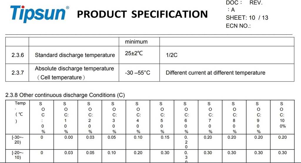

Werde die Temperaturen im Fahrzeuginnenraum wohl nie erreichen, aber für meine LiFePO4 gibt der Hersteller an:
Der Dateianhang entladen.jpg existiert nicht mehr.
Entladen bis -30C
Entladen bis -30C
Wenn man dann weiterliest, ist der Lade- bzw. Entladestrom von der Temperatur abhängig
und da dürfen bei -15°C dann nur wenige Ampere fließen, man kann also nicht mit der vollen Dröhnung eines Boosters auf die Batterie einprügeln oder
die Seseco mit 150A bei -10°C einschalten.
Aber das sollte ja da BMS regeln und den Ladestrom immer der Temperatur anpassen.
