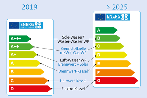

Ab 2025 gibt es ein neues Energielabel für Heizung.
Tatsächlich ist eine Luft/Wasser Wärmepumpe dann so schlecht wie eine Gasheizung mit Solar :-O
Eine Gas-WP ist dann sogar besser.
Ich kann verstehen das es um Verbrauch geht, aber das Gas (nicht erneuerbar) noch in der Liste steht und sogar gut sein soll, gibt ein völlig falsches Signal.

Naja, eine Luftwärmepumpe braucht halt relativ viel Strom, der die nächsten Jahre noch häufig fossil erzeugt werden wird. Ich könnte mir vorstellen, dass im Vergleich dazu der Primärenergieeinsatz von Gas zum Betrieb einer WP effektiver ist, was das auf den ersten Blick irritierende Ranking erklären würde.

Endlich Klartext der zeigt das eine Luft-Luft WP kaum besser ist als mein Brennwert Gaskessel.
Bei den derzeitigen Temperaturen hier mit -10C wenn nur der Heizstab läuft sogar deutlich schlechter, denn dann ist die WP lediglich ein Elektroheizer.

Ja, bloß was ist wenn wir mit unserem Windausbau und Solarparks weiter vorran kommen und dadurch die meiste Energie aus erneuerbarem besteht.
Ab 2025 soll eine Gas-Wärmepumpe also besser sein nur weil sie keinen Kohlestrom braucht.
Ich hoffe das die Teile gar nicht erst auf dem Markt kommen.
So haben wir wieder einen Grund abhängig vom Gas zu sein.

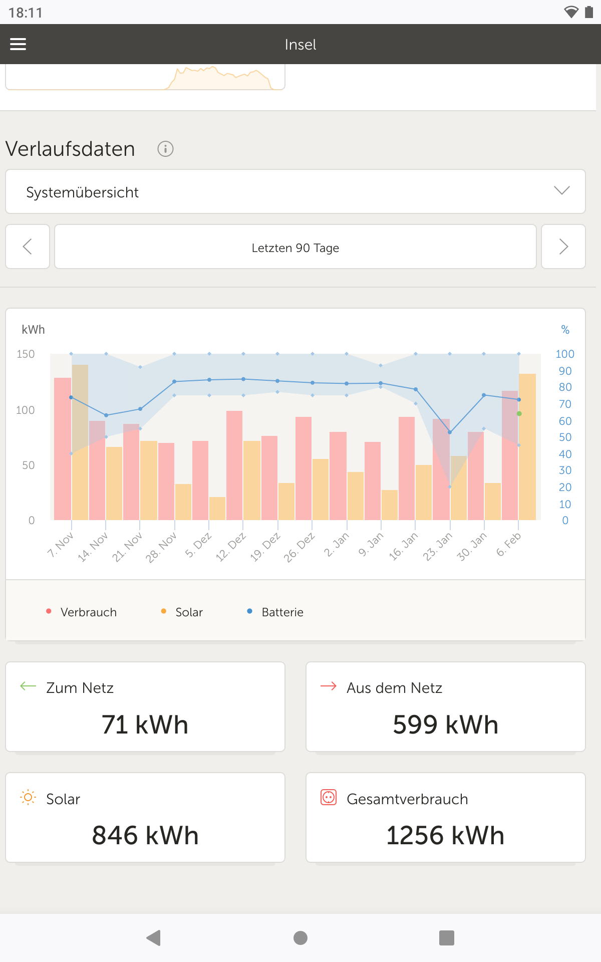

So schlecht wie von machen gerne gesagt wird sind Photovoltaikanlagen mit Speicher im Winter nicht.
Last euch nicht verunsichern.

Unser Akku zeigt schon nach paar Tagen das er immer genutzt wird.
Selbst bei nebelig und keiner Sonne, hat die Anlage ihn bis 60% voll bekommen.
Heute ist er wieder mit 100% in den Abend gestartet.
Unser Anlage läuft mit Akku in ~13Jahren im Plus.
Dann darf der Akku gerne sein Alter zeigen.
Einen Speicher als Hobby zu bezeichnen ist Quatsch.
Da wurde einfach falsch geplant, wie so oft.
