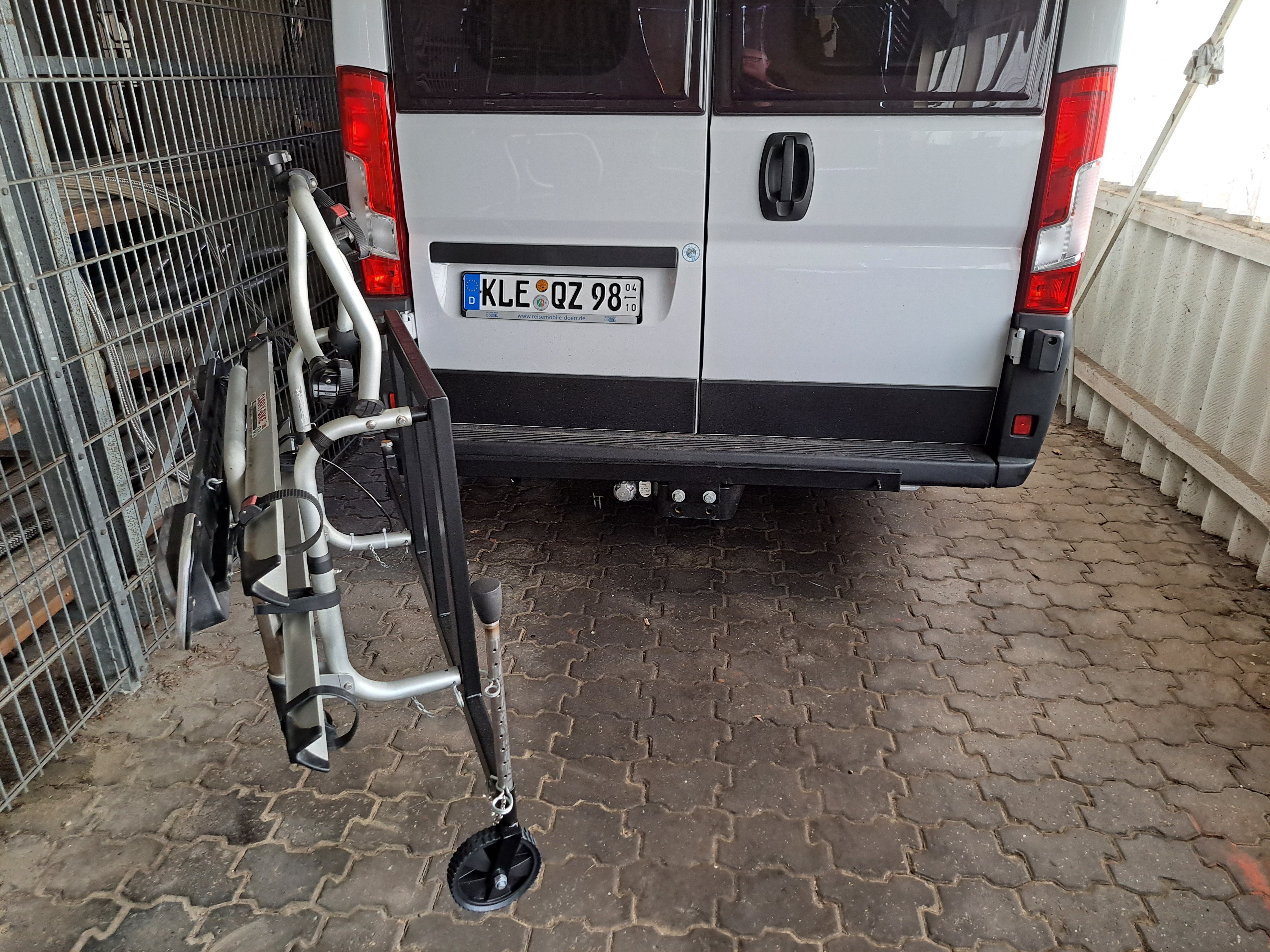

Habe die ganzen Varianten durch.Ebike an der Hecktür ,Träger auf der Kupplung aber mit allem war ich nicht zufrieden .Habe mir jetzt einen Träger zum wegschwenken gebaut ,ähnlich Buscamper.
