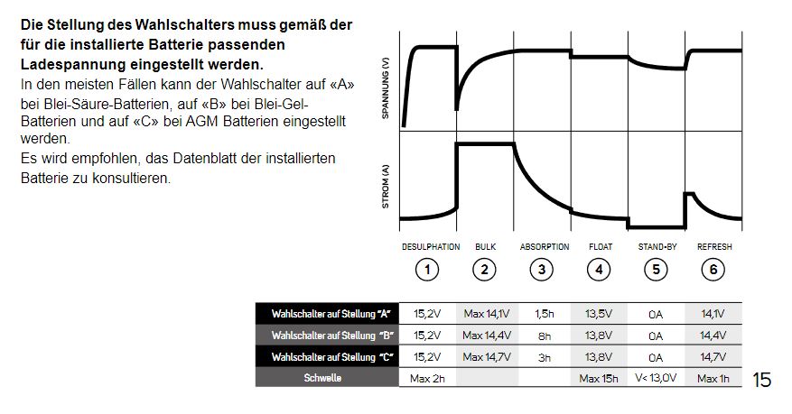

Du meinst wahrscheinlich mit Bordbatterie die Motorbatterie? Was für ein CBE ist den verbaut CBE 510 oder 516, das CBE 516-3 hat ein autom. Desulfatisierungsprogramm, allerdings wären mir da die 16,4V schon viel.

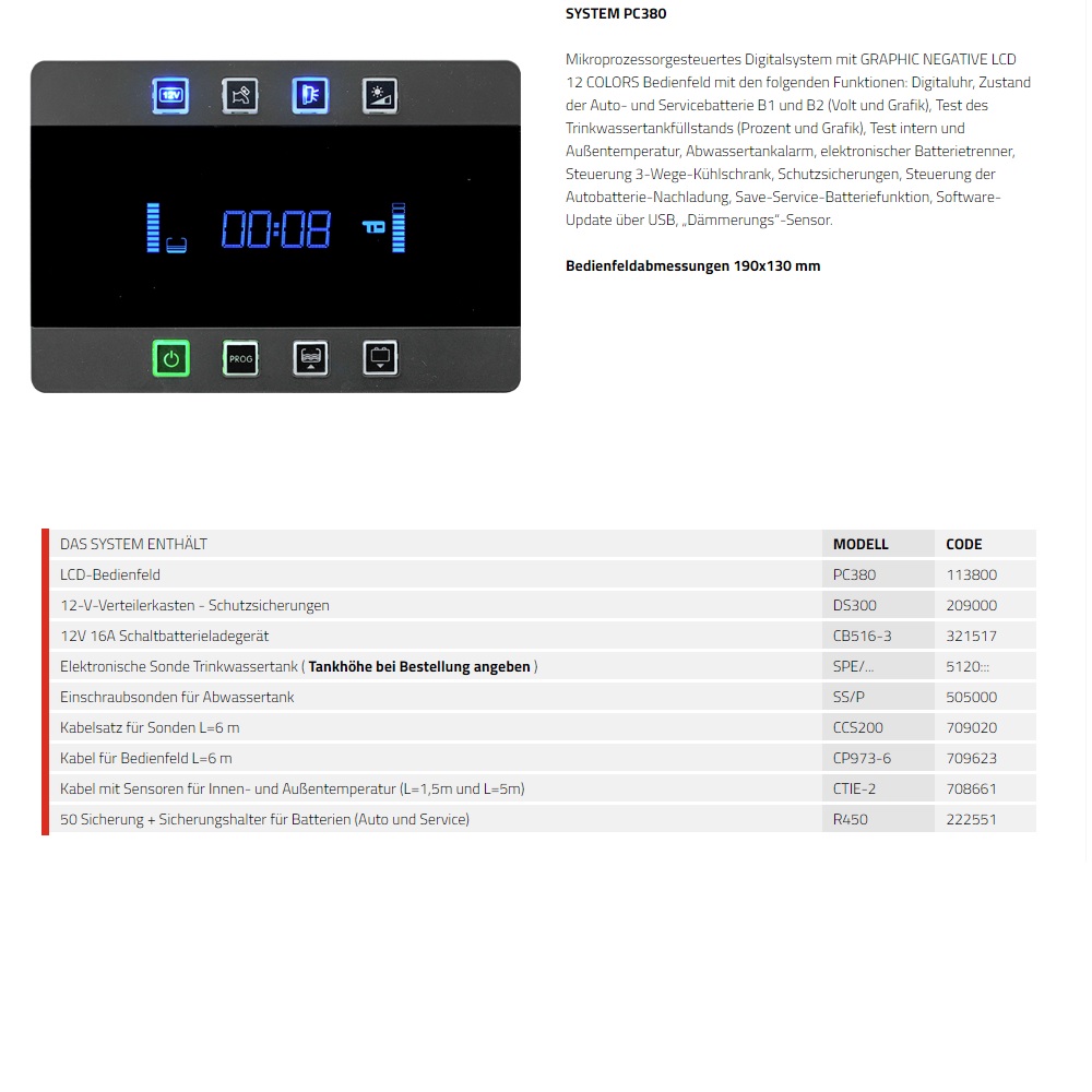

Dein PC 380 beseht aus verschiedenen Komponenten, wie du sehen kannst,
Das 230V Ladegerät ist das CBE 516-??? und da wollte ich wissen was es für ein Model genau ist, entweder es steht in deinen Unterlagen oder im Womo schaun.

Beim wieder Verbinden mit Landstrom hat das Ladegerät das erkannt und den Desulfat-Modus gestartet. Das Anzeigen eines Batteriefehlers und die 16,4V sind also erstmal in Ordnung.
Gute Theorie, aber:
Das CBE 522-3 hat zwar einen Desulphationsmodus, dieser hat allerdings eine maximale Spannung von 15,2V.
Hier ist die Differenz zu einer 16,4V Messung, auch für eine Messgeräte (Multimeter) Abweichung zu groß.
Anmerkung: die älteren CBE 522 (ohne-3) haben diesen Modus nicht.
