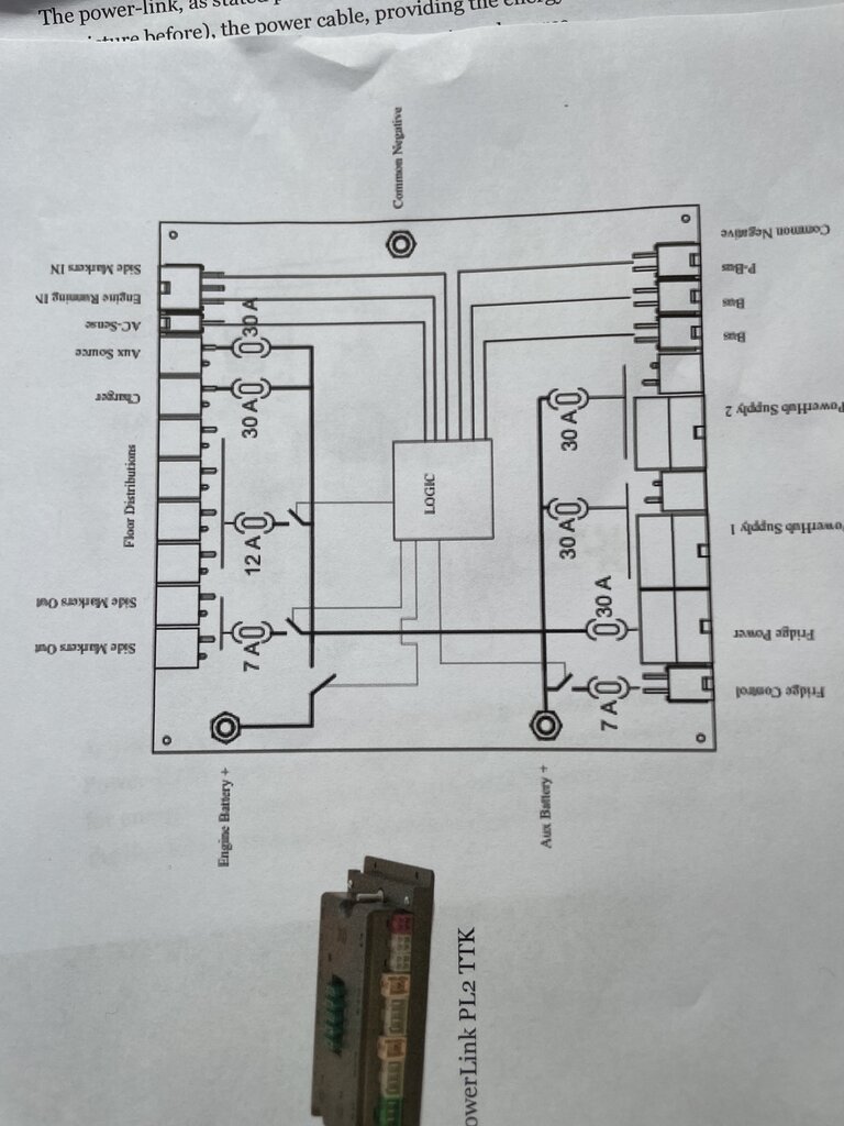

Hier mal der Schaltplan, bessere Qualität hab ich nicht.

Leider passt der Plan von dir nicht so ganz, oder ich stehe auf dem Schlauch!?

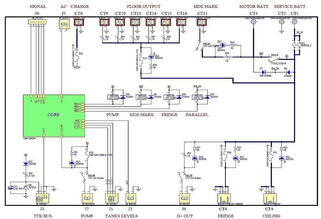

Ich habe einen Plan gefunden, allerdings ist es für den Poverlink ohne Schalter, die Belegung scheint aber zumindest gleich meiner BA zu sein…

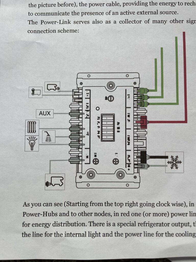

Sorry, ganz vergessen die Fotos anzuhängen…
Hab das zweite absichtlich auf dem Kopf geschossen, damit es passt…

Welcher D+ Eingang bei dir verwendet wird, weiß ich jetzt nicht. Aber am D+ Ausgang muß die Spannung der Aufbaubatterie anliegen. (Der Anschluß ist in der Regel nicht nur für den Kühlschrank.)
Alwaxx
Ja genau der Stecker ist es… belegt mit zwei Kabeln und dort kommen ca 2,5 v an…

Welcher Kontakt genau ist belegt? Du mußt schon etwas genauer antworten.
Der Ground aktiv schaltet nach Masse, da kannst du nur indirekt messen. Wichtig ist die Spannung am D+ Ausgang.

Auf deinem Bild rechts oben und links oben… die 2,5v sind auf dem „D+ (12V)“ .
