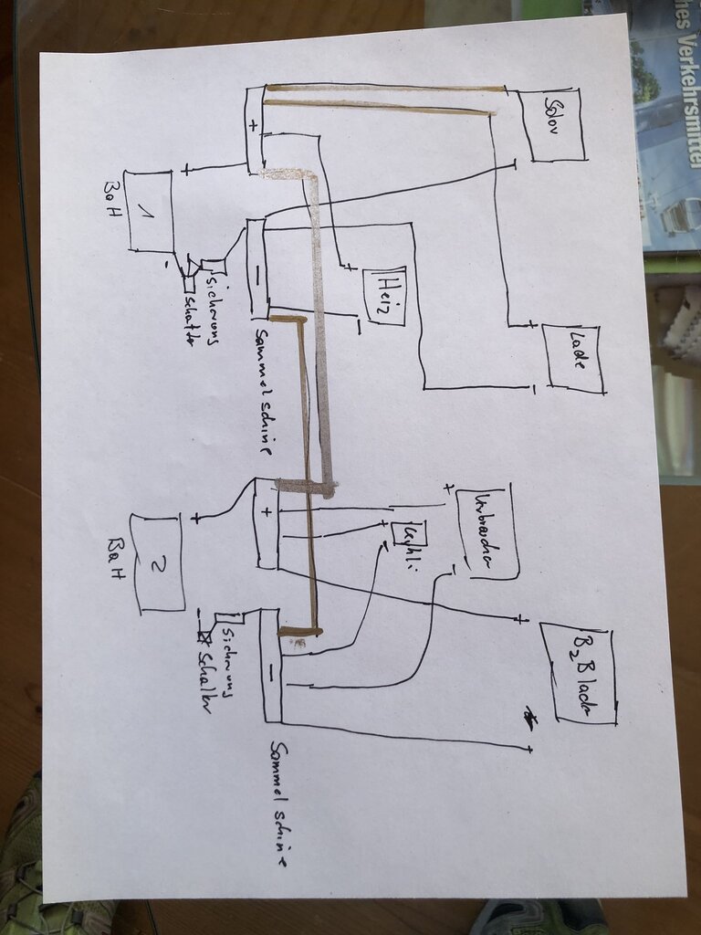

Re: Vergleich LiFe(Y)Po4
MOIN
hier mal auf die schnelle ,mangels Farbe hoffe Du kannst was erkennen.
Danke, ist verständlich.Wesermann hat geschrieben: Do 2. Mär 2023, 15:57hier mal auf die schnelle ,mangels Farbe hoffe Du kannst was erkennen.
Aber bei nur zwei Batterien, die sicher noch nebeneinander stehen, hättest du noch keine Sammelschiene gebraucht.
Hans will zu zwei vorhandenen noch mit x Batterien erweitern, die sicher auch noch woanders plaziert sind,
und da wird es ohne Sammelschienen sehr kompliziert und unübersichtlich.
Ist auch irgendwo noch ein Batteriecomputer/Meßshunt dazwischen um die Gesamtbatteriebank zu überwachen ?
@christian, was bedeutet denn bei Dir korrekt verbunden?
Wenn der Aufbau so ist wie von Wesermann (so ist das bei unserem Benimar auch ungefähr aufgebaut)
Der Ladebooster lädt von der einen Seite der Solarregler von der Anderen.
Dann ist es halt asymetrisch, aber wenn voll geladen wird, wird alles voll geladen. Klar kann man alles umbauen und versuchen gleich lange Kabel und alles von einer Sammelschiene zu nehmen.
Was ist dadurch besser, schlechter?

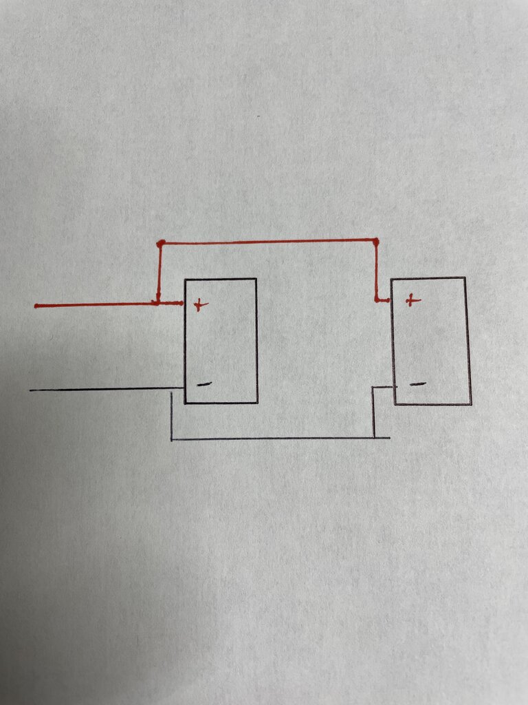

Das wäre für mich nicht korrekt,
Und meine Vermutung ist dass die Batterien von Andi so angeschlossen sind.
- Beiträge: 5812
Doraemon hat geschrieben: Do 2. Mär 2023, 16:40Das wäre für mich nicht korrekt,
Aus der BA von Supervolt !

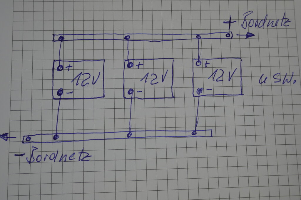

Hallo, hier zur Sammelschiene mal eine Prinzipskizze. Vom jeweiligen Ende dieser Sammelschienen (links und rechts) gehen alle Verbraucher ab und alle Ladeströme rein.
- Beiträge: 5812
@Hajo,
Bei meiner Batteriebank sind da noch Sicherungen dazwischen.
der Abstand ist baulichbedingt durch 2 Wände und 1m getrennt,und weil ich es schön und bequem haben wollte ,habe ich mir die 2anderen Schienen eingebaut.Ich brauch immer was zum basteln.
Ausser den 2 BC ist kein gesamt BC dazwischen.
Beide BC haben einen eigenen Shunt und zeigen mir die Werte für jeweils ihrer Batt .an einmal für den Zustand der 200AH und einmal für die 100Ah an.
