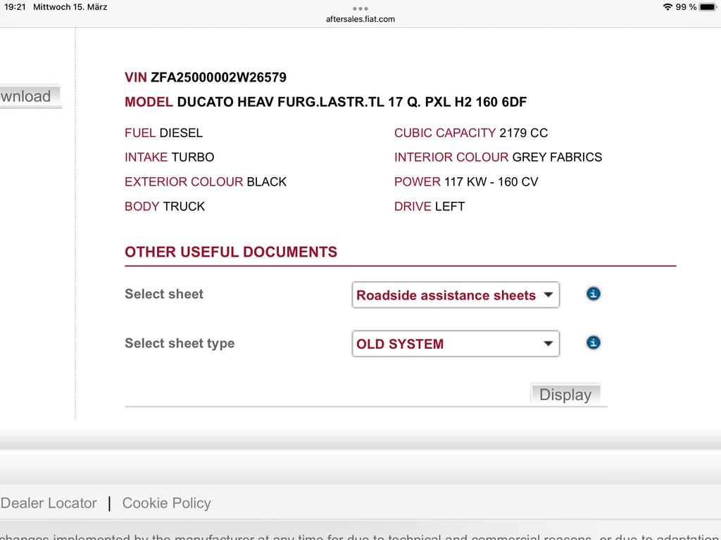

Welcher Ordercode (z.B. MMD017 oder sowas) tauchte denn in der Fahrzeugbestellung auf ?

Bei der Abfrage da oben kam ja diese 17Q hoch. Ich gehe mal davon aus, dass damit 17 q.li gemeint ist, also Fiats grobe Eingruppierung der Nutzlast (q.li steht für quintale = 100kg oder Doppelzentner). 17QLI wäre dann nach meinem Verständnis der 35H, der 40H ist eigentlich mit 20 Q.LI angeben (in den Systemen von Fiat).

es ist ein Maxifahrgestell, aber vom Kunden als abgelastet bestellt. Da Problem liegt jetzt beim Aufbauer nicht bei Fiat. Leider duckt sich der Aufbauer weg, man bekommt über ein einbau, z.B. einer Luftfeder, ein Gutachten für die Erhöhung auf 4-4,5t. Alles schon mit gemacht und so umsetzen müssen.
