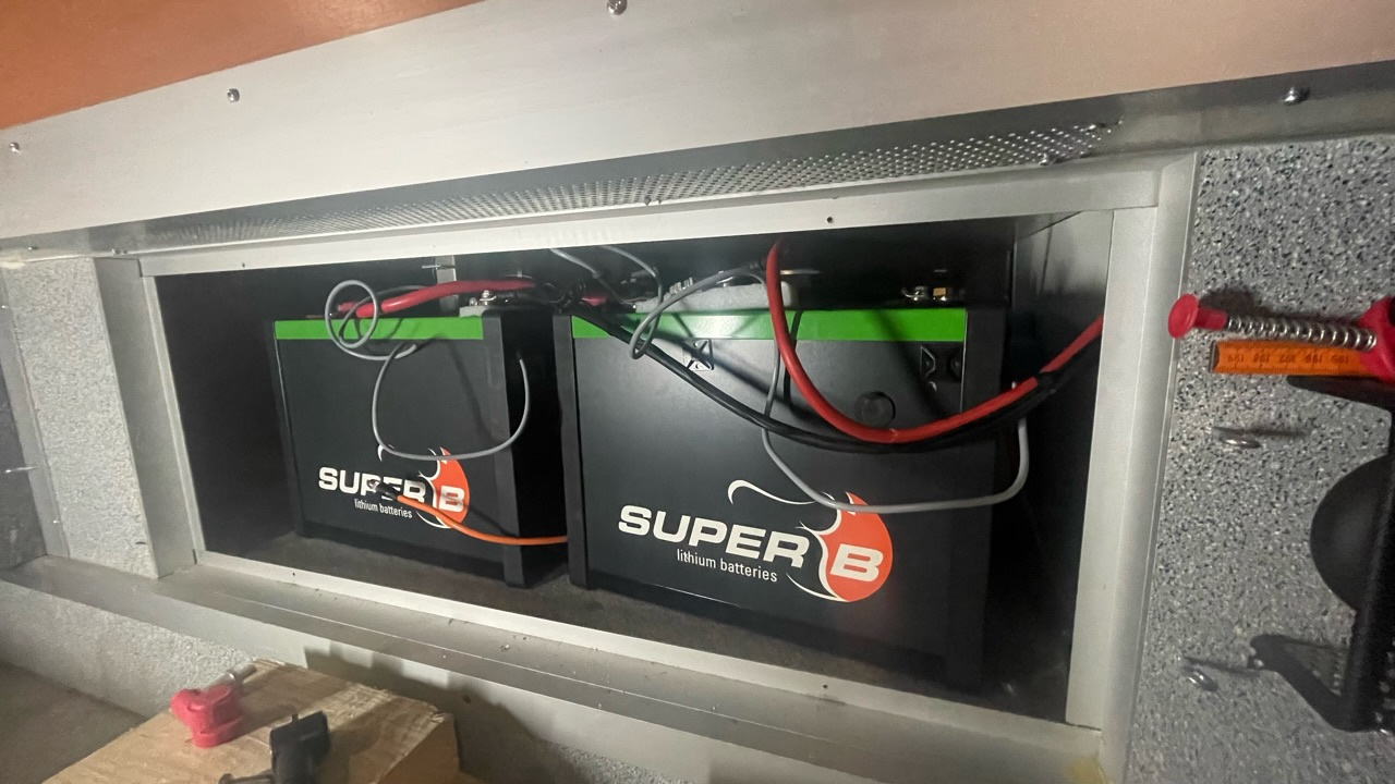

Seit 02/2022 statt 2x120ah Gel(Exide) nun 2x160ah Nomia von SuperB. Beide zusammen neuwertig gebraucht gekauft für 2.300€. Keine Bluetooth Schnittstelle. Im Oktober hatte ich ich zum erstmals Landstrom zum laden anliegen. Selbst die beiden Ebike Akkus konnten übers Jahr problemlos nachgeladen werden.

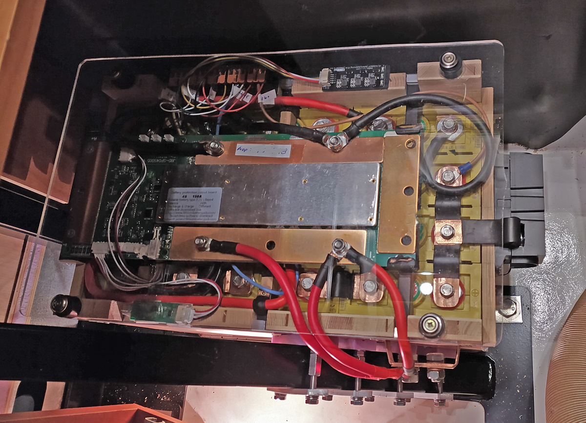

Einbau eines Zusatzakku 2020/2021, als Hybrid mit den beiden Original 2x80Ah Gelbatterien. Es ist ein Selbstbau eines LiFeYpo4 mit 120Ah (3x40Ah), mit JBD – BMS und Heltec –Balancer 1A, keine Änderungen an den Ladeeinrichtungen. Keine Probleme, Kosten ca. 1200€ incl. 2000W Sinus Wechselrichter und Installationsmaterial.

Hallo Zusammen,
ich hatte mir im Dezember 2020 diese 300ah Batterie von Shunbin gekauft.
Wie man sieht 300ah für 1099 EUR, Garantie 6 Monate,
Ladezyklen laut Victron Smart Shunt 7 seitdem.
Kein abfragbares BMS, dafür aktiver Balancer, einmal voll entladen nach Victron Shunt 306ah entladen Kapazität also vollständig vorhanden.
Nach dem Winter relativ hohe Drift der Zellen anfangs (Relais schaltet bei den ersten Volladungen wegen OVP ab.)
Seit 2 Jahren Betrieb ohne Probleme im zweiten Wohnmobil und mit Solar und 2000W Sinus Wechselrichter.
Für den Preis unschlagbar, wenn der Akku Schrott ist habe ich noch einen schönen Koffer
Hier noch ein Bild vom Inhalt
