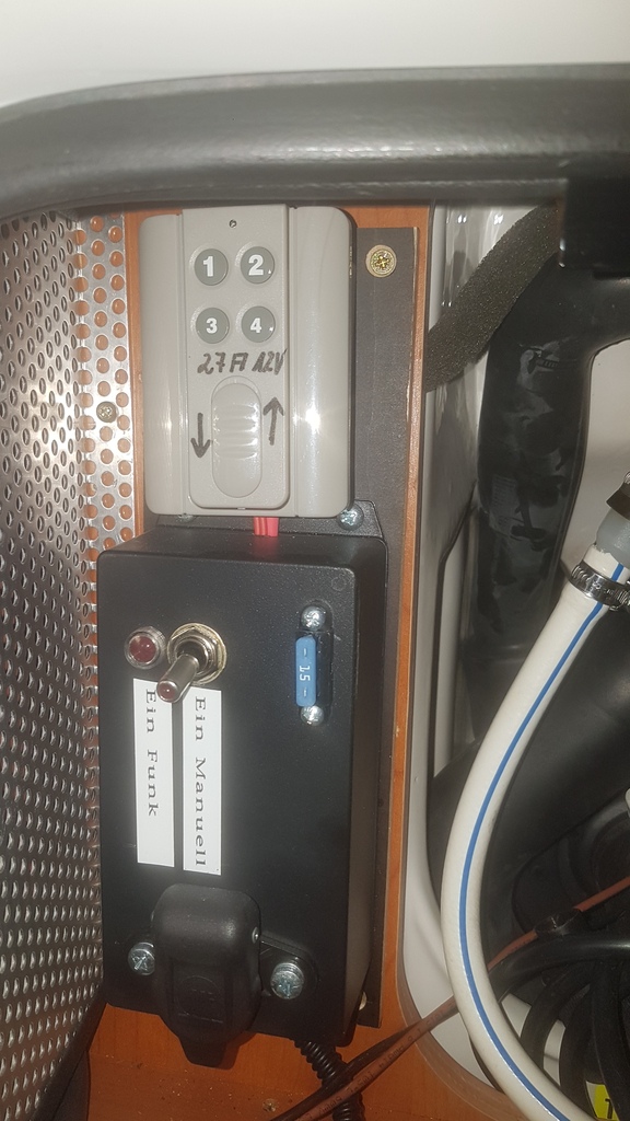

wenn an einer Entsorgung kein Bodeneinlauf für Schwarzwasser zu Verfügung steht, habe ich die Möglichkeit mein Schwarzwasser mittels Schlauch in die Kassenentsorgung zu pumpen, das geht ruckzuck, und der Tank ist ohne Sauerei leer. Mach ich zur Verwunderung der Kassettenfraktion auch manchmal. *PARDON*

als Nachtrag. Die Pumpe kann ich mit Schalter am Mobil bedienen wenn der Kassetteneinlauf neben dem Mobil ist. Kann ich nicht neben dem Kassetteneinlauf parken, kann ich die graue Fernbedienung abnehmen und z.B. den Schlauch bis 20m ausrollen und nach Einstecken des Schlauches in die Kassettenentleerung per Fernbedienung starten. Supersache. Lieber ist mir der Bodeneinlauf, aber es geht auch anders.
