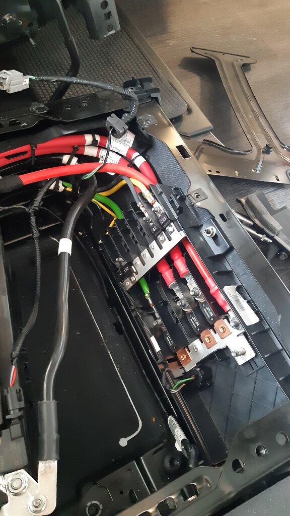

Gestern hatte ich endlich einen Termin in der Werkstatt bei meinem Händler. Dort hat man die Sicherung, die für den Fehler zuständig ist, schnell gefunden. Es ist eine 60 A Blocksicherung im Vorsichernungskasten des Ford Transit. (Auf dem Bild befinden sich die Steckklemmen für die Sicherung in der Mitte links, neben der 150A Hochstromsicherung.)
Ursachenforschung beim Händler ... leider Fehlanzeige - und dass, obwohl der abgehende gelbe Draht (rechts) mit max. 6 mm² für die Absicherung mit 60 A deutlich zu dünn ist und bei laufendem Motor auch gut Wärme entwickelt.
Da in der Werkstatt des Händlers keine Unterlagen zu dem Vorsicherungskasten vorlagen und diese von Ford auch auf Nachfrage nicht zur Verfügung gestellt werden konnten
, soll ich mich zur weiteren Klärung zu einer Fordwerkstatt begeben. Was ich natürlich auch tun werde.
Das gelbe Kabel von der Sicherung verschwindet hinter dem Sicherungskasten gemeinsam mit dem dicken gelben Kabel (rechts), dem schwarzen daneben und dem dicken grünen in einem umwickelten Kabelbaum.
Vielleicht kennt ja jemand die Belegung in diesem Vorsicherungskasten oder es weiß jemand, wo das gelbe Kabel wieder zum Vorschein kommt
. In der Bedienungsanleitung von dem Ford Transit sieht der Aufbau der Kiste jedenfalls komplett anders aus. ... Daher ist die Bedienungsanleitung für die weitere Fehlersuche unbrauchbar. ![Teufel ]:->](./images/smilies/diablo.gif)
Damit mir das im Urlaub nicht passiert, wüsste ich schon gern die Ursache für das Durchbrennen der Sicherung.
