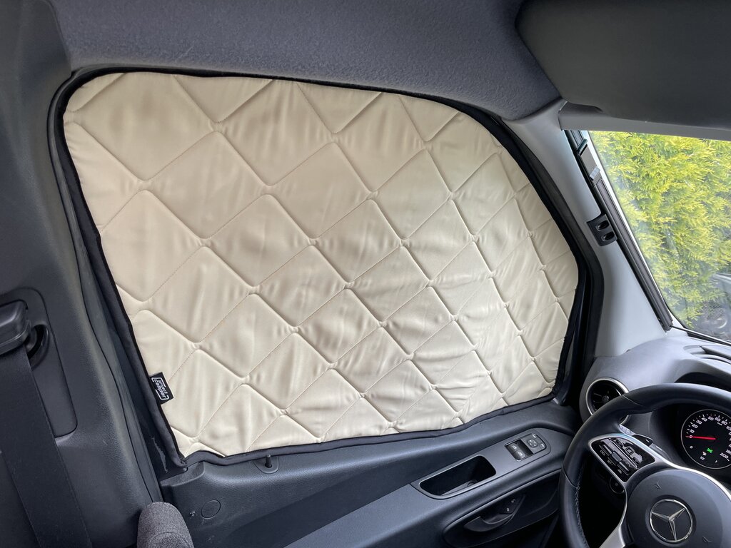

Seitliche Remis an der Fahrertür abgebaut.
Ich hab mir Magnetmatten gekauft.
Bei Sprinter ragen die Remisfaltrollos ewig weit störend in den Innenraum.

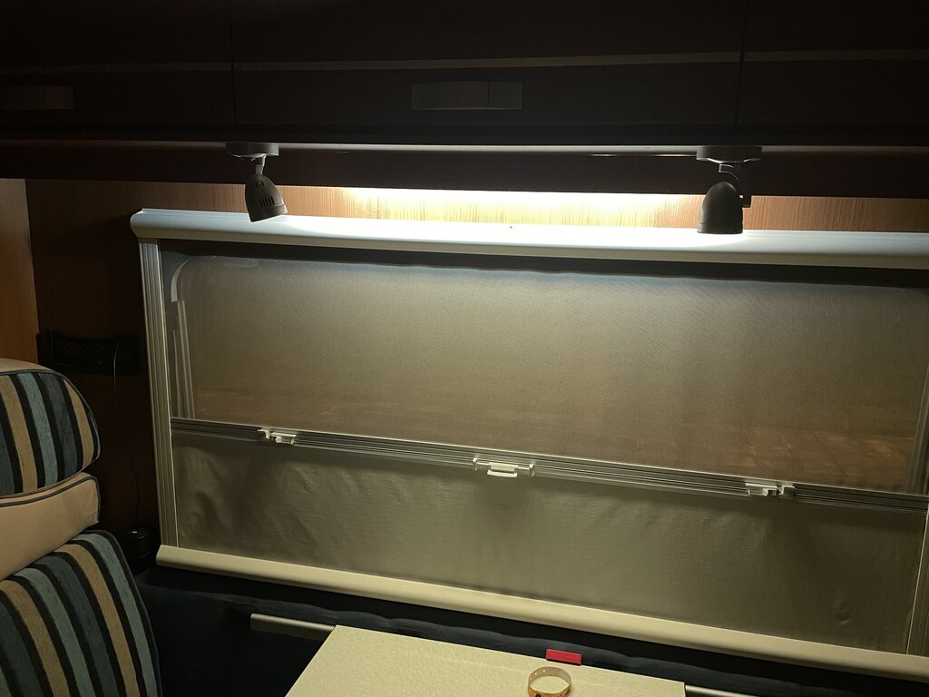

Heute eine indirekte Beleuchtung am Tisch montiert, die Spots sind immer sehr störend am Abend.

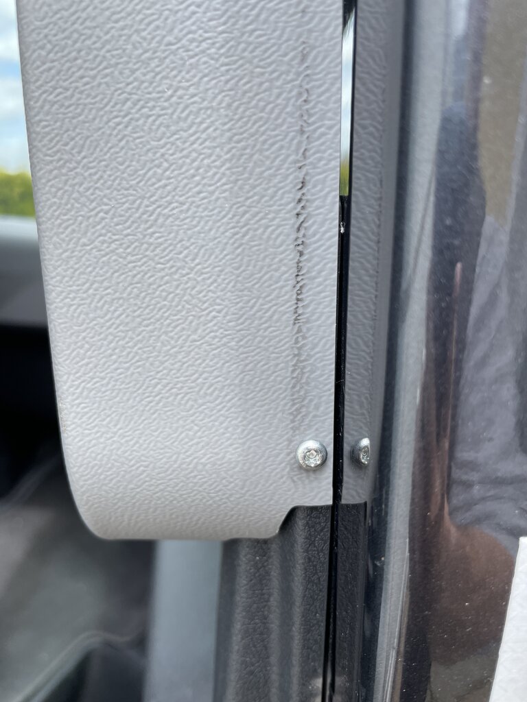

Remise Fahrertüre wieder montiert und dabei den Grund fürs Klappern beseitigt.
Eine Schraube an der Biegung unten fehlt in der Konstruktion und sorgt dafür das der Blendrahmen "hinten" unten haltlos klappern kann.
Ein Schräubchen und der Rahmen sitzt bombenfest.
