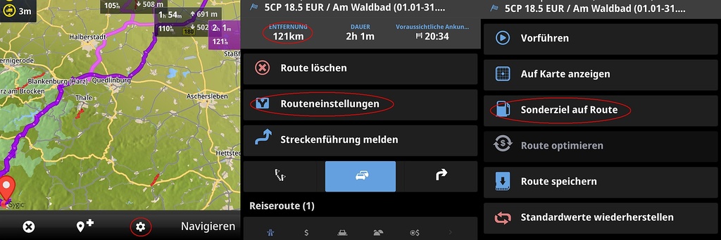

Bei meinem internen Navi von VW konnte ich immer nach Sonderziehlen entlang der Route suchen. Das habe ich bei Sygic nicht gefunden.
Egon hat es gefunden: Hier die Beschreibung.
Südschwede hat geschrieben: Fr 8. Jan 2021, 09:54Hallo Andy
Du mußt erst eine Route planen. Siehe Bild. Mach sie aber nicht zu lang, sonst dauerts.
Es werden nur Sonderziele angezeigt die direkt auf der Route oder in Zielnähe liegen. Wenn du direkt zu einem Sonderziel navigierst, oder deine Sonderziele, z.B. Tankstellen, direkt auf der Route liegen, bekommst du die Gruppe sogar zur Auswahl angezeigt, die eigenen POIs aber trotzdem nicht.
Noch was zum RUPIConvertor. Die Beschreibung für die Truckversion ist total veraltet.
Was immer noch nicht geht ist UTF8. Bei Problemen mit Sonderzeichen also nach ANSI konvertieren.
Eine Trennung nach Ländern ist seit der Umstellung der Speicherung in eine Datenbank nicht mehr notwendig. Es müssen auch nicht alle Maps vorhanden sein.
Wer wieder die Anzeige wie in der ganz alten Version mit Telefon,Email,Web und Beschreibung haben möchte, muß diese Datenbank direkt beschreiben. Sieht dann z.B. so aus.

Noch ein Nachtrag zu "Sonderziel auf Route"
Mann natürlich zuerst unter Einstellungen --> Karte --> Sonderziel auf Route/Kategorien wählen, die Sachen die man später zum Auswählen angezeigt bekommen möchte hier aktivieren. Diese werden später auch beim Fahren auf der Karte angezeigt, also nicht zu viele auswählen.
Und wie schon gesagt, es werden nur die POIs zur Auswahl angeboten, die unmittelbar an der Route liegen.
