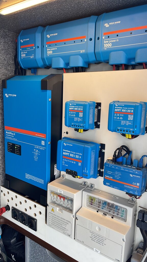

Na nun haben wir uns für eine komplette Lösung von GBcaravan in Neuffen entschieden. Wir werden alles auf Victron umstellen CerboGX, Shunt, Cerbo Touch 50 und Multiplus II als 12-3000-120/30.
Dann wird ein steuerbares Relais den Kühlschrank über Solarstrom laufen lassen und nicht mehr der Büttner Batteriecomputer. Dann wird das alles ne runde Sache. So ähnlich wird es dann aussehen . Das gefällt uns .

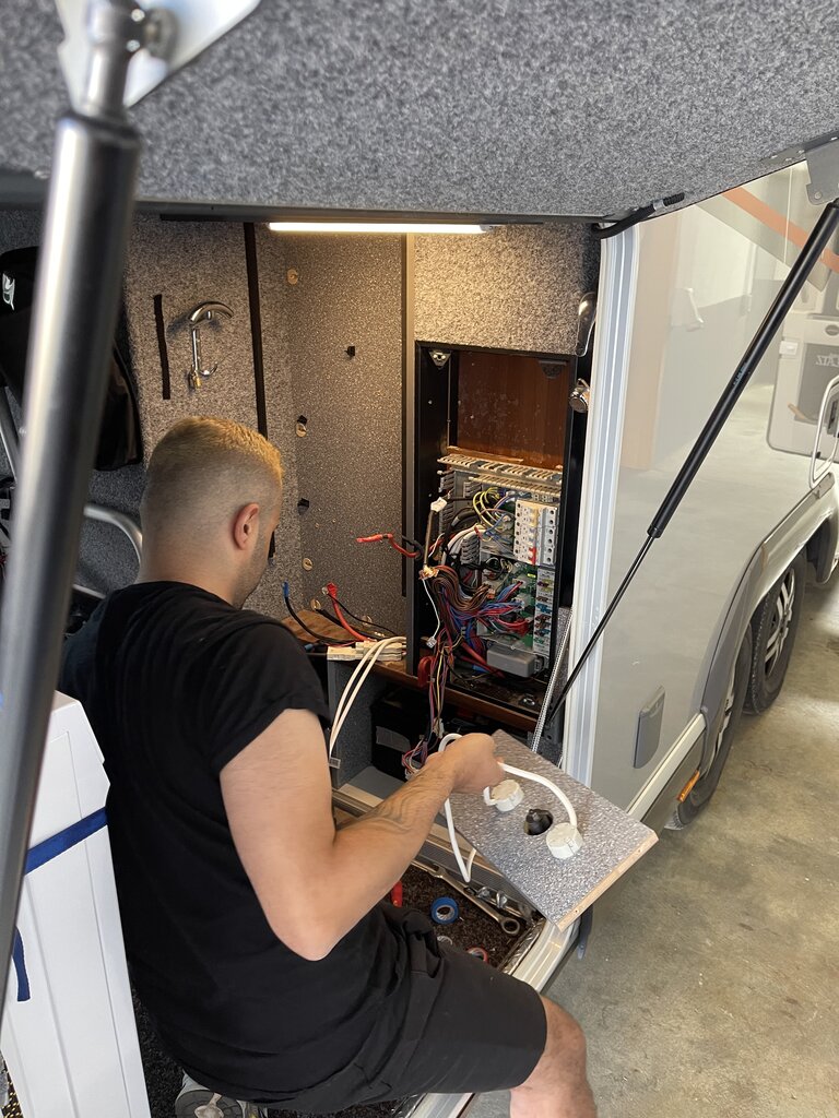

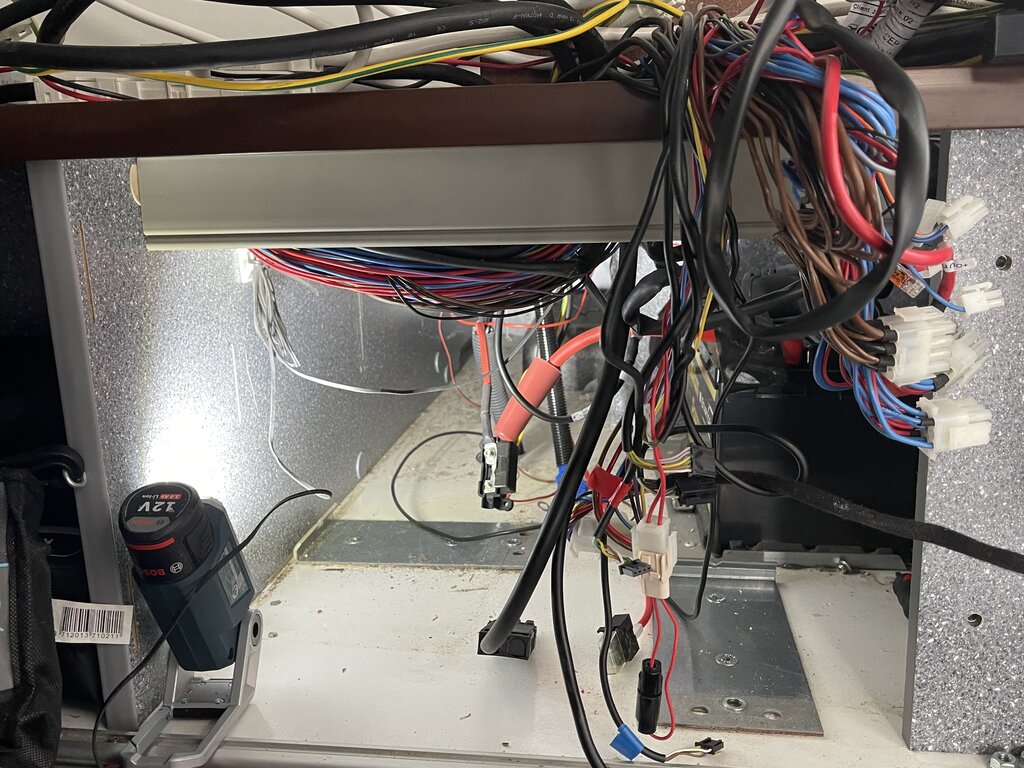

Seit Montag stehen wir nun bei G&B Caravanservice in Neuffen und es geht ziemlich zur Sache. Wir steigen um auf MultiPlus 2 von Victron.

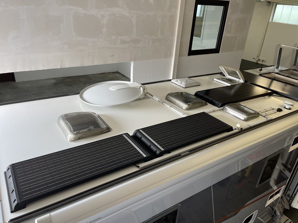

Ausserdem unsere 5 Solarplatten 610 WP sind von einer bekannten großen Werkstatt völlig falsch verkabelt und liefern deshalb nur 190 Watt. 100 Meter Kabel werden insgesamt neu verlegt
morgen soll es fertig sein. Mache dann Bilder für Euch .
Re: Victron Solarregler - Verständnisfrage
Rechnung kommt erst Montag aber heute ist alles fertig. Wir stehen in Hülben, 10 km von der Werkstatt entfernt und testen alles. Wir haben Strom übrig
Der AES läuft auf 12 V und die Akkus sind voll und werden nicht durch den Kühlschrank entladen, weil genug Sonne da ist.

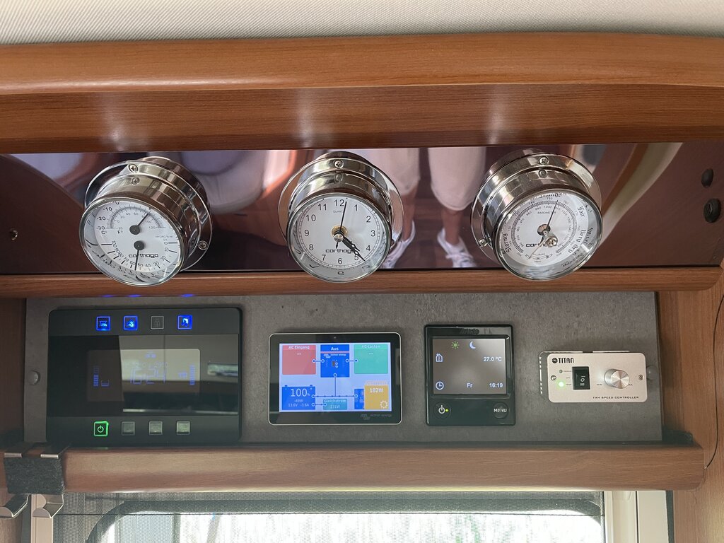

Die Waschmaschine hat eine 60 Grad Wäsche ohne Landstrom geschafft , 2200 Watt aus den Akkus gezogen und der MultiPlusII hat alles ziemlich leise erledigt . Mit dem CerboGX Display muss ich mich erst noch anfreunden . Die neue Blende ist Super geworden und die Glasabdeckung haben wir weggemacht. Die Blende ist mit dem gleichen Dekor wie unsere Tischplatte bezogen, das wirkt harmonisch. Gerade kam eine Wolke und nun zeigt das Display an, wir laden 40 Watt und entnehmen 200 Watt.
Unsere Alphatronic TV Geräte zeigen nicht mehr Unterspannung, da GB Caravan Neuffen uns eine neue Leitung zum TV gelegt hat, der Strom kommt nicht mehr aus einem Abzweig wie bisher von Carthago vorgesehen. Ich kann jedoch am CBE Panel die TVs nicht mehr ausschalten. Bisher zufrieden hoch 3 und Rechnung kommt am Montag, wir sollen erstmal alles testen und man wollte uns sicher das Wochenende nicht ruinieren.
Spaß muss sein. Also dann bis Montag liebe Leute.

Hurra Rechnung ist da…. der gesamte Umbau mit allen Victron Geräten, Kabeln und 35 Stunden Arbeitslohn hat 6420€ gekostet.
Es funktioniert alles tadellos und wir durften den Umbau vor Ort miterleben und es war sehr interessant. Die meisten Werkstätten lassen keine Kunden in die Halle. Wir haben während der ganzen Tage im Mobil schlafen können, das war ein angenehmer Aufenthalt bei GB Caravan in Neuffen . Alles was Elektrisch ist, macht der liebe Mann dort mit Hingabe.

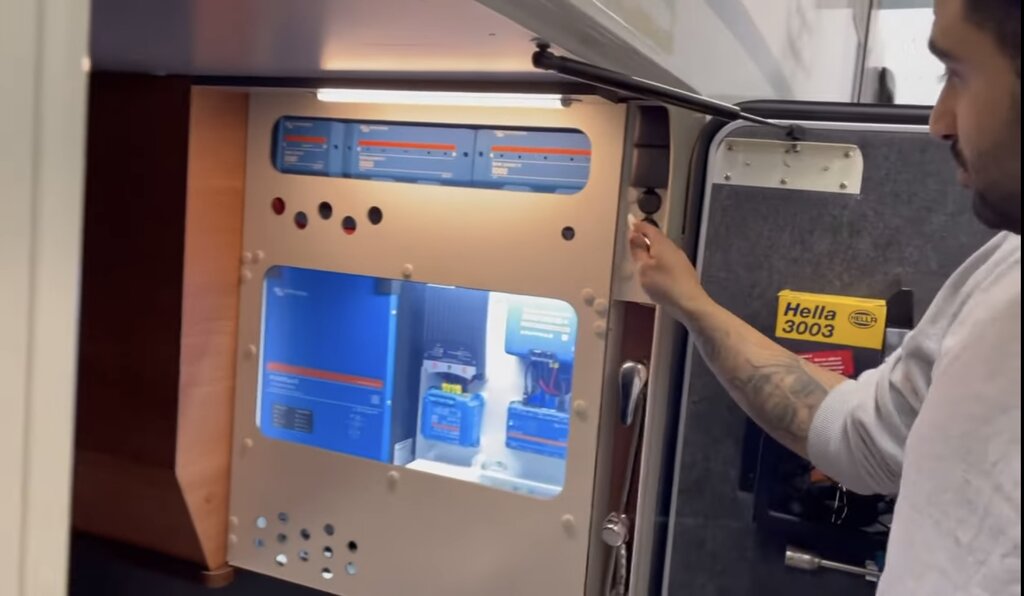

das sieht sehr funktional und gut aus. Passt zu einem Carthago
Kommt noch eine Blende vor die Installation? In einer Heckgarage kann ja auch mal was dagegen kommen und die Außendusche ist direkt daneben...

Das mit der Aussendusche ist ein guter Hinweis. Danke. Ich habe mir darüber garkeine Gedanken gemacht. Eigentlich wollte ich zugunsten des Luftaustausches keine Blende vor die Installation setzen. In unserer Garage steht auch nichts herum außer 2 EBikes und einer Haushaltswaschmaschine, beides fest verzurrt bzw. befestigt . Ich werde mir etwas überlegen oder GBCaravan Neuffen baut die Blende doch noch.

Der Mehrwert ist, wir können auch dort waschen und länger stehen, wo nur 6 A Landstrom zur Verfügung stehen.(MultiPlus hat die Funktion Netzmangelausgleich ) Wir kochen sehr viel und haben 2 Induktionskochfelder, auf Portugiesischen Plätzen haben wir oft Probleme. Wir ziehen zuviel Strom. Wir haben genau diesen Einbau gewollt, 3 Solarkreise und so dimensioniert das noch eine Klimaanlage angeschlossen werden könnte. Ich kenne Deinen Einbau nicht, aber unsere Hardware hat schon 3000€ gekostet, die dicken Kabel und die neue Sortierung der Solaranlage und etliche zusätzliche USB Dosen und 35 Arbeitsstunden bekommt man nicht für 1500€. Darüber zu diskutieren wird nicht nötig sein, weil die Ansprüche und Wünsche der Kunden sehr unterschiedlich sind. Wir haben uns das ganze auch mit WCS Geräten rechnen lassen. Das wäre etwas teuer geworden, aber 13 Kilo leichter. Für uns passt alles, wir sind absolut zufrieden. Sicher kann ein talentierter Tüftler mit Kenntnissen der Elektrik ein ähnliches Ergebnis mit weniger Geld realisieren, wir sind aber völlig untalentiert und waren mit den vielen kleinen
„ Bastelarbeiten“ einiger Spezialisten unzufrieden.
