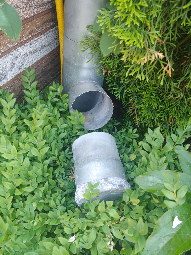

Schwarzwasserentsorgung einfach und günstig selbst gebaut. Spülwasser wird aus der Regentonne per Hahn direkt daneben entnommen.
Das ist meine Schwarzwasserentsorgung:
Willi
Grauwasser kann ich direkt über den Kanalschacht der Strasse vor meinem Grundstück ablassen, da wir nur ein Kanalsystem für alle Abwässer haben.
Willi

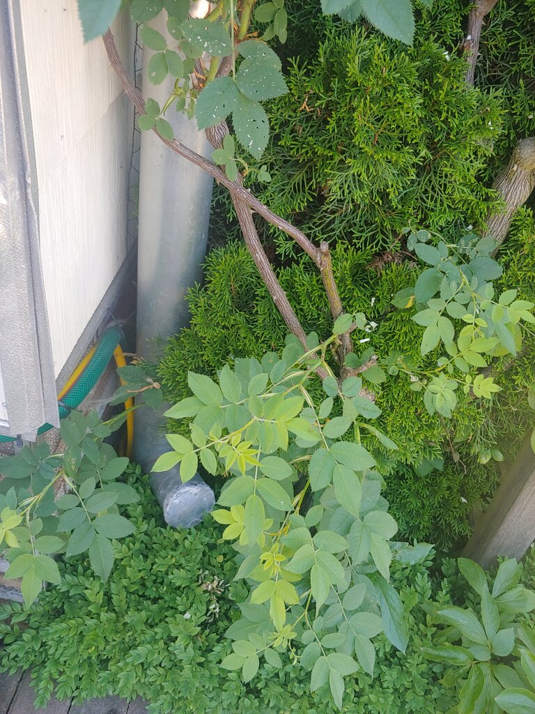

Ich habe in das Fallrohr der Regenrinne an meinem Haus eine Muffe eingebaut,das ermöglicht es mir,die Cassette direkt in das Rohr zu entsorgen,wir haben eine Mischwasserkanalisation.Das Grauwasser leite ich in eine kleine ,mit Sand als Filter ausgestattete Sickergrube.Ich versuche aber immer,auf dem letzten CP zu entsorgen und keine Abwässer mit nach Hause zu bringen.
