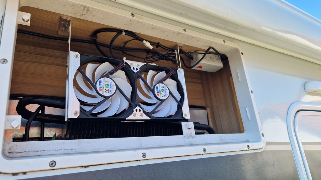

Und jetzt noch ein paar Bilder dazuWoMoFahrer hat geschrieben: Mi 7. Jun 2023, 22:36Der Tag heute war sehr anstrengend.
Um 0800 bin ich 5 Km mit dem Hund gelaufen, dann war ich mit dem Enkel einkaufen.

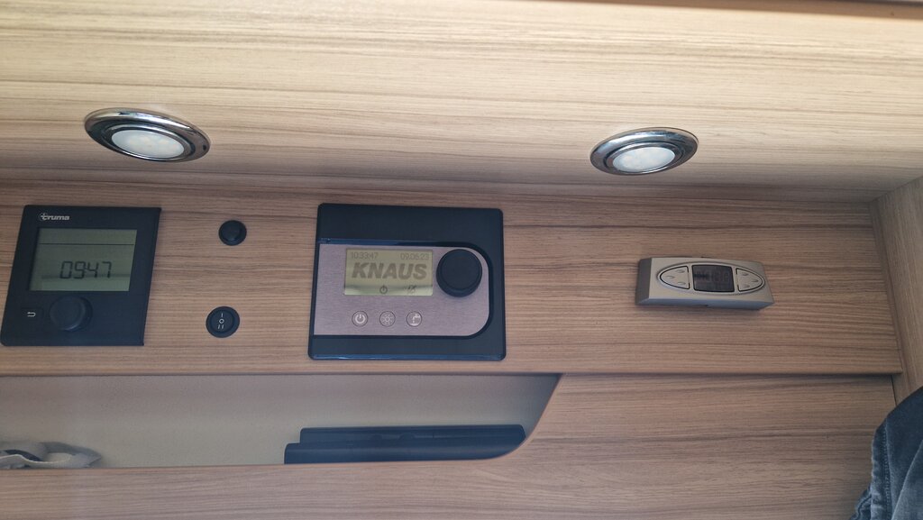

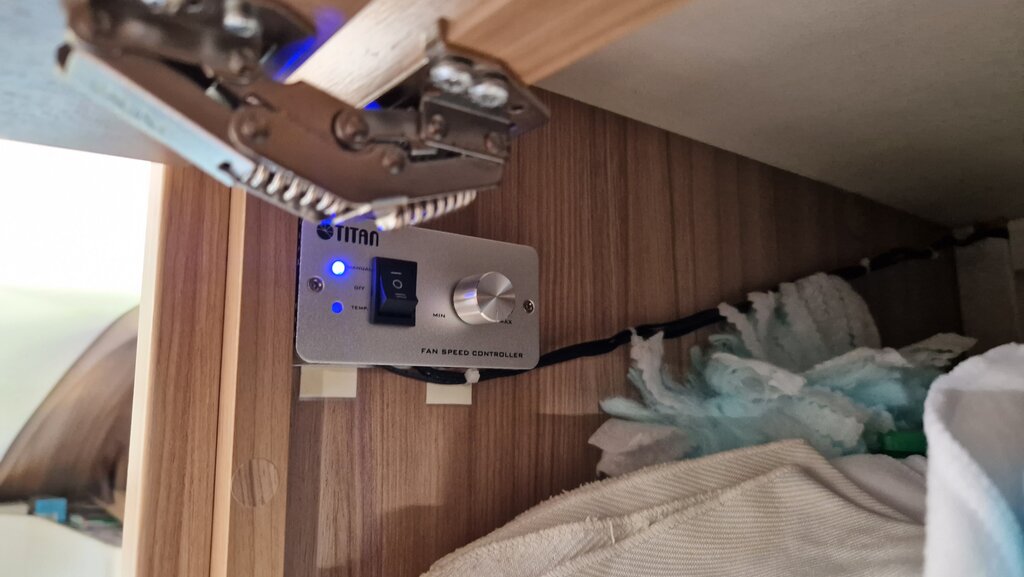

Um 1100 habe ich angefangen denn den Titan Dopellüfter für den Kühlschrank zu installieren. Der Lüfter war in 30 Min eingebaut, dann hat das Drama mit dem suchen nach einem 12 V Anschluss begonnen. Das hat sich in meinem Knaus Sun Ti 700 Meg letztendlich als sehr einfach herausgestellt. Ich musste weder ein Loch für die Kabel hinter den Kühlschrank bohren noch eines für den 12 V Anschluss, den diese waren schon vorhanden. Das Steuergerät ist im Staufach über dem Kühlschrank leicht zu bedienen mit Tesa Stripes befestigt. Auf der Suche nach 12 V habe ich dass Bediengerät für die Anzeige der Bordfunktionen ausgebaut, waren nur 4 Schrauben und was sehe ich dahinter ca. 10 Verteileranschlüße mit jeweils 5 Kontakten für Kabelschuhe. Da war doch ganz links glatt zwei Anschlüsse, die nur dann 12 V liefern wenn die 12V am Bediengerät angeschaltet sind. Das ist perfekt, weil der Lüfter im Automatikmodus unter 20 Grad nicht abschaltet, sondern in der niedrigsten Stufe weiter läuft. Somit ist der Lüfter aus wenn ich das 12 V Netz ausschalte ohne dass ich das am Bediengerät manuell ausschalte.
Der Lüfter ist sehr leise, im Automatikmodus kann man ihn im Innenraum nicht hören.

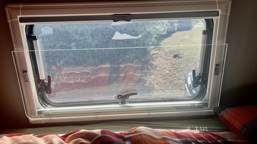

Ich habe endlich vorgestern meine Gardinen abgemacht und statt der Bretter, die ja in der Nacht schützen sollen, Plexiglasscheiben eingebaut.
Gruß Roger
