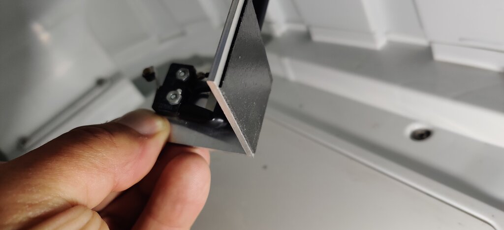

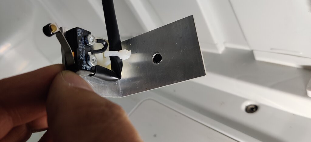

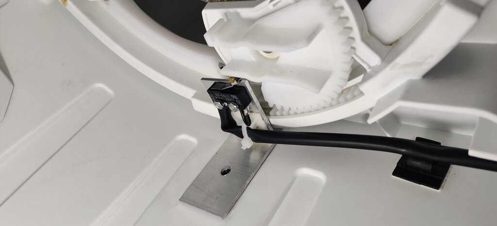

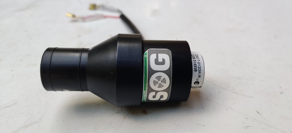

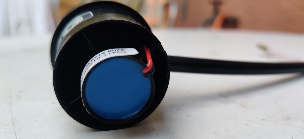

So, jetzt ist der Lüfter raus. Ist nicht ganz einfach, weil er sich im Hymer im Boden hinter dem Kleiderschrank versteckt. Vorher hab ich den Strom geprüft, war OK. Auch der Mikroschalter tut schalten. Auch eine Sprühölbehandlung brachte nichts. Was ich bemerkt habe, war, dass mit Strom der Lüfter an der blauen Versiegelung warm wird. Lässt evtl. drauf schließen, dass ein thermisches Problem vorliegt, dass dem Antrieb den Garaus gemacht hat.
Apropos Mikroschalter: den hat Hymer dilletantisch mit einem Klebepad an die Schachtwand gepappt. Hält jetzt natürlich nimmer.
Es kann natürlich sein, dass dadurch der Schalter beim abgestellten Mobil Strom gegeben hat. Wir stellen den nicht immer ab. Irgendwann könnte der Lüfter dann eben die Grätsche gemacht haben.
Das ist original von Sog so vorgesehen. Das hat nix mit Hymer zu tun. Habe mir gleich ein Klebepad mitbestellt, von Sog. Das hält wieder.

Im geliebten Womo Forum bin ich gerade über die Suche nach dem Venti auf einen guten Threat gestoßen, der hat den Ventilator halb zerlegt, mit Silikonöl geflutet und wieder zusammen gebaut, läuft wieder.
D341T-012GK-2 eingeben, dann taucht der Fred weiter unten auf.

Dreh mal den Lüfter mit nem Schraubendreher einige Male. Bei mir hat das immer geholfen.....
Guck doch mal auf den Hersteller vom Ventilator.
Das ist nicht ganz richtig. Die auf dem Alu-Winkel sichtbare Bohrung ist für eine Sicherungsschraube vorgesehen. Eine kleine Blechschraube liegt dem Set bei. Die Montage ist in der Anleitung mit Klebepad und Schraube beschrieben.

Beiträge: 2641
Re: SOG: Haltbarkeit Lüfter Bodenvariante
Bei mir war nur das Klebeteil dabei. Sicher. War zumindest so 2011.

rumfahrer hat geschrieben: Mi 28. Jun 2023, 20:12
Kann auch nicht helfen, da der Lüfter wasserdicht verpackt war.
Wird er jetzt warm, ist er fest.
Das Klebepad als Ersatzteil habe ich nirgens gefunden. Auch im SOG-Shop nicht. Da der Mikroschalter werksseitig von Hymer verbaut wurde, habe ich auch keine übrigen Kleinteile. Ich werde mir was aus dem Baumarkt holen und den Winkel zusätzlich mit einer Schraube fixieren. Ein Loch dafür ist im Winkel ja vorhanden. Was hält denn da am besten in der Schachtwand, vielleicht eine Blechschraube?

rumfahrer hat geschrieben: Do 29. Jun 2023, 09:17
Mit dem Pad wird das Teil nur in der richtigen Position fixiert. Die Schraube sorgt dann nach endgültiger Positionierung in Kombination mit dem Pad für den dauerhaften Halt.
Du nimmst dafür eine ganz kleine Blechschraube. Sie ist aber trotzdem immer zu lang, weil du sie ja nur in eine dünne Kunststoffwand schraubst. Ich habe sie mit dem Dremel auf der Seite im Bad abgeschnitten, damit man sich beim Badputzen nicht daran verletzt. Darauf wird auch in der Anleitung von SOG hingewiesen.
Das Pad ist die entgültige Positionierung. Da kannst du nicht rumprobieren, einmal dran, immer dran. Wegen des Durchbohrens war anfangs da auch sicher keine Schraube dabei. Bin mir da ziemlich sicher.
Man kann auch Sika oder nen anderen Baukleber nehmen, das Zeug klebt doch wie hulle, nur muß man dann ne zeitlang fixieren. Da braucht man nix bohren oder anschrauben. Wozu?
