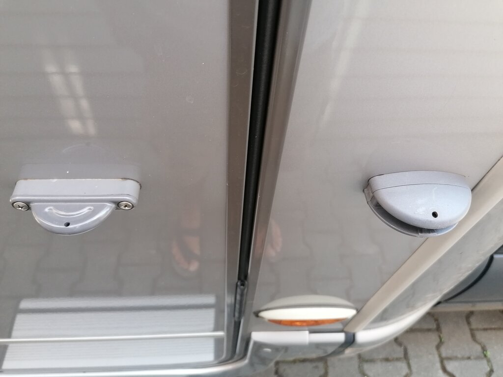

Hallo Bernd, habe diesen von Froli
- https://www.froli.com/shop/reisemobilzubehoer/ausbauteile/52/magnettuerhalter-hoch
gefederter Magnet beidseitig und eine schräge Zusatzplatte damit die Magneten auch ganzflächig aufliegen,
hab unten in die Seitenschürze geschraubt und geklebt für die linke Heckstauraumklappe.

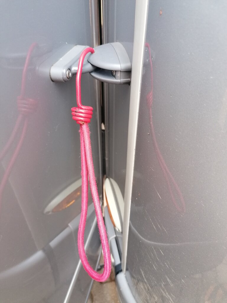

Wenn ich das Fliegengitter zu habe und die Tür fliegt zu, kann ich von innen die Aufbautüre nicht mehr öffnen *SCRATCH*
Deshalb habe ich das so gelöst
Re: Magnettürhalter Erfahrung
fernweh007 hat geschrieben: So 16. Jul 2023, 20:46
Genauso mach ich das auch.
Bei mir reicht der Gummispanngurt perfekt in den Beifahrertürgriff.
Sobald der Mückenschutz zugezogen wird leg ich die Tür fest egal ob Wind oder nicht.
Hab sie schon zugeworfen mit Mückengaze wenn ich mal wieder Gehirnnebel hab der mich leider seit zwei Covid Infektionen immer wieder mal befällt. 😮‍💨
Danke Walter meiner ist auch von Froli nur etwas größer.
Gefällt mir optisch besser hab ihn bestellt sollte diese Woche kommen.

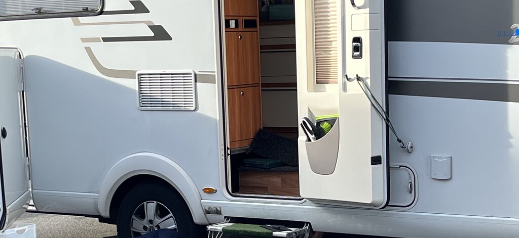

Das ist die einzige Alternative, die garantiert jedem Windstoß standhält. Einfach zu bedienen und überlebt jedes Wohnmobil:
https://www.dmf-welten.com/de/Tuerfeststeller---Tuerhalter/tuerfeststeller-standard-edelstahl-komplett-set.html
Hab ich bei mir nachträglich zum sicheren Schutz des Plissees an der Aufbautür montiert. Beim Concorde unseres Sohnes sind sie an den Garagentüren und an der Aufbautür Serie. Diese Türfeststeller kommen aus den NFZ-Bereich und finden üblicherweise im Anhängerbau Anwendung.
Dafür sind bei meinem die Schrauben mit abgedeckt !
Die Magnetflächen werden gleichgroß sein, und darauf kommt es an.

Ich bin auch gerade dabei, den Edelstahl-Türfeststeller zu montieren.
Habe unter die Teile eine 5mm-Polycarbonatplatte geschraubt. Dann kann ich die Platte mit Sika ankleben und muss nicht bohren.
Für mich die ultimative Lösung. Ich habe mir die weißen Kunststoffohren schon 2 mal rausgerissen, das ist keine Lösung, sondern Pfusch. Selbst der Händler gibt zu, dass die UV-Strahlung die Dinger zersetzt.

Vielleicht auch etwas weiter außen befestigen, da ist der Hebel kleiner.
Genau deshalb bin ich so weit wie möglich an den äußeren Klappenrand, und so tief wie möglich, damit der feste Teil
unten in die Seitenschürze kommt. Beide Teile geschraubt und geklebt, und wenn doch was ausreißen sollte, dann kommt noch eine große Unterlegscheibe von innen an die Schürze.

Agent_no6 hat geschrieben: So 16. Jul 2023, 21:43
Wenn ich mir das Video anschaue, kommt es mir vor als ob der Magnet fast gar nichts hält.
Ja, den Eindruck hatte ich auch.
Wenn ich die linke Stauraumklappe aufmache und ganz rum schlage, dann schnappen die gefederten Magneten zusammen und blieben auch zusammen.
