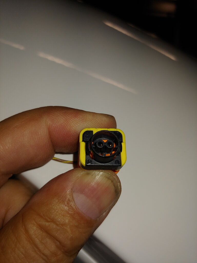

Nur mal für die die es interessiert:
So sieht bei uns ein Windowbag Airbagstecker aus. Sind wirklich winzige Kontakte.
Willi
