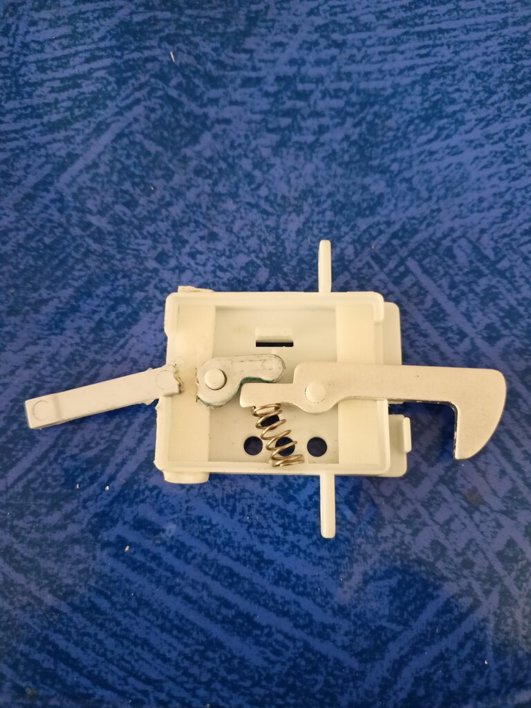

Vorgeschichte:
Zum Ende unserer Griechenlandtour lies sich die Gefrierfachtür (Dometic RMD8555) nicht mehr mit den entsprechenden Tasten öffnen.
Nach Öffnung mit viel Gefühl und etwas Gewalt stellte sich heraus, dass beim drücken der Taste der Verriegelungshaken sich nicht bewegte.
Recherche:
Jetzt nach Rückkehr die Frosterfachverriegelung ausgebaut und dabei kam mir gleich ein Kunststoffstück mit eindeutiger Bruchstelle entgegen. Nach Zerlegung war klar wo es herkam und wo das Problem liegt.
Im WWW geschaut und schnell entsprechende Ersatzteile gefunden. Allerdings zu Preisen welche gepfeffert sind - ab 35€ aufwärts, bei Wagner gar 41€ .... jeweils natürlich plus Versand.
Den Vogel schossen 2 Angebote in der Bucht ab - bei einem waren die Versandkosten (rund 30€ aus Italien) höher als der Teilepreis!
Fazit, die spinnen die Römer
Lösung:
Selbermachen das Hebelchen.
Nicht aus Plastik sondern aus Alu mit Flex und Feilen - in ca 45 Minuten war es fertig.
Noch zusammen gebaut und in die Tür eingebaut.
. Funzt
