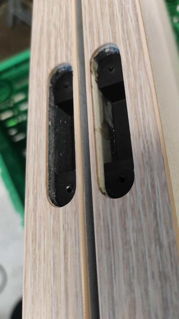

Die Klappbeschläge der Platte sind übrigens in Kunstoffblöcke verschraubt, die in die Platte passgenau eingeklebt sind. Wohl dem, der die Dinger mit der CNC Maschine bearbeitet....
Warum die Tischhalterung dann einfach mit Blechschrauben festgemacht ist? Keine Ahnung - wahrscheinlich billiger (keine Planung, keine Passstücke etc.).
gruss kai & sabine
