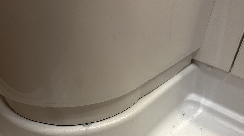

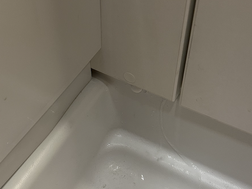

wir haben seit November 2022 einen Weinsberg Marabus MQH600.
Gerade wollte ich ihn für die Fahrt fertig machen und Wasser in den Wassertank und alles nochmals durchspülen, da fließt aus den Hähnen im Bad und Küche kein Wasser, ich höre es plätschern und sehe, wie es unter dem Kloaufbau (thetford) und Wandschrank rausläuft in die Duschwanne.
Alles abgedreht und auf Suche gegangen, Kassette rausgenommen und gesehen, dass da Wasser stand und aus einer Leitung tropfte.
Wie kann das passieren? Was tun?
Muss ich mir Gedanken machen, dass irgendwo anders Wasser reingelaufen ist?

Alles schön trocken machen und so oft wie möglich mit ausgebauter Kassette und offenen Klappen und evtl. Türen in die Sonne stellen.
Nach dem Urlaub zum Händler. Bilder mitnehmen und um Schadensfeststellung mit Feuchtigkeitsmessung bitten. Nein fordern.

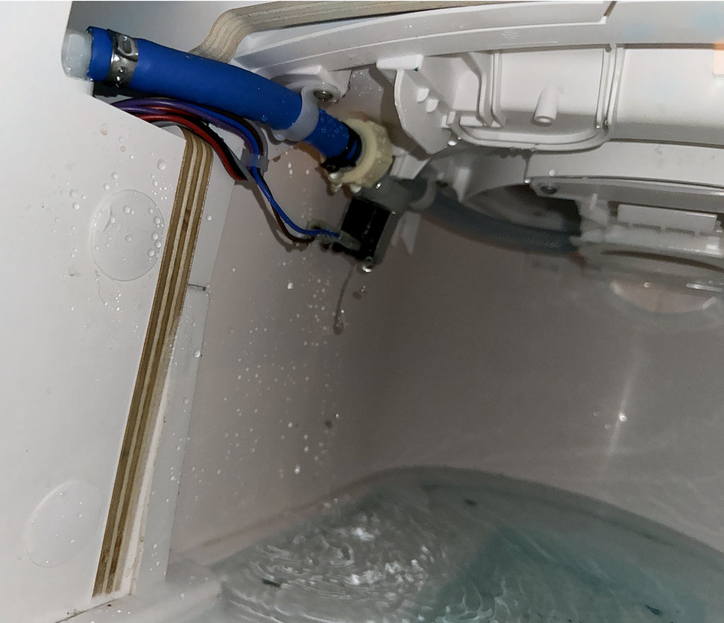

Am Urlaub fahren hindert uns, dass anscheinend das weiße Ventil/Schraube defekt/undicht ist, so zumindest meine unkundige Vermutung. Heißt ohne Behebung können wir nichts machen, was mit Wasser zu tun hat :-/
Meinst du das kann ich tauschen ohne Garantieverlust bzw. der Händler kann das tauschen und den Rest nach dem Urlaub machen ohne, dass danach uns Verschleppung vom Schaden vorgeworfen wird?

Sieht so aus, als sei nur die weiße Verbindung/Überwurfmutter undicht. Ist die denn fest?

Hey, genau die weiße Überwurfmutter ist nicht fest gezogen (warum auch immer) und hat auch einen Hahrriss. Ob das als Fehler reicht für das viele Wasser im Toilettenschacht ist mir unklar.Nikolena hat geschrieben: So 30. Jul 2023, 06:57Sieht so aus, als sei nur die weiße Verbindung/Überwurfmutter undicht. Ist die denn fest?
Aber das wirst du sicher geprüft haben.
Woher ich eine neue bekomme leider auch nicht. Bisher keine einzelne Teilenummer dazu gefunden.

der überwurf ist der anschlusz ans magnetventil, den gips nicht extra.
paszen (mit leichtem "nachdremeln") tut der überwurf vom waszerschlauch der waschmachine oder der vom geschirrspüler.
wenn die alternativen nicht vorhanden sind hilft nur der komplette austausch, ca. 50€ original oder 6€ in der bucht.
das ganze ist übrigens ein frostschaden.

Zur Reparatur brauchst du einen flach dichtenden 3/4” Schlauchanschluss auf einen 1/2” Schlauch und einen Schlauchbinder und ca. eine halbe Stunde Zeit, ist kein Hexenwerk.
Der Händler wird da wohl die Garantie ablehnen und auf Frostschaden argumentieren, bevor du da Zeit verlierst würde ich es gleich reparieren, vorausgesetzt du kannst das selber machen.

Kann die Überwurfmutter nicht nach vorne runterziehen, da dort neben der schwarzen Gummidichtung eben noch was drin ist. Vermute wie ein Plastikstöpsel, damit die Überwurfmutter eben nicht abrutscht.
Tipps wie ich am besten vorgehe?
Die schwarze Klemme lösen und dann versuchen den Propfen rauszuziehen und die Überwurfmutter so entfernen zu können?
Ist der Riss in der Überwurfmutter wirklich ein Frostschaden und kein Materialdefekt (Zuständigkeit Hersteller/Händler?)
P.S. braucht es noch mehr Bilder zur Beurteilung, liefere ich die gerne.

Servusmegneg hat geschrieben: So 30. Jul 2023, 01:11Hey Manfred, danke für die Rückmeldung.
Ich würde den Schlauch an der Überwurfmutter abziehen, mit einem Blindstopsel versehen und in Urlaub fahren.
Als Toilettenspülung geht auch ein Gefäss, mit dem du Wasser in die Toilette schüttest.
Ich mußte das Ventil mal ausbauen, weil das Sieb, das man in Bild 2 sieht...das Ausziehteil erkennt man sehr gut, zu war.
In der Zeit funktionierte die Schüttspülung gut.
Neuteil nur nach Foto bestellen, die Ventile haben unterschiedliche Schlauchanschlüsse.

Dass es ein Frostschaden ist, ist ja auch nur die Vermutung eines einzelnen Users. Genauso kann es ein Montagefehler sein, dem eine Druckschwankung den Rest gegeben hat.megneg hat geschrieben: So 30. Jul 2023, 13:24Puh @Alpa ich habe mich an das Prozedere aus der Anleitung gehalten. Das hieß Hähne auf und Wasser ablassen. Das habe ich gemacht und wähnte mich in Sicherheit.
Dass eine Überwurfmutter nach ordnungsgemäßer Entwässerung durch Frost beschädigt wird, wenn sie dazu noch nicht mal am tiefsten Punkt einer Leitung sitzt, halte ich persönlich ohnehin für ziemlich unwahrscheinlich.
Vermutet wird in Foren immer viel. Was es tatsächlich war, ist aus der Ferne schwer zu beurteilen und dazu kann sich so viel ereignet haben, von dem hier niemand etwas weiß und dem der Besitzer vielleicht keine Bedeutung zugemessen hat.

Das Magnetventil war bei mir defekt, ich habs ausgebaut und im Internet bin ich sofort Fündig geworden, ich meine aber, dass da die Mutter mit dem Anschlussstutzen nicht dabei war. Das Teil ist in Spühl- uns Waschmaschinen eingebaut. Du must nur darauf achten, dass Du die 12V Variante bestellst. Bei mir hat das Teil 13€ mit Versand gekostet und war in 2 Tagen da. Beim WoMo-Händler hätte es 64€ zuzüglich der Versand gekostet.
Wenn dein Ventil noch ok ist, hebst Du es auf, die braucht man noch öfter. Vielleicht gibt es den Anschluss auch extra im Ersatzteil Handel für Weiße Ware.
