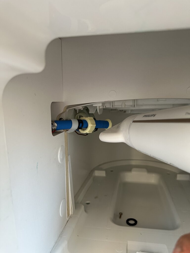

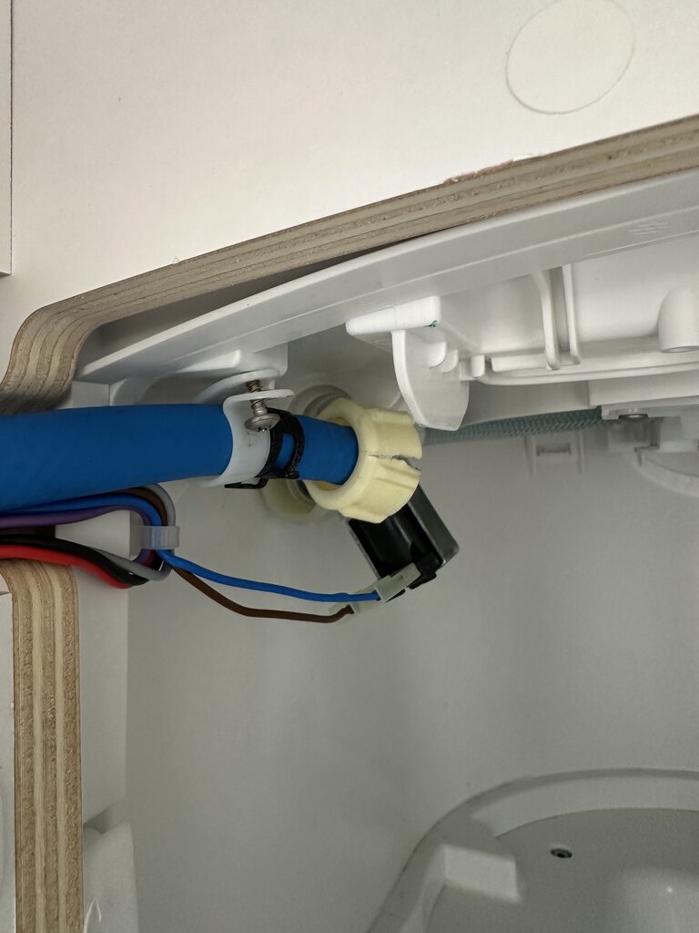

Wollte gerade loslegen, aber der „Bolzen“ oder wie auch immer das heißt ist mehr als fest drin. Er lässt sich drehen, aber kommt nicht raus, hatte gehofft ist wie bei einer Schraube.
Mit der Zange und mittlerer Kraft wollte er auch kein Stückchen rauskommen.

Ich würde erst mal den blauen Schlauch abmontieren.
Dann von der anderen Seite etwas schmierendes einfüllen und ein wenig liegen lassen. Hinterher kann man das Schlauchstück ja ausspülen. (Vielleicht Lebensmittelöl, oder eine Lösung aus Vaseline und Wasser.)
Dann vorsichtig drehen. Zange ist gefährlich, ich würde es erst mit einem Handtuch als Reibungsverstärker probieren.

danke für deine Antwort. Ich hatte gehofft am hinteren Ende Erfolg zu haben und traute mich nicht an die Metallschelle ran oder was auch immer das ist, weil ich das nicht kenne. Ist das wiederverwendbar oder mache ich da dann eine neue Federbandschelle wie vorne hin oder was ist dazu empfehlen?
Danke. Ihr seid alle mega.

Mit dem Fön das Schlauchende erwärmen, dann lässt sich der Stopfen mit der Hand relativ leicht herausziehen.
Diese Schellen sind nicht wiederverwendbar und es ist eine Murkserei sie abzubekommen, schon gar, wenn so wenig Platz ist wie bei dir. Never change a running system.

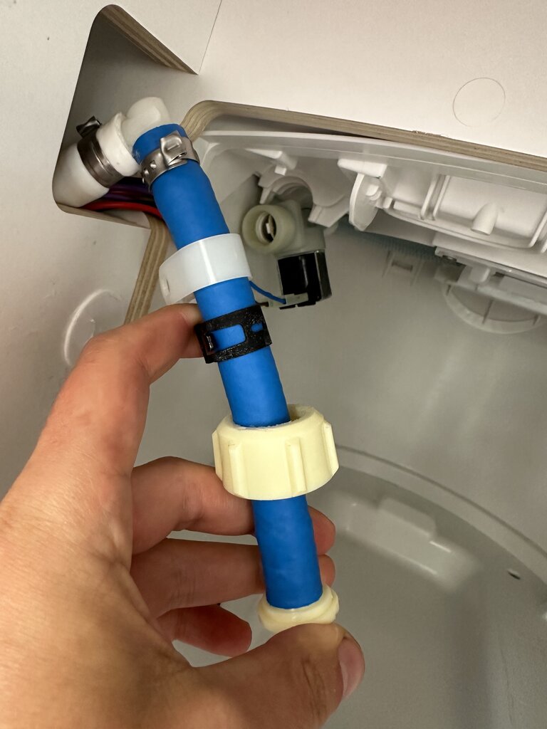

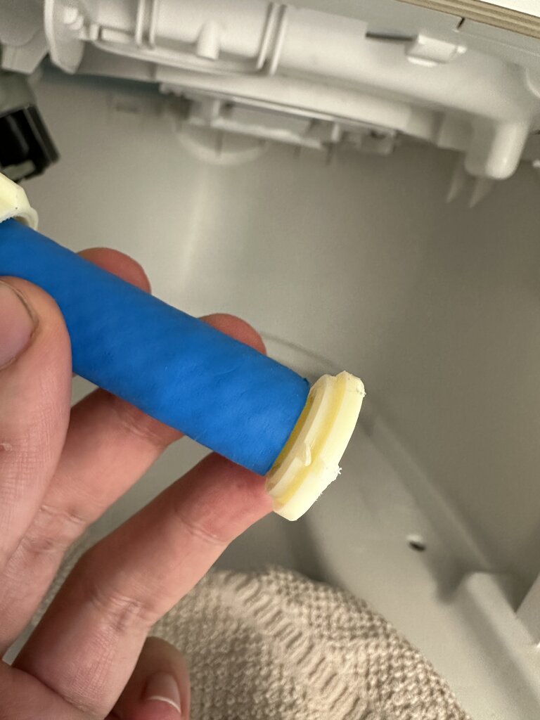

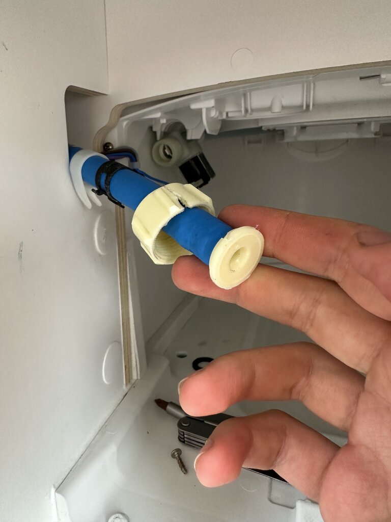

War leider nicht erfolgreich.
Obwohl ich den Gummi mehrmals so heiß machte mit dem Föhn, dass ich ihn nicht mehr ohne Handtuch/Handschuh anfassen konnte, hatte ich keine Chance.
Bewegte sich maximal 2mm raus :/
Hatte es in der Hand um nur das Ende zu föhnen. Nur fürs Bild hier ;)

Nimm einen kleinen Schraubendreher und versuche damit zwischen Schlauch und Tülle zu kommen, dann versuchen den Schlauch zu dehnen indem du den Schraubendreher von der Tülle weg drückst. Das Ganze an mehreren Stelle machen und irgendwann kannst du die Schlauchtülle rausziehen.

Hmmm .... merkwürdig. Dann frage ich mich, wie Weinsberg den Stopfen reinbekommen hat, wenn nicht mal Hitze zur Dehnung des ja obendrein auch noch ziemlich neuen Schlauches ausreicht.

Dann mach das Stück Schlauch neu, würde ich mich doch nicht mit rumärgern, Schlauschelle oder Federklemmen drauf und fertig.

Dann sprüh doch mal ein Gleitmittel in den Schlauch.

🤪 ey ey Sir. Wollte das mit dem Speiseöl mal noch probieren, was du meintest Andi, aber erstmal die Kids ins Bett bringen.
Das mit dem Schraubenzieher ist mir etwas zu heikel, da sehe ich den Schlauch kaputt gehen :/

Wer den Stutzen nicht raus kriegt sollte eine Werke anfahren.
Gewindebund abschneiden, so bleibt nur noch ein Stück Rohr im Schlauch.
Nun mit einem geeigneten Schraubendreher einmal rundum zwischen Schlauch und Stutzen fahren und raus damit.
