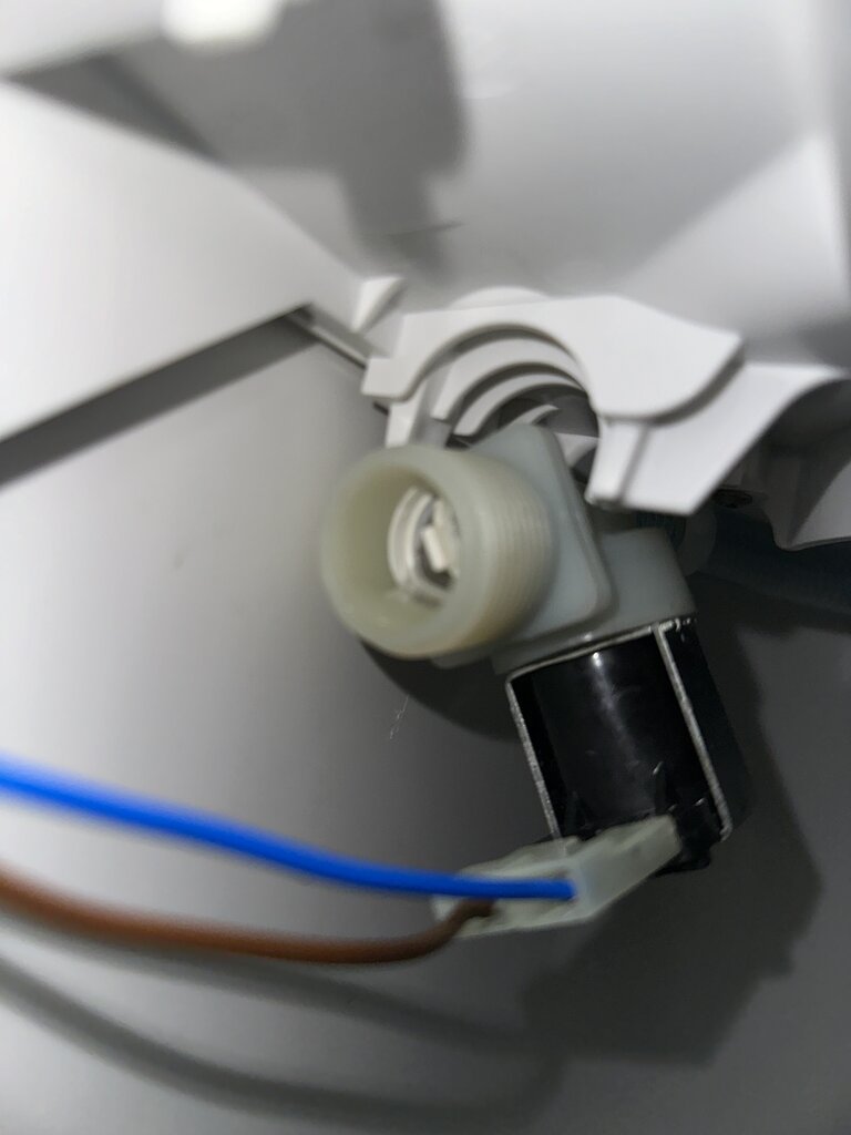

Heute Nacht mit viel Geduld und kleinen bis großen Schlitz-Schraubenziehern erfolgreich gewesen und das Teil endlich rausbekommen.
Danke soweit. Jetzt klappere ich mal die Baumärkte ab, um Ersatz zu finden und prophylaktisch noch einen Blindstopfen.
In zwei Tagen soweit der Versand mitmacht ist sonst auch das Original Teil da.
Hoffe, dass es nur die Schraube ist, sonst muss ich eben das Magnetventil auch noch tauschen.

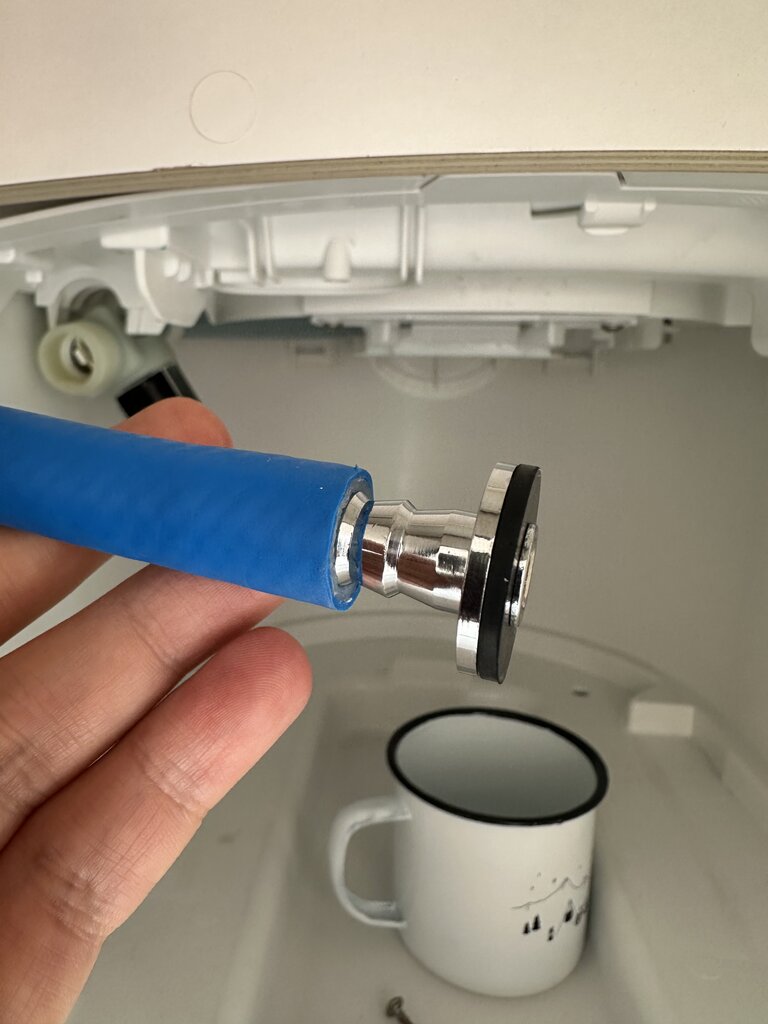

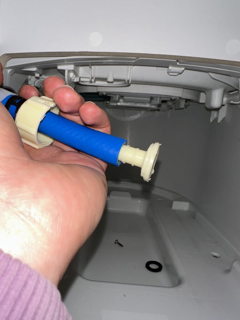

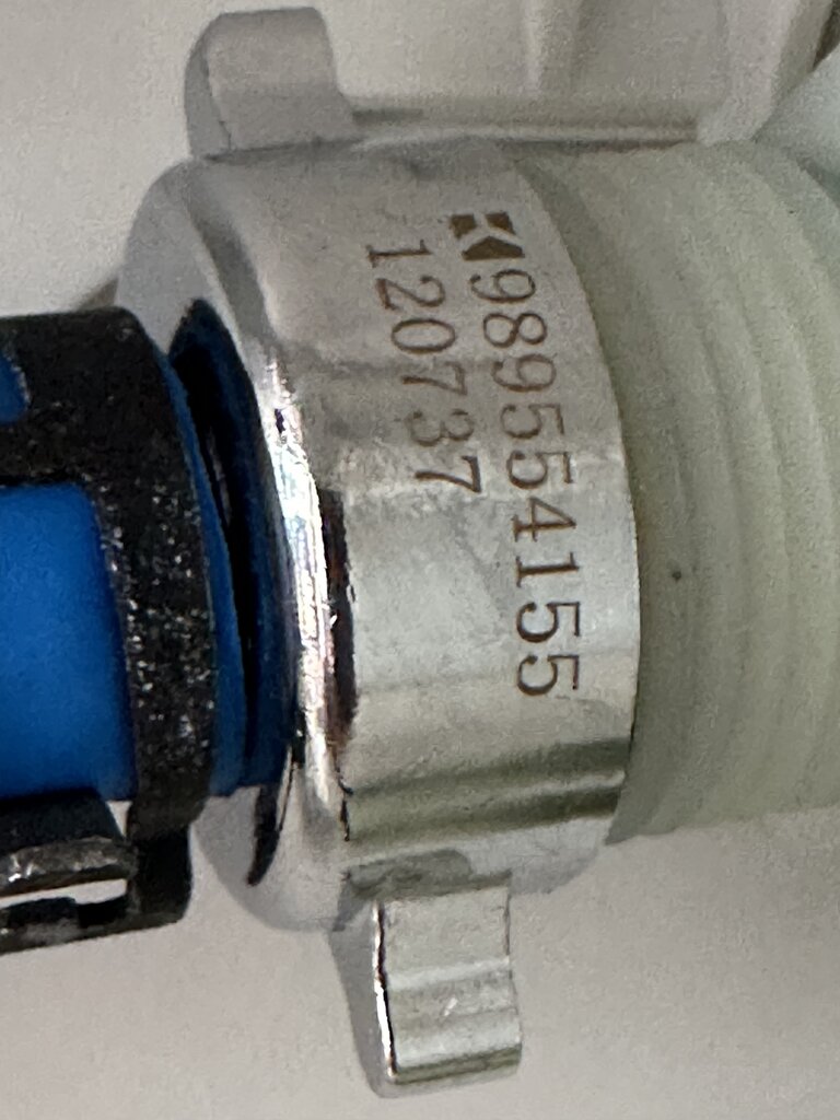

Ich wurde im Baumarkt fündig. Führen sie nicht aus Plastik in den kleineren größeren. Erst ab 1 1/2 und generell eher aus Kupfer und Messing, da das lt. Mitarbeiterin länger halten soll.
-> gekauft und eingesetzt. Geht gut rein und auch wieder raus mit bisschen Kraft.

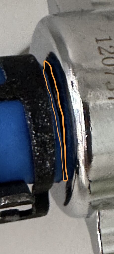

Leider hat es hinten zwischen Schlauch und "Endstück der Schraube oder wie auch immer das heißt " ca 2-3mm Spiel, mehr nicht. Mit der Federbandschelle sitzt es erstmal solide.
Schaue mir aber nochmals das Original Plastikbauteil an, ob das besser sitzt.
Hab mich gefreut und dachte, passt alles, noch nicht ganz fertig mit dem Thema Toilette :-/
-> neues Thema in nächstem Beitrag.
Hier ist der minimale Abstand markiert

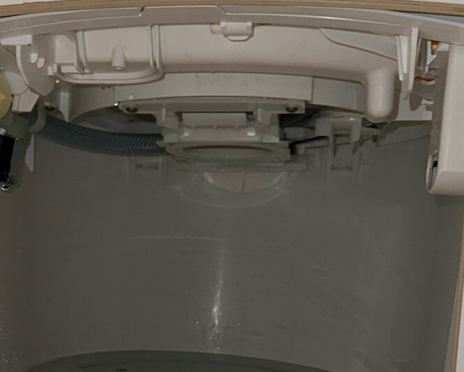

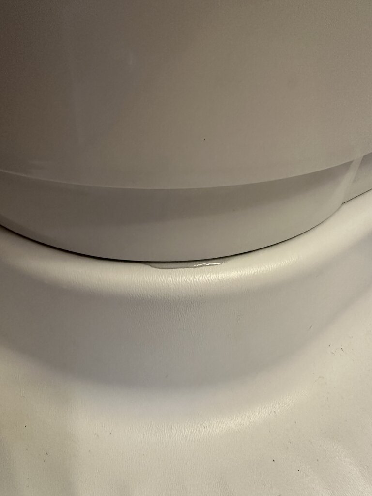

Solange ich nur die Wasserhähne öffne ist alles gut und schick, kein Wasser mehr, was tropft weder im Kasetten-Schacht und auch nicht in der Duschwanne (unter dem Klo heraus tropfend).
Anders verhält es sich, wenn ich die Spülung betätige, dann habe ich plötzlich wieder Wasser in der Duschwanne.
Kassette ist ordentlich eingeschoben, Schließdeckel am Klo offen, so dass das Wasser der Spülung in die Kassette fließen kann.
Zum Teil tut es das auch, aber leider nicht alles.
Ziehe ich die Kassette nach dem Vorgang raus, ist die Kassette oben drauf feucht, unter der Kassette in der Wanne ist Flüssigkeit und eben beim Klo läuft bzw. tropft auch wieder Wasser in die Duschwanne :-/
Ich habe gerade keinen Plan, wo das Wasser herkommt. Also muss im Zuge des Spülen sein, aber wenn ich von unten in der Serviceklappe mit meinen Händen dorthin fasse, wo der durchsichtige Schlauch der Spülung unterhalb der Schüssel verläuft ist alles trocken.
Wasseraustritt
Wasseraustritt
Bereich der an der Kasette nass ist

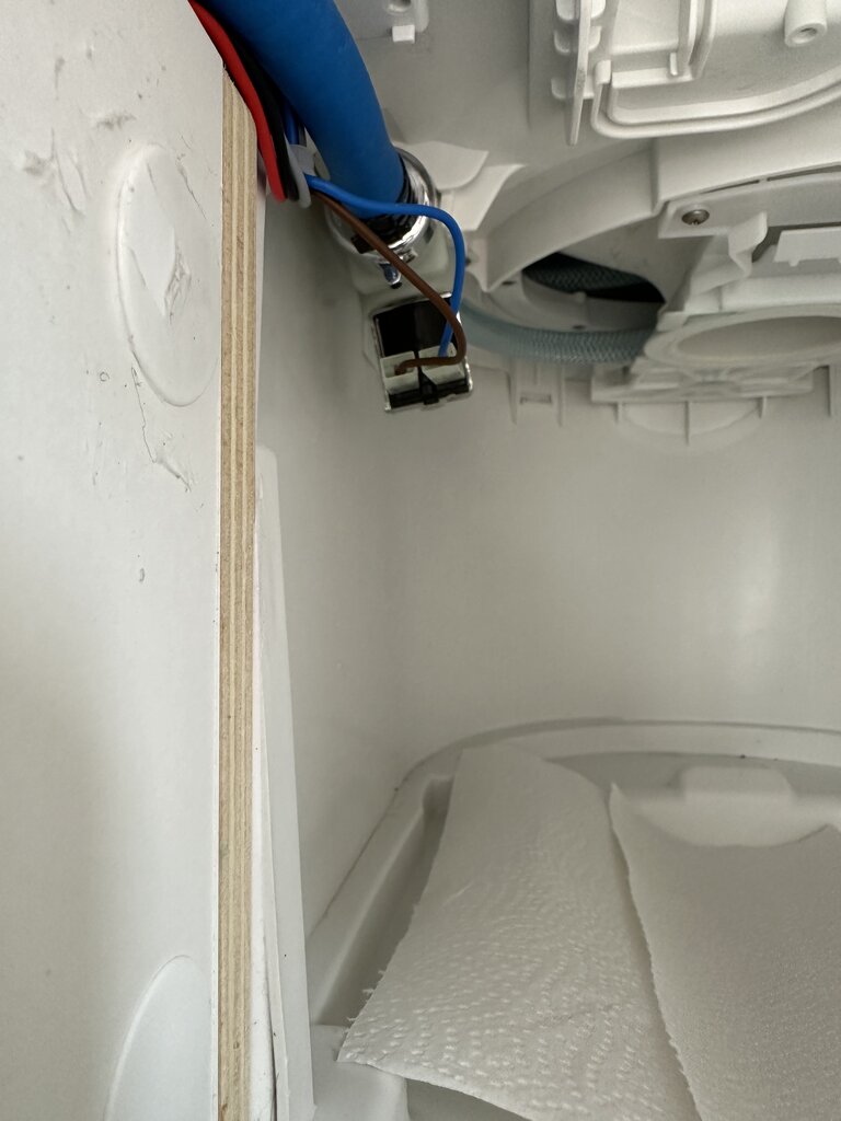

Wenn ich von unten hoch lange und mit Zewa abfahre alles trocken

Anon16
Beiträge: 704
Re: Hilfe - Defekt an Wasserleitung unter Klo
Beitrag von Anon16 »
Ist der Gewebeschlauch trocken und kannst du den bis oben verfolgen?
Stelle mal einen kleinen Eimer unter und las mal die Spülung betätigen um zu sehen wo das Wasser herkommt
gruss Armin
