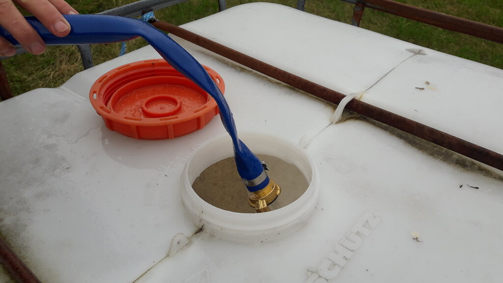

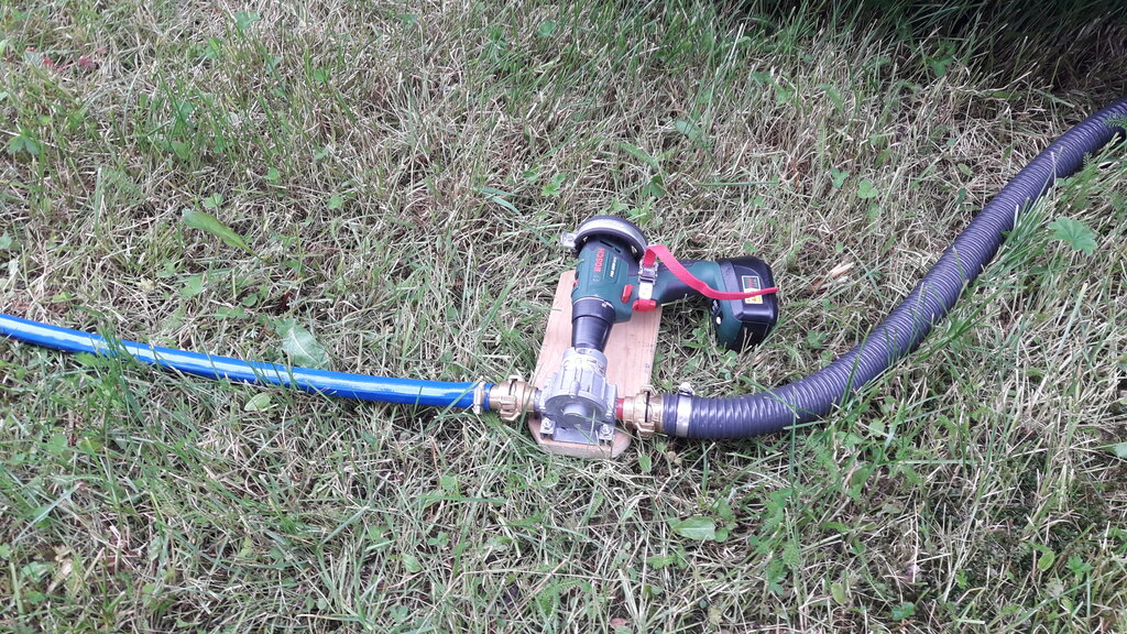

Achim hat geschrieben: Di 12. Okt 2021, 13:30
Fazit: Es klappt problemlos, solange keine Knicke im Schlauch sind und man (das erklärt sich natürlich von selbst) mit dem Ablauf unterhalb des Niveaus des Abwassereinlaufs ist.
Genau so ist es, geht auch drucklos, dauert nur etwas länger bei geringen Gefälle.
Den Carver mit den Hubstützen nach links ankippen, dann läuft auch alles aus dem Fäkalien- und Grauwassertank ab.
Heute beim "Bauernhofurlaub" mußten wir nach einer Woche Schwarz- und Grauwasser entsorgen ohne vom Standplatz zu fahren.
Dafür kam dann beim Carver erstmalig unsere Akkuschrauber - Schmutzwasserpump - kombination mit
1,5 Zoll Flachschlauch zum Einsatz.
Zuerst das Schwarz- und danach das Grauwasser.
Hier ein paar Fotos :

walter7149 hat geschrieben: Mo 31. Jul 2023, 23:29
... unsere Akkuschrauber - Schmutzwasserpump - kombination ...
Sogar mit Klettband-Automatik, Respekt! *THUMBS UP*
Bosch sei Dank....Schaut echt gut aus!
