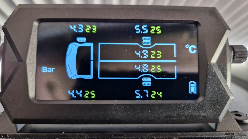

Nachdem mir die Reifendruckanzeige in meinem ID.3 durch zuviel Hitze vor zwei Wochen ausgefallen ist, habe ich bei Ali eine neue für das Wohnmobil bestellt. Es ist eine Anzeige für LKW mit 6 Reifen. Die aus dem WoMo kommt dann in den ID.3.
Ich habe zwar nur vier Reifen am WoMo aber noch zwei am Anhänger für den Autotransport.
Gestern ist das Gerät für 44€ angekommen. Die Anleitung ist zwar auf englisch, aber gut lesbar und verständlich geschrieben.
Ich habe also die Sensoren am Wohnmobil montiert und die Sensoren für die äußeren Zwillingsreifen am Anhänger angebracht. Da ich den Empfänger bei der Montage in der Hand hatte, konnte ich sofort sehen, ob Sensoren erkannt werden. Anzeige von Druck und Temperatur war bei allen vorhanden und entsprachen den vorher gemessenen Drücken.
Jetzt hoffe nur, dass sie auch für den Anhänger gehen, da der Abstand zu den Reifen ca. 8m beträgt. Das werde ich dann morgen sehen wenn wir losfahren.
Es sind 1632 Batterien verbaut.
Werksseitig waren die Sensoren auf min 3,5 Bar und Max auf 15 Bar eingestellt und die Max Temp auf 75 C.
Ich habe dann den Druck auf 3,5 bis 6,5 Bar eingestellt und die Temperatur belassen.
Wie man auf dem Bild sehen kann, ist die Anzeige sehr gut zu sehen und relativ groß (7 cm), auf der Rückseite ist eine Solarzelle und an der rechten Seite ein Usb-Anschluss vorhanden.
Ich bin mal auf den Praxistest gespannt.

Der Test ist bestanden. Man kann erkennen, dass die beiden äußeren Reifen 6 bar anzeigen.WoMoFahrer hat geschrieben: Di 1. Aug 2023, 10:21Nachdem mir die Reifendruckanzeige in meinem ID.3 durch zuviel Hitze vor zwei Wochen ausgefallen ist, habe ich bei Ali eine neue für das Wohnmobil bestellt. Es ist eine Anzeige für LKW mit 6 Reifen. Die aus dem WoMo kommt dann in den ID.3.
