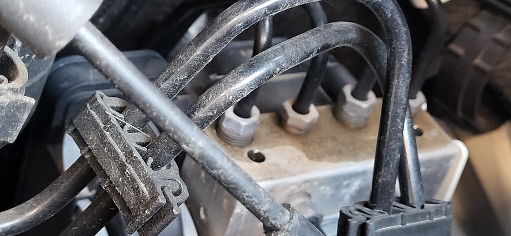

bei unserem Ducato EZ 2022 ist seit gestern die rote Servolenkung Kontrolleuchte an.
Mein Fiat Haendler im Kreis Heinsberg ist kein Fiat Haendler mehr, kurzfristige Termine im Umkreis bis 40km nicht zu bekommen.
Fehler auslesen mit meinem Connway gescheitert, also erstmal eine Sichtueberpruefung gemacht.
Dabei festgestellt das auf der Metallbox rechts im Motorraum, wo 2 Metall Leitungen vom Hydraulikbehaelter der Servolenkung reinfuehren und 4 rausgehen, Feuchtigkeit zu sehen war. Ausserdem sahen Leitung 1 und 3 aus als ob diese sich geloest haben.
Siehe Foto:
Also versucht mit einem kleinen 11er Maulschluessel diese evtl. anzuziehen, keine chance.
Feuchtigkeit abgewischt, war evtl. Regen?? und anschliessend 2 Minuten mit laufendem Motor an der Lenkung rumgekurbelt.
Ergebnis: alles trocken...
Jetzt meine Frage an alle Ducato 8 Fahrer, sieht das bei euch auch so aus?
Bitte einfach mal vorne rechts in den Motorraum schauen ob bei euch auch diese Leitungen auch so montiert sind?
Das wuerde mir helfen um der Werkstatt evtl. zu sagen wo das Problem liegt.
Ist momentan ein Drama hier in meiner Gegend, ueberhaupt einen Termin zu kriegen nur um den Fehlercode auszulesen.
Danke an euch alle, viele Gruesse
Dirk

Ja, brauche einen Termin um den Fehlercode auslesen zu lassen, ich dachte es handelt sich evtl. nur um eine Kleinigkeit, Batteriespannung z.b. aber dem ist nicht so. Werde wahrscheinlich zum Fiat Professional nach Grevenbroich fahren (120km hin und zurueck), die sind etwas flexibler aber koennen natuerlich auch erstmal nur den Fehlercode auslesen.
Also bitte ich alle Ducato 8 Fahrer, sehen bei euch auch die Muttern an Leitung 1 und 3 aus wie auf dem Foto?

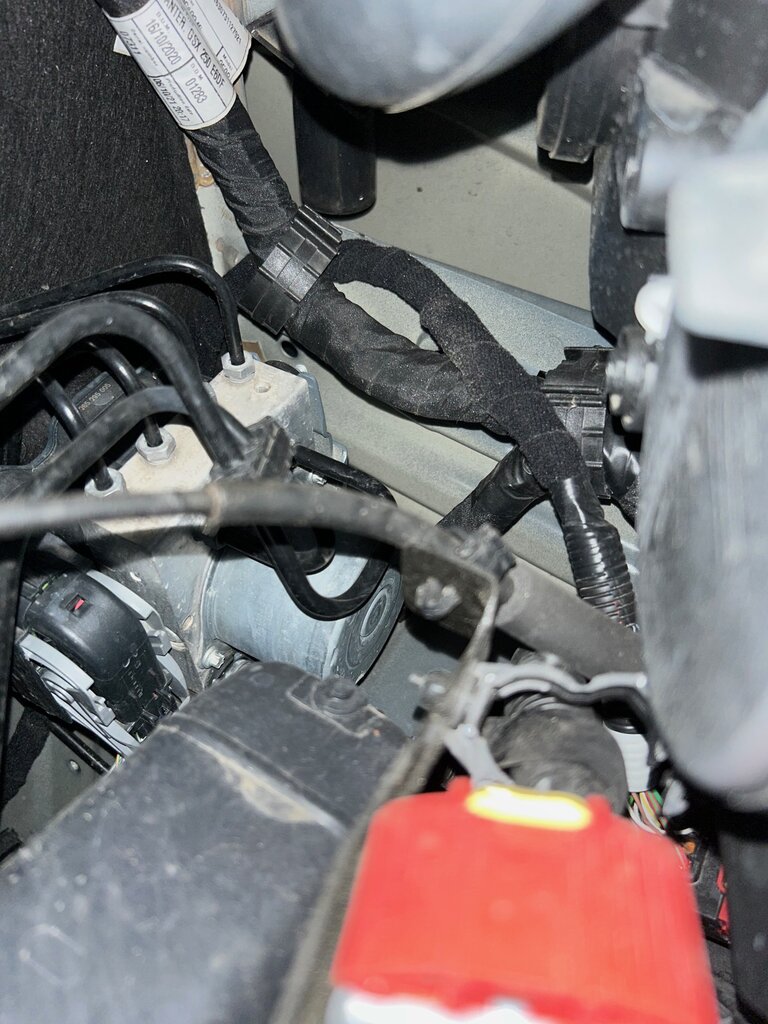

Re: Ducato 8 Servolenkung, brauche eure Hilfe
so sieht das bei mir aus...

Danke Lupo, leider kamm man die Muttern auf Leitungen 1 und 3 auf dem Foto nicht sehen, sind diese weiter oben als auf 2 und 4?
Aber erstmal herzlichen Dank für deine Bemühungen und das Foto, vielen Dank

Lupo, habe gerade nochmal in dein Bild gezoomt, sieht wirklich so aus das die erste Mutter bei dir auch weiter raussteht. Also wie bei mir. Vielen Dank nochmal, du hast mir sehr gut weitergeholfen!!

Wenn du eh in der Werkstatt bist, von mir ein warnender Hinweis:
Das von dir fotografierte Teil ist das Bremsaggregat, bzw. der ABS Hydraulikblock.
Da du -scheinbar ohne Fachwissen- selbst Hand angelegt hast, sollte die Werkstatt die Funktionstüchtigkeit DRINGEND überprüfen!
Leitung 1 und 3 stehen weiter raus. Das muss so (ist für Hinten-Rechts und Vorne-Rechts).
Und die von dir beschriebene "Flüssigkeit" ist meiner Meinung nach einfach nur Schmodder und Regenwasser.

@ Dino, also, die freie Werkstatt hat es nicht hinbekommen (wie schon vermutet).
Danke an Schwimmbutz, jetzt weiss ich auch Bescheid was die rausstehenden Leitungen angeht, gebe dir auch recht, das war Regenwasser auf dem Block, und ja, ich bin sehr vorsichtig zu Werke gegangen und habe vorsichtig einen 11er Maul angesetzt nur um zu sehen ob die Mutter locker sitzt.
Da habe ich echt einen Bock geschossen, zu meiner (schwachen) Entschuldigung: Der Bremshydraulik Behaelter sitzt halt ueber der Lenkung, 2 Muttern standen hoch und das Ding war oben feucht
