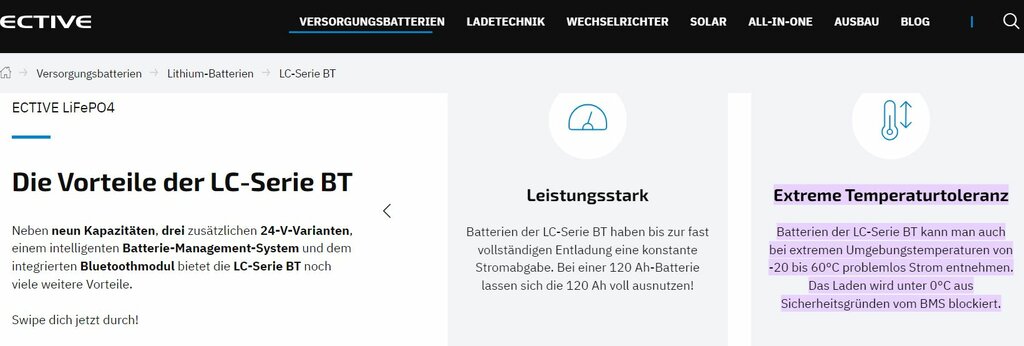

Re: Vollintegrierter (Itineo) und Platz unterm Sitz
Und auch sehr genau warum und weßhalb es eine Batterieserie mit Heizung gibt.
Daraus folgerst Du das sie die untere Temperaturschwelle nicht beachten?
Schlichtweg falsch!kai_et_sabine hat geschrieben: Mo 14. Aug 2023, 16:45....
Ergo kein Schutz vor zu geringer Temperatur.
gruss kai & sabine
Du musst halt etwas mehr beim Hersteller lesen ...
P.S. Ich muss mich meinen Vorschreibern anschliessen ... auch ich kenne kein BMS, welches die entsprechende Funktion nicht hat!
Gruss Acki
Ich kann dich verstehen, wenn du das angenommen hast. Es ist schon sehr seltsam beschrieben. In der Anleitung steht aber dann, dass der Ladestrom bei niedrigen Temperaturen reduziert wird. Dass er bei 0° abgeschaltet wird, steht da tatsächlich nicht.
Habe auch geschaut, und diese InfoBox nicht gesehen. Folgt man dem Link von Kai liest das Datenblatt PDF und die Anleitung kann man da nichts über das Laden unter 0° lesen. . Somit kann ich die Verwirrung schon verstehen.Acki hat geschrieben: Mo 14. Aug 2023, 17:17Schlichtweg falsch!
Nur wenn man alle allgemeinen Infos auf der Vorseite der Batterien ließt, und das Eigenschaftskarussell durchklickt, kommt das mit den O°.
Also Kai, dass ein BMS einen Temperatur Sensor hat und nicht auch zu geringe Temperaturen überwacht und regelt, wird es nicht geben*. Also keine Sorge.
