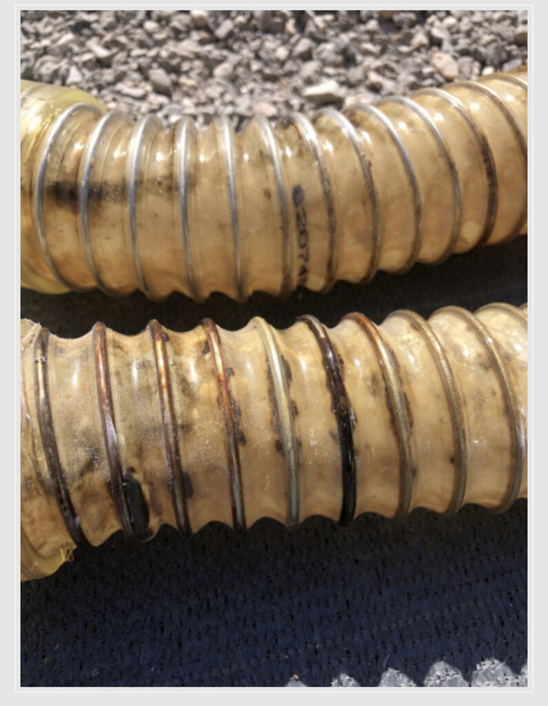

Guten Tag, ich möchte Deine Frage bezüglich Dan Klorix beantworten. Ich werde Dir nichts von Natur vorbeten oder was Du hättest installieren können. Wir benutzten 3 Jahre lang Dan Klorix. Da wir seit 3 Jahren ohne Unterbrechung reisen, haben wir immer einen halben Liter Dan Klorix zusammen mit 10 Liter Wasser verdünnt und nach der Entleerung in den Tank geschüttet. Unser Carthago hat 3 Abwassertanks welche mit Schläuchen verbunden sind. Die sehr biegsamen Kunststoffschläuche hatten einen Metallspindel. Nun ist es so, das dieses Dan Klorix Chlor enthält. Dieses kann diffundieren, also durch den Kunststoff hindurch die Metallspirale im Schlauch angreifen. Die Metallspindel fing an zu rosten, obwohl sie nie mit Wasser in Kontakt kam, denn Sie ist ja in dem Kunststoffschlauch vergossen. Das Resultat war, wir mussten in einer langen Reparatur alle diese Schläuche entfernen, bevor sie durchgammelten. Die Schläuche waren nach 3 Jahren total ausgehärtet, weil das Chlor auch den Weichmacher entzogen hat. Nun kommt der Einwand, die Flasche von Dan Klorix ist ja auch aus Kunststoff. Ja und zwar aus einem Material das genau dafür hergestellt wurde. Wir haben nun andere Kunststoffrohre zwischen den Tanks, ohne Metallspindel und alles ist toll. In unsere Rohre und Tanks kommt aber kein Chlor mehr. Wir reinigen den Tank alle 3 Monate mit 1 Liter Persil flüssig . Unter der Woche kommt immer etwas von diesem Hygiene Spüler rein. Das machen wir so : Nach dem Entleeren 1/2 Liter Hygienespüler mit 5 Liter Wasser verdünnen und ins Waschbecken einleiten. Das kostet nicht so viel wie das von Camping Hersteller und wir haben keine Gerüche feststellen können. Spätestens nach 3 Tagen entsorgen wir aber immer. Gerade im Süden oder im Sommer. Das sind unsere Erfahrungen, möglicherweise haben andere Camper, andere Erfahrungen gemacht. Ich hoffe wir konnten ein bisschen helfen.
Re: Dan Klorix im Abwassertank?
Ach und ich sage nicht, das man mit DanKlorix nicht die Tanks reinigen soll. Ich sage nur man sollte es nicht über Monate hinweg in den Schläuchen lassen und das wäre ja der Fall, wenn es als permanenter Zusatz fürs Grauwasser verwendet wird.

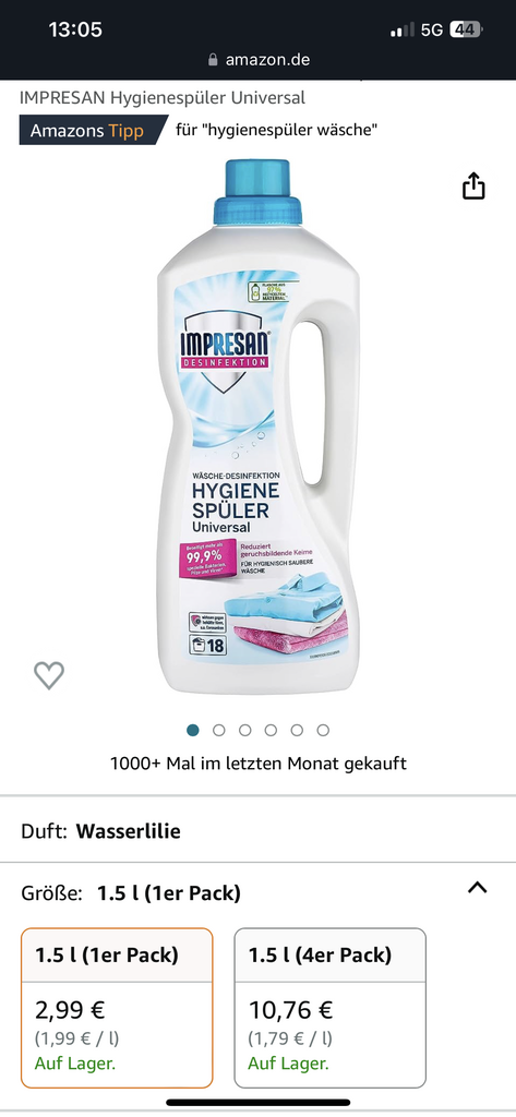

Kannst du viel sparsamer anwenden:Jörg1975 hat geschrieben: Mi 16. Aug 2023, 13:11Guten Tag, ich möchte Deine Frage bezüglich Dan Klorix beantworten. Ich werde Dir nichts von Natur vorbeten oder was Du hättest installieren können. Wir benutzten 3 Jahre lang Dan Klorix. Da wir seit 3 Jahren ohne Unterbrechung reisen, haben wir immer einen halben Liter Dan Klorix zusammen mit 10 Liter Wasser verdünnt und nach der Entleerung in den Tank geschüttet. Unser Carthago hat 3 Abwassertanks welche mit Schläuchen verbunden sind. Die sehr biegsamen Kunststoffschläuche hatten einen Metallspindel. Nun ist es so, das dieses Dan Klorix Chlor enthält. Dieses kann diffundieren, also durch den Kunststoff hindurch die Metallspirale im Schlauch angreifen. Die Metallspindel fing an zu rosten, obwohl sie nie mit Wasser in Kontakt kam, denn Sie ist ja in dem Kunststoffschlauch vergossen. Das Resultat war, wir mussten in einer langen Reparatur alle diese Schläuche entfernen, bevor sie durchgammelten. Die Schläuche waren nach 3 Jahren total ausgehärtet, weil das Chlor auch den Weichmacher entzogen hat. Nun kommt der Einwand, die Flasche von Dan Klorix ist ja auch aus Kunststoff. Ja und zwar aus einem Material das genau dafür hergestellt wurde. Wir haben nun andere Kunststoffrohre zwischen den Tanks, ohne Metallspindel und alles ist toll. In unsere Rohre und Tanks kommt aber kein Chlor mehr. Wir reinigen den Tank alle 3 Monate mit 1 Liter Persil flüssig . Unter der Woche kommt immer etwas von diesem Hygiene Spüler rein. Das machen wir so : Nach dem Entleeren 1/2 Liter Hygienespüler mit 5 Liter Wasser verdünnen und ins Waschbecken einleiten. Das kostet nicht so viel wie das von Camping Hersteller und wir haben keine Gerüche feststellen können. Spätestens nach 3 Tagen entsorgen wir aber immer. Gerade im Süden oder im Sommer. Das sind unsere Erfahrungen, möglicherweise haben andere Camper, andere Erfahrungen gemacht. Ich hoffe wir konnten ein bisschen helfen. IMG_1388.jpegIMG_1389.png
Dosierempfehlung: 1 Kappe = ca. 33 ml; Bakterien / spezielle Viren: Waschmaschine – 82,5 ml = 2 ½ Kappen, Handwäsche – 50 ml = 1 ½ Kappen, auf 5 Liter Wasser, Einwirkzeit 10 min; spezielle Pilze: Handwäsche – 50 ml = 1 ½ Kappen auf 5 Liter Wasser, Einwirkzeit 30 min.
1,65 € die Flasche bei DM
