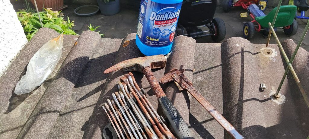

Seit vorsichtig wenn ihr das Zeug in die Garage stellt und dann Vergesst oder über dem Winter drinnen bleibt.
Bei mir war alles Werkzeug verrostet Chrom und Nickel weg, konnte es mir nicht erklären die Flasche war ja fest verschlossen, die ist Garage dicht kein Wasser drinnen.
Mein Sohn der einen Pool hat hatte mich Aufgeklärt, das Chlor diffundiert duch die Kunststoff-Flasche und greift das Metall an.
Bei mir kommt es nicht mehr ins Wohnmobil weder in der Abwassertank noch sonst wohin.
Kann aber jeder machen wie er will.
Mit freundlichen Grüßen Frank

Und dann gibt es Danklorix überall in Plastikflaschen zu kaufen ???

Und der Supermarkt wo hundert Falschen und Sorten nebeneinander stehen löst sich auf ..
Sorry, das kann so nicht sein.

Den beschriebenen Vorgang kann ich aus eigener Erfahrung bestätigen.
Wer einen Pool besitzt und Chlor verwendet weiss, dass er die Gebinde mit Vorteil im Freien lagert.
Als ich im ReiMo noch Chlor mitgeführt habe, war es aus diesem Grund in einer Glasflasche. Da diffundiert es nicht.
Sonst passiert das, wie eingangs im Beitrag von #Frank888 beschrieben und bebildert.
#Cybersoft:
Es bleibt Dir unbenommen, eine Kunststoffflasche mit Javelwasser in einen Raum mit viel Metall zu stellen.
Durch Schaden wirst auch Du klug.

Die Garage ist sehr klein und dicht verschlossen.
Die war von Ende Oktober bis Mitte Mai nicht mehr geöffnet worden.
Die Flasche ist insgesamt mindestens 1Jahr drinnen gewesen, was anderes außer Werkzeug, Fahrradluftpumpe,Verlängerungskabel Aufahrkeile, Staubsauger, Fahrradhelme, Abdeckung, Spanngurte ist nicht drin.
Suchte erst nach Feuchtigkeit mit einem Messgerät, nichts gefunden.
Seit die Flasche draußen ist ist Ruhe.
Auch der Geruch ist anders geworden.
Kann jedoch jeder machen wie er mag.

Ein Bild sagt mehr als tausend Worte.
Danke für den Hinweis, werde morgen umgehend die Danklorixflasche aus dem WOMO entfernen.

Gase können durch Kunststoffe diffundieren, in beiden Richtungen. Beispiele:
> Womo Reifen verliert Druck (auch wenn Ventil etc ok)
> Wasserdampf geht von außen in Vitamintablettenröhre (nicht nur, wenn man sie öffnet) (damit die Vitamintabletten nicht feucht werden, gibt es das Pulver im Deckel)
Die Menge pro Zeiteinheit kann man sogar berechnen.
Um das zu verhindern wird z.B. alukaschierter Kunststoff eingesetzt.
=> Beschriebener Schaden am Werkzeug kann durch Diffusion von Gas aus der Flasche hervorgerufen worden sein.
Beni

Die Frage die im Raum steht ob aus den original-Flaschen so viel diffundiert dass sich auf Werkzeugen Rost bildet, da habe ich so meine Zweifel ...
Meine Argumentation, da müsste sich so mancher Supermarkt von innen verrosten?!
