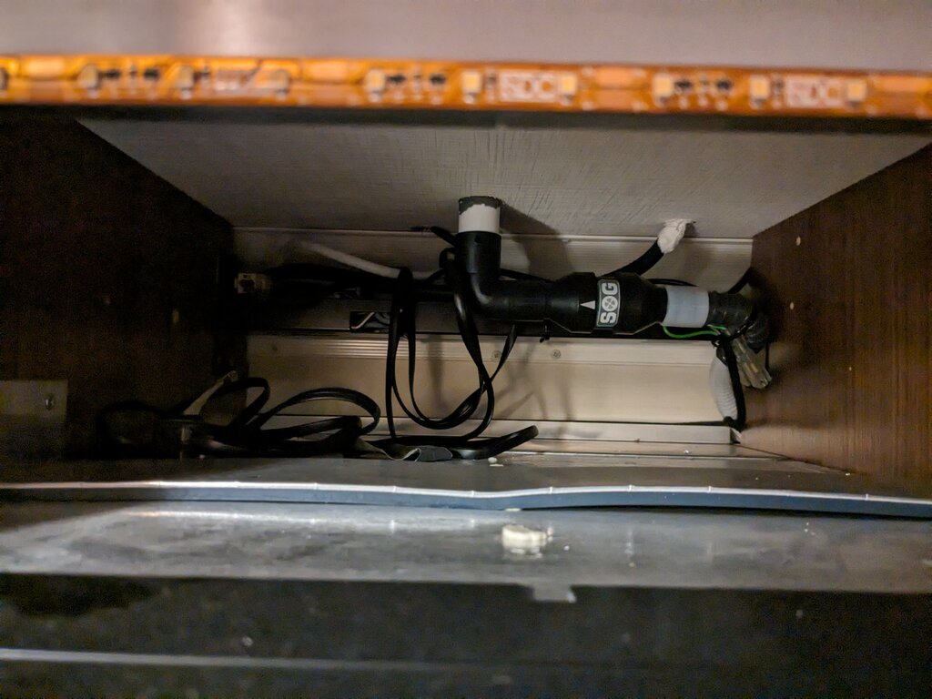

Gude. Übrigens sieht das Fach über dem Kühlschrank so aus. Ist dort überhaupt nicht warm

Ist das so "delivered by Donau / Hymer"? Auch die Dachdurchführung rechts und hinten links vom SOG-Rohr?
Was ist an dem langen schwarzen Flachkabel angeschlossen, das vom Dach kommt?

Gude Martin, das weiss ich nicht so genau, ich glaube mich zu erinnern, dass das mit dem schwarzen Kabel die Solar-/Wechselrichterleute waren. Sog ist original ab Werk gewesen.

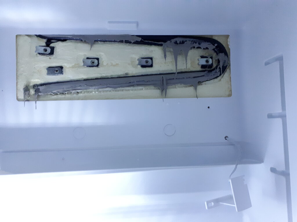

by the way......
so schaut es hinter den Kühlrippen des tec tower
im Kühli Abteil aus.
8 Monate alt, Paste war noch weich.
Deshalb habe ich Amasam T12 mit dazu geschmiert.
Wenn die Paste schon zäher ist (nach 3-5 Jahren), erst die alte abkratzen und dann neue drauf.
Evtl. ist es ja doch die Türe ? *SCRATCH*

Anuzs hat geschrieben: Mi 16. Aug 2023, 20:57
Das Bild zeigt den Raum über dem Kühlschrank, der hat keine Verbindung zur Rückseite wo der Wärmetauscher ist.
