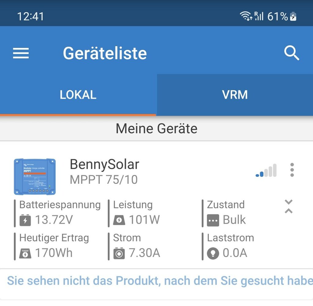

- Beiträge: 353
Re: Faltbares Solarpanel
HalloBilly1707 hat geschrieben: Sa 31. Dez 2022, 23:25Cool, schreibst Du Deine Erfahrungen hier ?
Wäre interessant, denke mal der Ertrag ist gleich mit den 300 aufm Dach.
Hier noch die Info die ich Schuldig bin. Man kann sagen das die mobile Solarplatte mit 150 WH ziemlich den selben Ertrag bringt wie die 300 WH auf dem Dach.
Gruß Timo
