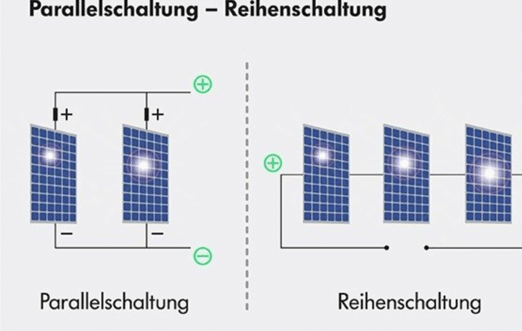

Schau auf das Dach und wie verlaufen die Anschlüsse.
Wenn ein Modul kaputt ist und eine Reihenschaltung vorhanden ist kommt kein Strom am Laderegler an.
Ist bestimmt einfach zu überprüfen,
Beide Module mit dem Multimeter messen die sollten ca. 21V Leerlaufspannung haben oder mehr.

Als erstes musst du feststellen, wie die Paneele mit dem Solarregler verbunden wurden. Ich vermute, dass es sich hierbei um eine Reihenschaltung handeln könnte,
Ab hier solltest du ein (preisgünstiges) universales Messgerät zur Verfügung haben und auf Spannungsmessung einstellen. Damit misst du dann, bei Tageslicht oder Sonnenschein, ob überhaupt eine Spannung am Reglereingang anliegt.
Ist keine Spannung messbar, würde ich einen Anschluss lösen und am freien Draht und dem noch angeschlossenen Draht messen.
Ist immer noch keine Spannung messbar, musst du direkt an den Paneelen Anschlüssen messen. Sollte an einem Paneel Spannung messbar sein, kannst du dieses Paneel allein an dem Regler betreiben, allerdings nur noch mit der Hälfte der ehemaligen Leistung.
