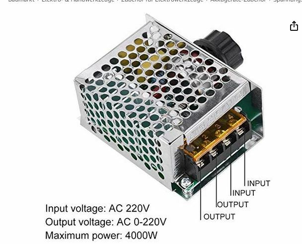

Ok, aber z.B. Begrenzung auf 800W würde Reserven beinhalten. Lässt sich die Heizung begrenzen? Könnte man dazu die Spannung verringern?
Beiträge: 8720
Re: Truma-Heizung elektrische Leistung
Ob sowas geht, kann ich nicht sagen. https://bit.ly/3snsqve

Die Eingangs-Wechselspannung für die Heizung müsste verringert werden ohne dass das Auswirkungen auf andere Verbraucher hat und die Truma müsste damit klar kommen. So ein Spannungsregler könnte das vielleicht. Mal sehen, ob sich hier ein Stromexperte meldet.

Heizstäbe sind grundsätzlich praktisch nur ohmsche Lasten und deshalb sehr gut z. B. mit einer PhasenANschnitt- oder einer PhasenABschnittsteuerung in der Leistung zu steuern.
ABER: Wenn die Elektronik der Truma zur Regelung der Temperatur mit an den 230V der Heizstäbe hängen sollte, dann könnte es zu Problemen bei mit o.a. Steuerungsarten kommen.
Wenn die Elektronik an den 12V DC ist, könnte es klappen.
Nun zu Post # 8: Ist wahrscheinlich eine PhasenANschnittsteuerung, also von der Technik grundsätzlich wahrscheinlich ok, aber siehe meine Bemerkungen oben und die Bewertungen zum Produkt z.B. bezüglich Leistung und elektrischer Sicherheit.
Würde dieses Produkt nicht nehmen. Lieber eins mit richtiger CE-Kennzeichnung etc. unter den Einschränkungen oben.
