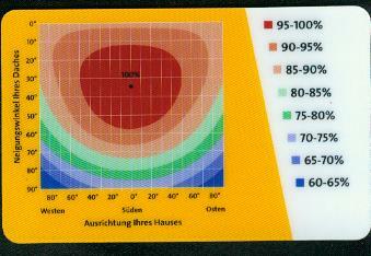

Es gibt für PV-Anlagen graphische Darstellungen. Über Dachneigung und Ausrichtung kann man den Anteil der verwertbaren Einstrahlung abschätzen. Bei 0° Neigung sind es knapp 90 % der einfallenden Strahlung.
Der Sonnenstand ist dabei natürlich nicht berücksichtigt. Es hilft nur einzuschätzen wie sich die Montage auswirkt.

Re: Leistung der Solarpanels überprüfen
Wobei du dann diese Grafik, die Oberflächentemperatur auf dem Panel und den Temperaturkoeffizient wissen musst, um die mögliche Leistung des Panels zu ermitteln. Der Temperaturkoeffizient darf nicht unterschätzt werden, er liegt so um -0,4%/°C. (alles über 20 Grad) D.h. bei 60 Grad Oberflächentemperatur (im Sommer locker möglich), verliert man gegenüber dem Datenblatt (Referenz 20 Grad Modultemperatur 1000W/m² Einstrahlung) :
60 Grad(aktuelle Temperatur Oberfläche) -20 Grad(Referenztemperatur) = 40 Grad * 0,4%/Grad = 16%, und schon werden aus 100Wp nur noch 84Wp.
Dann noch rund 10% weg, weil das Panel flach auf dem Dach ist, und schon sind es nur noch ~75%, also fehlt schon 1/4 der theoretischen 100WP.
Dann noch 10% Verluste durch Kabel und Regler, schon sind wir bei 68%.

Es ist also quasi fast unmöglich an einem montierten Panel festzustellen wie hoch der Wirkungsgrad noch ist, es kann immer nur eine grobe Schätzung sein.
Die grobe Einschätzung von mir heißt: Wenn du bei voller Sonne mittags im Juni 70% des möglichen Kurzschlussstromes misst, dann ist das Panel ok.
